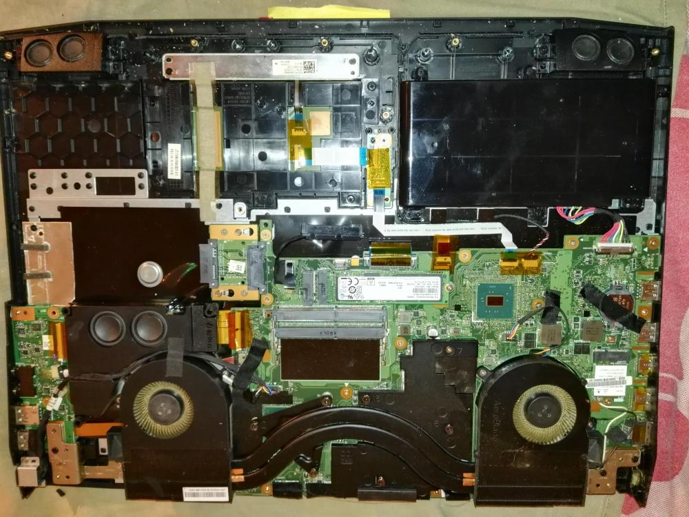

  • Voici la bête démonté
Eh oui, c'est quand même du costaud. On pourrait croire que c'est du plastoc mais non, pas tout ! La technologie Acer, c'est pas du light et peut rivaliser avec les MSI, les Asus et Alienware sans problème… :chuck-norris:

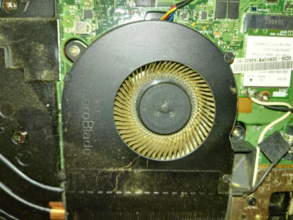

  • Ventilateur Gauche avant nettoyage

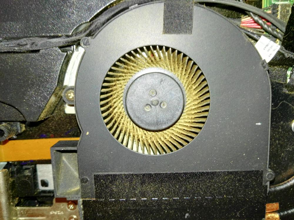

  • Ventilateur Droit avant nettoyage

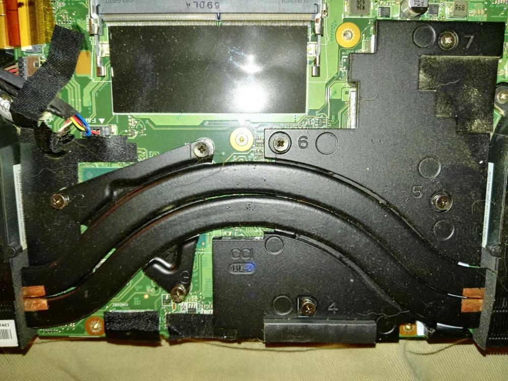

  • Caloduc et pont entre les deux ventilateurs
Comme vous l'avez constaté, c'est fort encrassé. Et encore, vous n'avez rien vu ! :look-son:

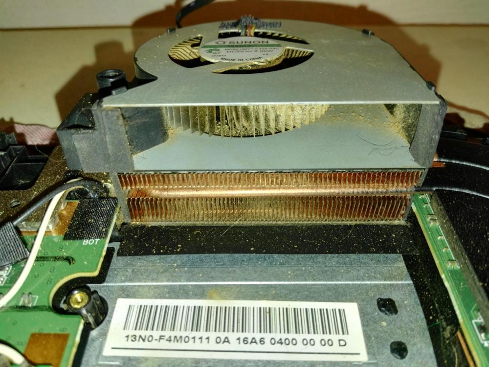

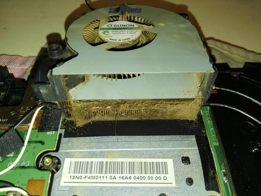

Ici, nous avons le dissipateur. C'est par-là que l'air est expulsé vers l’arrière du pc. Rappelez-vous, au début je vous disais : si vous ne sentez plus l'air chassée à l’arrière, voila pourquoi en photo :
  • Dissipateur - radiateur
Eh bien il faudra nettoyez tout cela, ici, sur le Predator : il y en a 2 à faire ! :allthethings:

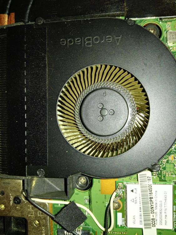

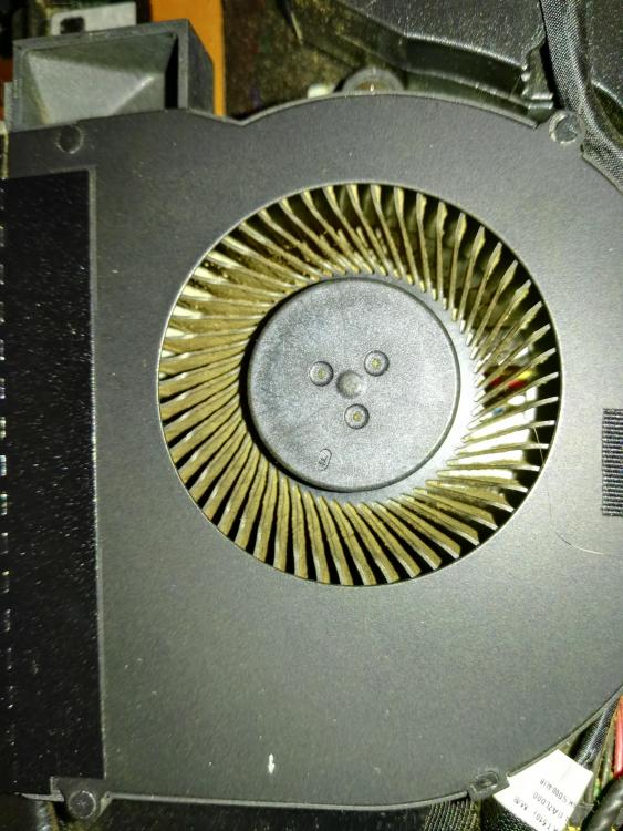

Deux mini-vis pour chaque ventilateur, et faites-les pivoter vers l’arrière. Très astucieux chez Acer :wub:
Re-voici nos ventilateurs, mais cette fois-ci nettoyés :
  • Ventilateur gauche
  • Ventilateur droit

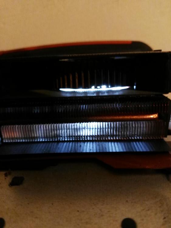

J’entends déjà certains qui me disent : « 'sont pas propres !!! » :strausskahn1:
Ah bon, preuve en image :
Dissipateur avec une lumière a l’arrière et prise de la photo par l'autre coté, on vois bien les ailettes sont nickel :yo-dawg:
  • Dissipateur sous la lumière a l'arrière
Voilà quand même ce qui trainait dans les dissipateur radiateur :
  • Plumechon et autre poussière récolté sur les dissipateurs
Donc ont comprend pourquoi la bête n'arrivait plus a respirer et dégager sa chaleur par l’arrière… :clooney2:

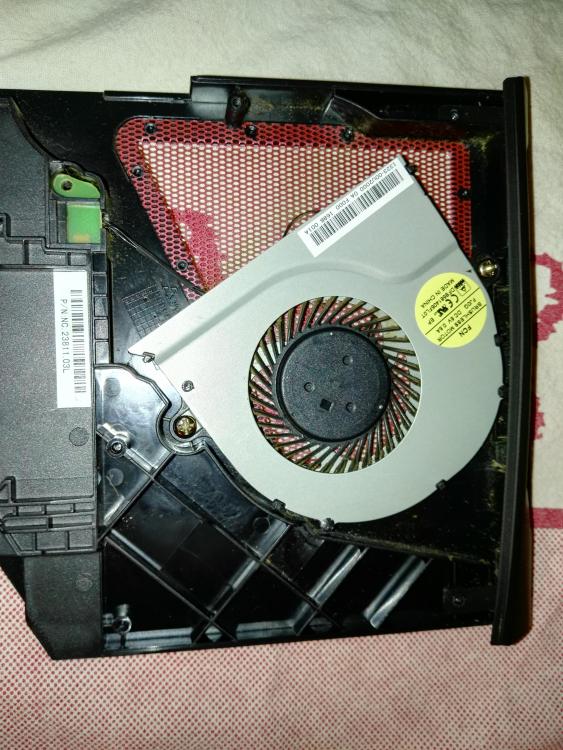

Pour ceux qui se demandent à quoi ressemble un FrostCore à l’intérieur, eh bien voici :
  • FrosCore
Et oui, le FrostCore ayant un ventilateur, il permet d'optimiser encore le flux de refroidissement CPU. Il est bien entendu inclu dans l’opération de nettoyage d'un PC.
C'est en fait un emplacement de lecteur de DVD transformé en ventilateur.

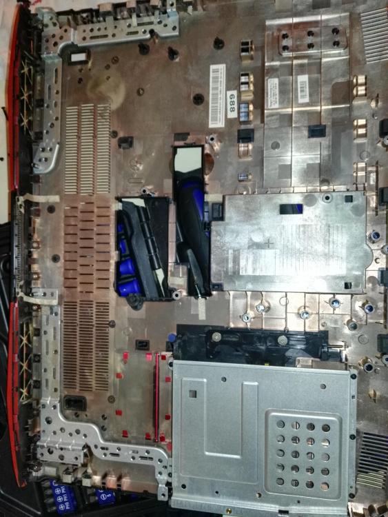

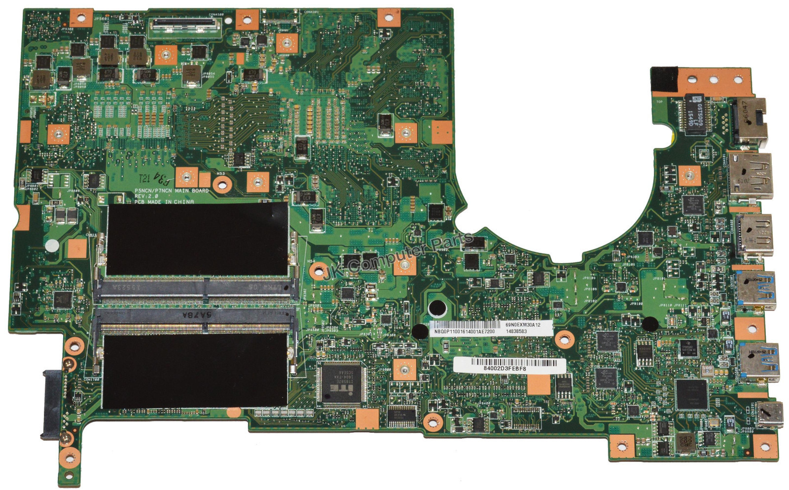

Edit : pour les plus curieux d’entre-vous, voici la CM "nue" d'un G9 592. C'est assez similaire sur la G9 793
Face avant Face arrière
