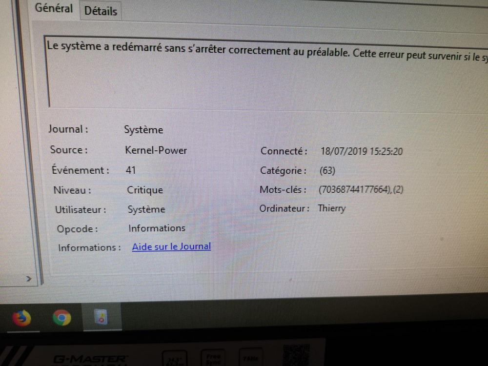

Depuis quelques temps j'ai le soucis suivant, alors je ne sais pas si ça vient de ça, je n'ai aucune certitude, mais j'ai remarqué que la plupart du temps voir tout le temps :wub: j'étais avec mon navigateur Google Chrome, mais et il y en a un...
Donc mon erreur est la suivante je navigue tranquille sur "chrome" et mon PC reboot sans plus d'avertissements que ça, j'ai donc cru a une infection je l'ai passé avec tous les logiciels possibles mais rien... pas d'infection pas de malware pas de virus...
En ayant marre de cet état de fait :rambo: j'ai refait une install complète de windows 10 et là depuis tout a l'heure le même soucis ce reproduit avec les même causes...
1) pensez vous que Chrome puisse faire planter Windows comme cela ?
2) J'ai fait un tour dans l'observateur d'événements et là j'ai la même erreur qu'avant le reinstall c'est a dire critique erreur kernel-power 41 (63) avec la ligne ci-dessous: Le système a redémarré sans s’arrêter correctement au préalable. Cette erreur peut survenir si le système ne répond plus, s’est bloqué ou n’est plus alimenté de façon inattendue
Je suis allé dans les détailles et j'ai ça  (photos en pièce jointe)
Voila les cracks en informatique :dicaprio: si vous pouvez m'aider cela m'arrangerait car je n'ai pas envie encore de réinstaller Windows 10 (1903)
Cordialement Thierry
