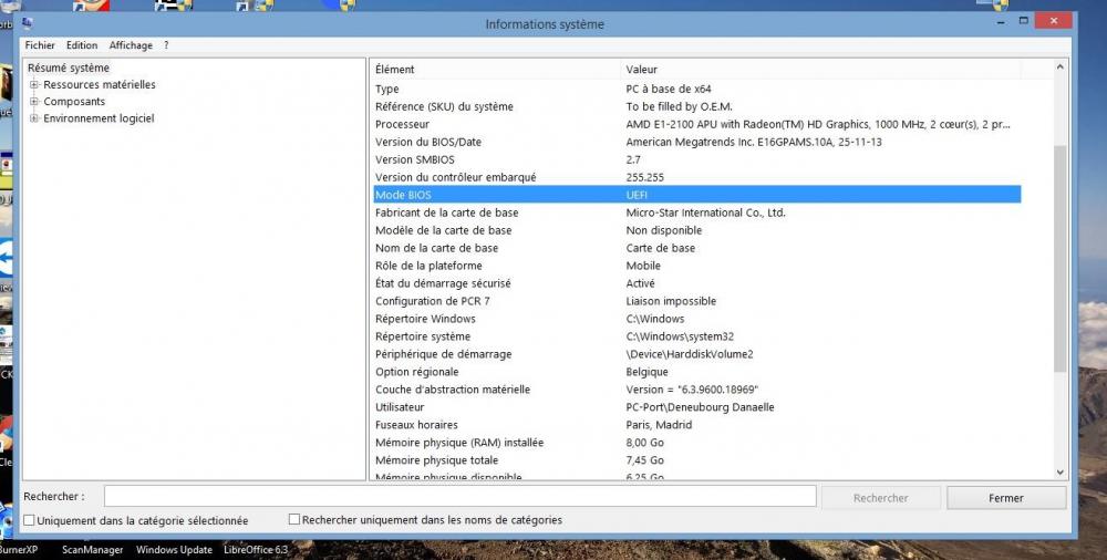

Antemios Posté(e) le 31 décembre 2019 Posté(e) le 31 décembre 2019 @Christian-S @KRISTOBAL Bonjour et joyeuse fête de fin d'années à tout les deux. :) Voici donc ce que j'ai fait : 1) j'ai revérifié que tout été ok niveau matériel (version Windows 8.1, info système et activation Windows 8.1) et tout est, selon moi, en ordre (voir images jointes). dans un autre post a la suite je vous envois la suite .
Antemios Posté(e) le 31 décembre 2019 Posté(e) le 31 décembre 2019 (modifié) 2) Démarrage (en tant qu'admin) de l’outil Windows média 1909 envoyé par @Christian-S OK 3) Phase de téléchargement, vérification de téléchargement et de création de média (quoique un peu lente entre 49 % et 58 %) ce passe sans trop de problèmes. 4) Phase de nettoyage et début phase vérif PC OK et la fenêtre ce ferme pour ce rouvrir un peu plus tard. 5) acceptation des conditions d'utilisations et Obtention des mises à jour Windows 10 OK. 6) Vérification que le pc est prêt pour l'installation et début vérif OK. 7) après vérification (peut-être un peu trop rapide) Aie Aie Aie, l'installateur ne répond plus et cela fait déjà 40 min que ça ne bouge plus , je commence a m'inquiéter ???. 8) Que faire à part attendre (tout le reste reste accessible je peux toujours utiliser le PC) ?? 9) Je ne comprend vraiment pas ?? Merci de votre Aide @Christian-S ou @KRISTOBAL Modifié le 31 décembre 2019 par Antemios
