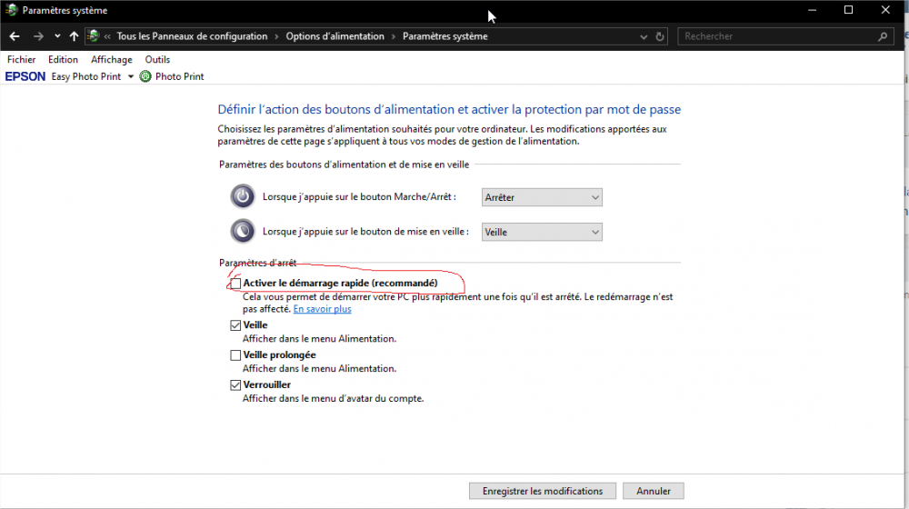

Bonjour à tous,
Je viens partager avec vous la solution d'un usager du forum qui a résolu son problème d'éclairage nocturne avec la version 1903 solution
Il faut désactiver le démarrage rapide, pour ce faire :
- panneau de configuration
- Option d'alimentation
- Choisir l'action des boutons d'alimentation
- Modifier des paramètres actuellement non disponibles
- Décocher : "Activer le démarrage rapide (recommandé)
Je conseille d'ailleurs de ne pas laisser ce démarrage rapide activé car en cas de problème il empêche l'accès à UEFI et au bootmenu .

Merci pour l'astuce !
  • Le Crabe pinned et unpinned this sujet
et en plus je confirme ça fonctionne (pour l'instant) de mon côté !!!!
