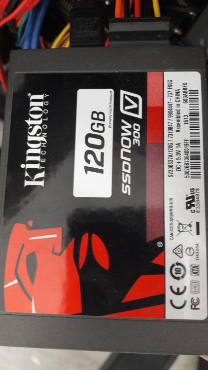

Au début, j'avais windows 7 pendant 1 semaine juste le temps pour qu'il me propose windows 10 et après je suis toujours resté sur Windows 10 sans problème de se type. Toutefois je pense que sa vient du disque dur, je crois en avoir 2. Mais parfois sur mon pc, il y a le bruit de connexion de périphérique20190530_160843.thumb.jpg.17481a56485cae83f3e0e4871630469f.jpg qui se déclenche et mon antivirus détecte donc se périphérique dont le nom ressemble à un de mes disques. J'ai l'impression qu'il y a quelque chose de mal connecté pourtant j'ai déja vérifié les connexions.

je présume que le SSD possède le système et le 1 to classic possède vos data.
on pourrait donc tout a fait déconnecté les fiches du 1 to pour l'isolé et faire un test..

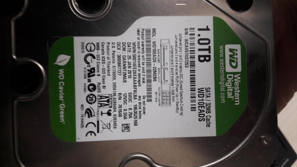

J'ai isolé le disque de 1T pour n'avoir que le ssd en fonctionnement puisque c'est lui possède le système d'exploitation.  Le démarrage ne se fait sans aucun soucis. De plus dans le démarrage du bios lorsque que je sélectionne le disque ssd (le disque de 1T est déconné). L'ordi me dit qu'il ne détecte rien au démarrage. Il a fallut que je reste sur Windows boot manager, je suppose que c'est logique non ? (le disque SSD: Kingstom). Donc si je sélectionne Windows boot manager, ça marche. Cependant lorsque je reconnecte le disque dur de 1T, il est un peu plus lent et l'écran noir apparait deux petites secondes.
Bon donc on peut penser qu'il y a un soucis avec le disque de 1To ….un soucis avec le câble d'alim du disque peut être ….là je ne peut pas vérifier mais si tu possède des cables dont tu sais qu'ils fonctionnent .

Oui ça serait bien de faire une install sans le HDD et tu rebrancheras après le HDD pour voir ce qu'il y a dessus en installant minitool partition wizard https://www.partitionwizard.com/free-partition-manager.html et en affichant dossiers et lecteurs cachés https://www.pcastuces.com/pratique/astuces/4563.htm .
Tu me feras un screen du HDD avec MPW que tu ouvriras et comme ça je verrais si des partitions de w10 se sont installées dessus lors de la première install .
Tu peux verifier ce qu'il y a dans le HDD ; Vérifies si tu trouves des fichiers d'installation Windows depuis l'explorateur de fichiers (tu peux comparer avec ceux du SSD) , normalement il doit s'y trouver des données , éventuellement des logiciels ou des jeux si tu en as installé sur D mais on ne doit pas trouver par ex des dossier Windows ou autres que tu dois avoir sur C

Sinon pour le ssd, est-ce-que c'est normal que normalement j'ai 120go de stockage et sur le pc, il me dit que le max, c'est 111go
