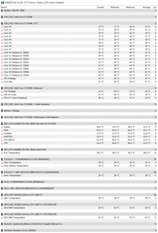

bonsoir @Megalo
installer ceci :
https://www.cpuid.com/softwares/hwmonitor.html
c'est pour voir les température du système, proco carte graphique etc.
faite nous un screen
pourrions nous avoir la marque et modèle du PC .
celui ci un peut plus poussé
https://www.hwinfo.com/download/
c'est plus complet mais très intéressant car une fois lancé il reste en tache de fond et il mesure sur plusieurs heures si vous le désirez tout votre pc.
il fait office de monitoring pour les températures " sondes " au repos et en activité
il garde aussi les valeurs maximal et minimal et ensuite aussi les moyennes

Et voila un screen au repos (j'en fais un nouveau avec un jeu qui tourne?)

il y a 8 minutes, Megalo a dit :
Oui ça monte un poil niveau temp, mais rien de dramatique il me semble?
Yop là un I7 9700 k 95 W TDP et 100 ° max
en effet rien de dramatique pour ce pc qui est quand même bien équipé et taillé pour le combat, selon le jeux cela peut monté, je vois une pointe a 83 ° pour la GPU mais le CPU lui a un peut plus de 65 ° c'est pas non plus dramatique en jeux quand ont dois l'utilisé.
on vas attendre pour voir ce que @calisto06 a demandé..
