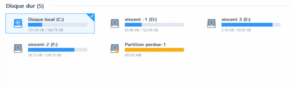

vincent1 Posted May 3, 2019 Author Posted May 3, 2019 (edited) easus recover je vien de le faire .mais comme la clé n est pas reconnue a part mes partions habituelle je la vois pas et le pilote ne s installe pas je t envoi une capture quand j ai lancer easus il a afficher une autre partition en jaune cé pas se que cé Edited May 3, 2019 by vincent1
Delta Posted May 3, 2019 Posted May 3, 2019 @vincent1 Disque Local Vincent 1 Vincent 2 Vincent 3 vous les reconnaissez c'est les vôtres je présume. partition perdue 1 cliquer dessus et faite un scann

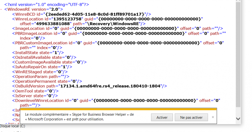

vincent1 Posted May 3, 2019 Author Posted May 3, 2019 (edited) re oui les 3 son des partitions que j'ai faite la partition 1 c est pas une partition que j 'ai crée j ai fait un scan et ouvert un des fichier voila la capture d 'écran , Delta après sa on va pas se casser la TETE après que tu a visualiser cette capture je lui rend sa clé usb et voila merci , mince je t ai envoyer la capture d avant désolé Edited May 3, 2019 by vincent1
Delta Posted May 3, 2019 Posted May 3, 2019 il y a 1 minute, vincent1 a dit : voila la capture moi j y comprend que dalle quand vous retiré la clé usb, et que vous relancer easus, cette partition apparait encore .. si oui, elle provient de votre système a vous, il faudra donc verifier ce qui se passe de coté là si elle disparait c'est la clé usb !! et la un si vous ne savez pas la scanner ou qu'il ne vous donne pas plus d'info, bah un passage au diskpart part
