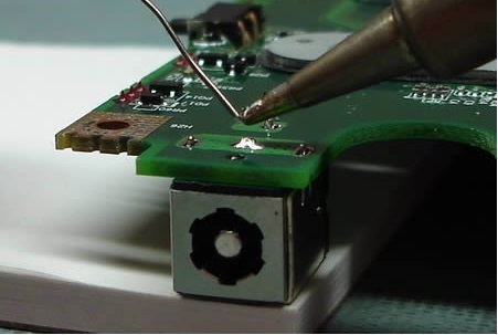

il faudra contrôler alors a la CM comme ici :
asus-x201e-connecteur-hs-marseille-300.j
@Tofff
un site qui pourrai t'interesser :
Dépannage connecteur d'alimentation Asus Rog
Maintenance informatique Paris
Le connecteur d'alimentation de votre portable ASUS-ROG est fatigué ?
Au niveau des ordinateurs ASUS-ROG, un problème que l'on rencontre couramment est la casse du connecteur d'alimentation, la plupart des fabricants d'ordinateur  ne se contente pas de changer le connecteur d'alimentation, mais ils vous proposent de remplacer toute la carte mère à un prix souvent exorbitant environ 400€. AAAI vous propose une solution moins coûteuse pour la réparation de votre connecteur d'alimentation ASUS-ROG endommagé.
  Dépannage des connecteur d'un PC ASUS-ROG
SOURCE

si vous n'êtes plus sous garantie
il suffirait de démonter la plasturgie et voir si il y aurai pas un connecteur brulé ou dessoudé
des fois cela tient a peut...
c'est très fragile car a force de retirer et remettre le cordon suffit de le brancher de temps en temps un peut en biais et il force sur les petite barre de contact, il se casse et finit plus de contact plus de signal et donc plus de chargement.
cela tient vraiment a peut des fois
