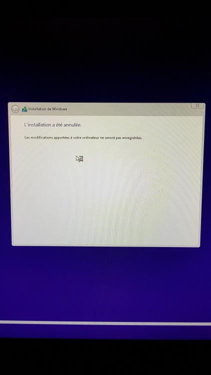

Jai raté mon screen mais en gros apres avoir suivi le tuto a la lettre (dont la verif hash), soit dit en passant le tuto explique comment créer la clé mais non comment l installer bien que je pense avoir compris depuis, il m'a mis un message d erreur au milieu de l'install (windows ne peut pas install sur votre ordi, fichier corrompu ou manquant...)
Pareil que lors ce que j avais test d instal via mediacreationtools.
Wtf?

il y a 1 minute, Bendo a dit :
Wtf?
Dis moi la clé USB elle est neuve ? (je parle pas de la création dessus mais de la clé physique ) Si elle a un pb ça peut venir de là : teste la création w1809 sur une autre clé USB (pas chère de 8g ça suffit)
Nope c est un vieux dd externe formaté pour l occasion, mais bon ce serait si facile que le problème vienne de la...
Ah ben cherche pas c'est ça le pb : si le disque est abimé un tant soit peu il y a des erreurs à l'écriture du support d'installation et donc tes pb viennent de ça : un classique ...
Si cetait ça je n aurai pas eu le meme bug en reinitialisant windows a zero par windows lui même quand jai acheté le pc (ce qui m a amené a toutes ces galeres) non?
Bon bah de toute manière ça a fail mais jai plus de windows jpeux plus boot mon pc que sur le bios, je reessaierai donc demain après avoir acheté une clé usb...

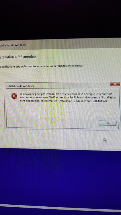

Bonjour à tous, ça ne venait pas de la clé USB... une idée? (J ai acheté une clé neuve et j'ai la même erreur ).
Il y a 2 heures, Bendo a dit :
Bon c'est bizarre tout ça , refais la clé avec médiatool voir utiliser l'outil pour créer un support d'installation pour un autre PC   https://www.microsoft.com/fr-fr/software-download/windows10 en décochant "utiliser les caractéristiques du PC" ou depuis le site https://tb.rg-adguard.net/public.php et création suivant bios ou uefi avec rufus ou avec diskpart tuto
Il faut supprimer toutes les partitions Windows précédemment créées (voir dans le tuto d'installation en clean install tuto)
C est exactement ce que j'avais fait avant de poster mon premier thread, j'ai légèrement l'impression que nous tournons en rond les amis...
Personne n'a une idée d'ou pourrait venir le problème ?
Formate le disque en GPT depuis les options avancées de réparation de la clé avec diskpart  si on est bien en UEFI pour l'installation https://lecrabeinfo.net/comment-convertir-un-disque-dur-ssd-mbr-en-gpt-sur-windows-10-8-et-7.html
