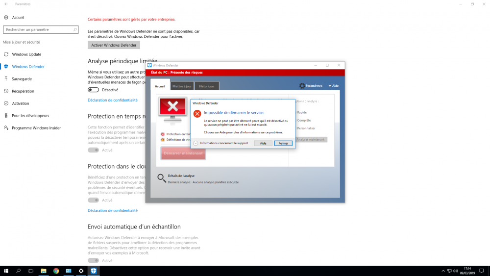

Bonjour à tous,
Suite à récupération ce matin du PC que m'a préparé notre ami @safami, j'ai désactivé (trop vite) Kaspersky free que ce dernier m'avait installé. J'ai donc voulu activer Windows Defender mais rien n'y fait aucun de nous deux n'y est arrivé, même en passant par la modification du registre, c'est la raison pour laquelle j'en appelle à votre aide.
Merci d'avance.

Salut @zelandonii,
Est-ce bien cette clé du Registre dont vous avez changé la “Valeur”, pour la mettre à “2” ?
Si non, mettre à “2”, et redémarrer l’ordinateur.
A+ :wink:

Si tu es sur une version pro ou que tu as installé l'éditeur de stratégie de groupe , tu peux tenter une activation ! ( en faite c'est une non désactivation plutôt qu'une activation !)
Tu vas dans Configuration de l’ordinateur> Modèles d’administration> Composants Windows> Antivirus Windows Defender
Double-clique sur Désactiver l’antivirus Windows Defender dans la partie droite de l’interface
coche la case « non configuré » ou « désactiver »
Redémarre l'ordi !
Donc faut virer cet AV ...
T'as essayé avec un logiciel tiers comme celui la spécialisé dans ce genre de problème ? ( en espérant qu'il soit à jour dans sa base )
Après il reste la technique manuelle , qui comporte un risque certain ...( on trifouille pas dans la base de registre sans faire de dégâts a plus ou moins long terme !)
Salut !
Créer un point de restauration ou sauvegarder le Registre avant de faire une recherche, pour supprimer d’éventuels restant de “Kaspersky”.
Et si tu effectue une recherche dans le Registre ???
Ordinateur\HKEY_LOCAL_MACHINE\SOFTWARE\Microsoft\Windows\CurrentVersion\Uninstall
Clic-droit sur “Uninstall”
Puis tu tapes “F3”, pour localiser.
C’est peut-être une piste ???
A+ :wink:
Modifié par Yves B.
Bonsoir messieurs,
Alors je n'y comprend plus rien, j'ai redémarré plusieurs fois l'ordinateur pour d'autres raisons et Defender s'est activé. Merci à vous deux.

Le 09/03/2019 à 19:12, zelandonii a dit :
M'est arrivé exactement la même chose avec Avira sur le PC que j'ai réparé ce weekend....
En revanche, je ne comprends pas, le look de ton windows defender, on dirait celui de windows 7, c'est quelle version de windows 10 que tu as là ....?
