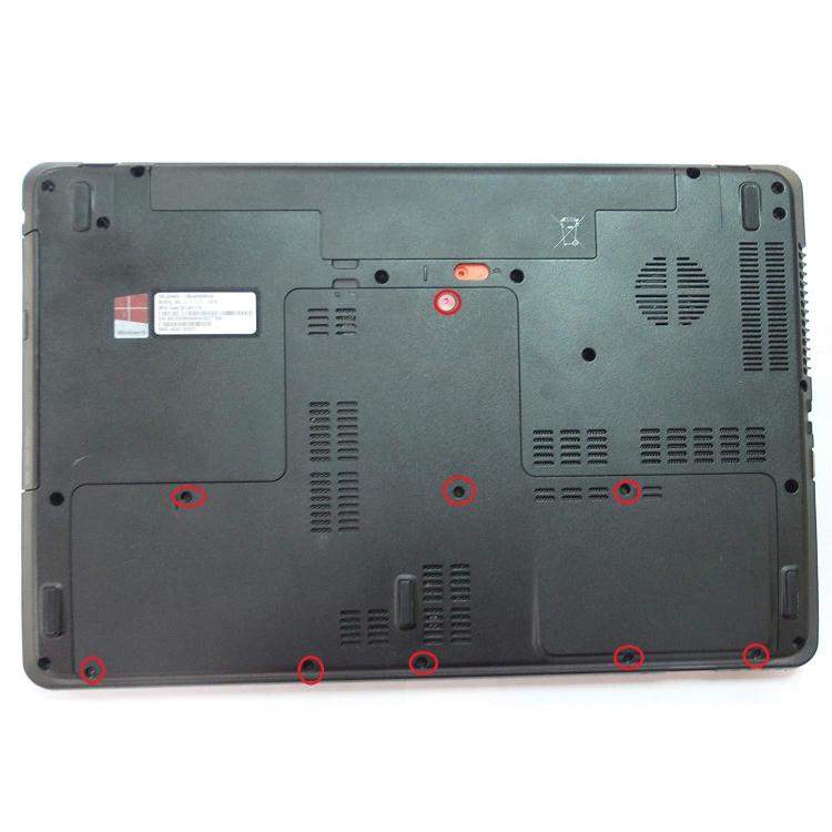

calisto06 Posté(e) le 10 mars 2019 Posté(e) le 10 mars 2019 Peux tu faire des photos du dessous du PC .
nanou0735 Posté(e) le 10 mars 2019 Auteur Posté(e) le 10 mars 2019 (modifié) Il y a 5 heures, calisto06 a dit : Peux tu faire des photos du dessous du PC . voilà Mais tu sais je ne suis pas douée pour trifouiller la dedans je me demande si il ne vaut mieux pas aller voir quelqu'un qui me le fasse Modifié le 10 mars 2019 par Le PoissonClown Édition de la photo pour isoler les références
calisto06 Posté(e) le 10 mars 2019 Posté(e) le 10 mars 2019 (modifié) Bon comme c'est du démontage il va falloir des tournevis et prendre quelques précautions (se décharger de l'electricité statique par ex en touchant un robinet ou un radiateur et éviter les chaussures semelles caoutchouc) avant d'opérer comme enlever la batterie après avoir complètement éteint le PC (avec le bouton) Je vais appeler @Delta mais je pense que le démontage est tout à fait accessible sur ce modèle , le tuto de @Delta est ici https://community.lecrabeinfo.net/topic/7960-pc-portable-démontage-entretien-upgrade/ mais il pourra surement te guider plus personnellement pour démonter le PC , le seul point un peu délicat peut être le déclipsage mais avec un médiator on y arrive , sans compter que sur un modèle ancien comme le tien le démontage est en général relativement aisé . Le prix d'une réparation en boutique excèdera le prix de cet appareil …..donc pas besoin de se fatiguer . Et le nouveau PC que tu as reçu quel modèle as tu pris ? Modifié le 10 mars 2019 par calisto06 1

Delta Posté(e) le 10 mars 2019 Posté(e) le 10 mars 2019 yop là @calisto06 le pc est un Packard Bell easyNote eg70 – enle69kb
Delta Posté(e) le 10 mars 2019 Posté(e) le 10 mars 2019 @nanou0735 le démontage par le dessous c'est en deux parties. il y a deux covers j'ai bien l'impression.. le premier est pour accédez au ventilateurs ont le vois avec un rond quadriller et l'autre pour accédez aux parties Ram Disque dur etc
calisto06 Posté(e) le 10 mars 2019 Posté(e) le 10 mars 2019 Oui comme ça si @nanou0735 n'arrive pas à copier coller les données on peut récupérer le disque dur . 1
Delta Posté(e) le 10 mars 2019 Posté(e) le 10 mars 2019 il y a 3 minutes, calisto06 a dit : Oui comme ça si @nanou0735 n'arrive pas à copier coller les données on peut récupérer le disque dur . correct de plus une petite video : juste au début il n'y a pas besoin de toute la regardé on vois le démontage de ce cover que je mentionne la difficulté 2/10 rien de compliquer
