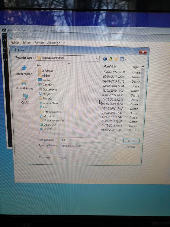

nanou0735 Posté(e) le 7 mars 2019 Posté(e) le 7 mars 2019 Bonjour après une restauration de système mon ordi qui deja donnait des signes de fin vie ne s'est pas redemarrer j'ai suivi un de vos tuto et je suis arrivee voir photo ci dessous j'aimerai savoir comment faire pour sauvegarder ce qu'il y'a sur mon ordi avec un disque dur alors que celui-ci n'est pas reconnu sur mon ordi Merci beaucoup de votre aide
carmen Posté(e) le 7 mars 2019 Posté(e) le 7 mars 2019 (modifié) Il y a 3 heures, nanou0735 a dit : comment faire pour sauvegarder ce qu'il y'a sur mon ordi avec un disque dur alors que celui-ci n'est pas reconnu sur mon ordi Bonjour @nanou0735, si je comprends bien c'est le disque dur interne qui n'est plus reconnu ... d'après tes images, tu n'est pas sur c/ mais sur X/ ... il est possible que ton disque dur soit mort ... L'urgence : sauvegarder. à ta place je ne m'embêterais pas à vouloir réparer le système maitnenant, car il est probable que tu doives changer de disque et réinstaller windows. J'utiliserais une clé live Linux Mint (si tu as besoin d'indications fais signe), qui te permet d'accéder aux données et de copier les dossiers/fichiers vers un support externe (prépare un disque dur externe ) Modifié le 7 mars 2019 par carmen
calisto06 Posté(e) le 7 mars 2019 Posté(e) le 7 mars 2019 il y a 1 minute, carmen a dit : u n'est pas sur c/ mais sur X/ @carmen Coucou , Sur le support bootable w10 c'est normal , @nanou0735 récupère tes données par copier coller sur un disque USB par ex https://community.lecrabeinfo.net/topic/2605-tuto-récupérer-ses-données-depuis-un-support-externe-de-windows/ On verra après pour le système .

calisto06 Posté(e) le 7 mars 2019 Posté(e) le 7 mars 2019 (modifié) Il y a 10 heures, nanou0735 a dit : mon ordi qui deja donnait des signes de fin vie ne s'est pas redemarrer Non tu rigoles @carmen , c'est justement le pb …. @nanou0735 dans ce pc tu ne vois pas les disques ? teste une autre clé usb sur un autre port pour voir . Modifié le 7 mars 2019 par calisto06

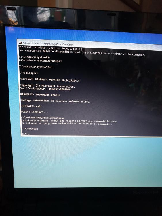

calisto06 Posté(e) le 7 mars 2019 Posté(e) le 7 mars 2019 Bon déconnecte le disque USB , et depuis l'invite de commande de la clé on peut tester ( faire enter après chaque commande ) C: diskpart automount enable exit Rebranche le disque dur et recommence la manip avec le Notepad et dis moi si tu vois le disque dur .
nanou0735 Posté(e) le 8 mars 2019 Auteur Posté(e) le 8 mars 2019 Il y a 10 heures, calisto06 a dit : Mais la clé bootable w10 sur laquelle tu as démarré est bien sur une prise USB qui marche : vu ta capture écran tu as démarré dessus et tu essayes bien de récupérer tes données par copier coller ? Que veux tu dire par là ? La création du support d'installation est gratuite . Si c'est de la licence dont tu parles tu as migré vers w10. Il a combien de ports USB qui marchent ce PC ? Plus que une prise usb Mais je ne comprends pas pour la cle usb windows 10 Et oui j'ai migré sur windows 10 mais je n'ai pas fait de sauvegarde
nanou0735 Posté(e) le 8 mars 2019 Auteur Posté(e) le 8 mars 2019 Il y a 10 heures, calisto06 a dit : Bon déconnecte le disque USB , et depuis l'invite de commande de la clé on peut tester ( faire enter après chaque commande ) C: diskpart automount enable exit Rebranche le disque dur et recommence la manip avec le Notepad et dis moi si tu vois le disque dur . voilà ce que cela donne et mon disque dur n'est toujours pas reconnu Merci pour votre aide

calisto06 Posté(e) le 8 mars 2019 Posté(e) le 8 mars 2019 (modifié) Ah flute ...quel modèle précis que je regarde comment on accède au disque dur ? Si on peux accéder au disque dur facilement le mieux sera de voir si on peut le déconnecter et le brancher sur un adaptateur sata/usb pour récupérer les données depuis un autre PC . Ca donne ça et tu vois le sata en bleu ou tu connecte le disque et le port USB que tu branche sur un PC qui fonctionne pour récupérer les données , le disque étant alors vu comme un disque USB . Je ne pense pas que le disque soit mort puisque tu peux accéder aux fichiers depuis Notepad , on a juste un problème soit de port USB soit avec le disque USB ….à vérifier . Sinon dispose tu d'un autre disque dur ou clé USB pour tester au cas ou ce serait le disque dur USB qui pose problème …? Modifié le 8 mars 2019 par calisto06

rodrigue7800be Posté(e) le 9 mars 2019 Posté(e) le 9 mars 2019 (modifié) salut il n'a pas compris que je veux bien une aide de nanounette je vous explique @nanou0735 bon écoute moi bien ! j'ai dit non car notepad mais non ! et cela la bonne commande et tapez vous "notepad.exe" sans guillimet ! et la oui ! commande diskpart les listes des chemins disique durs ? list disk select disk x (x= vous avez où cas disque dur externe exit par exemple d: (enter) cas vous avez une disque dur externe :) voila avez vous compris :) je suis prof roro Modifié le 9 mars 2019 par rodirgue7800be
calisto06 Posté(e) le 9 mars 2019 Posté(e) le 9 mars 2019 @rodriguem7973 roro Coucou, Mais en fait on est dans le Notepad depuis la clé bootable vu que le système ne démarre plus . @nanou0735 ne voit pas son disque dur externe dans "ce PC " depuis le Notepad de la clé bootable w10 . Du coup si on ne le voit pas j'ai peur qu'avec diskpart listdisk ce soit pareil si ça vient du port USB . A vérifier ...
