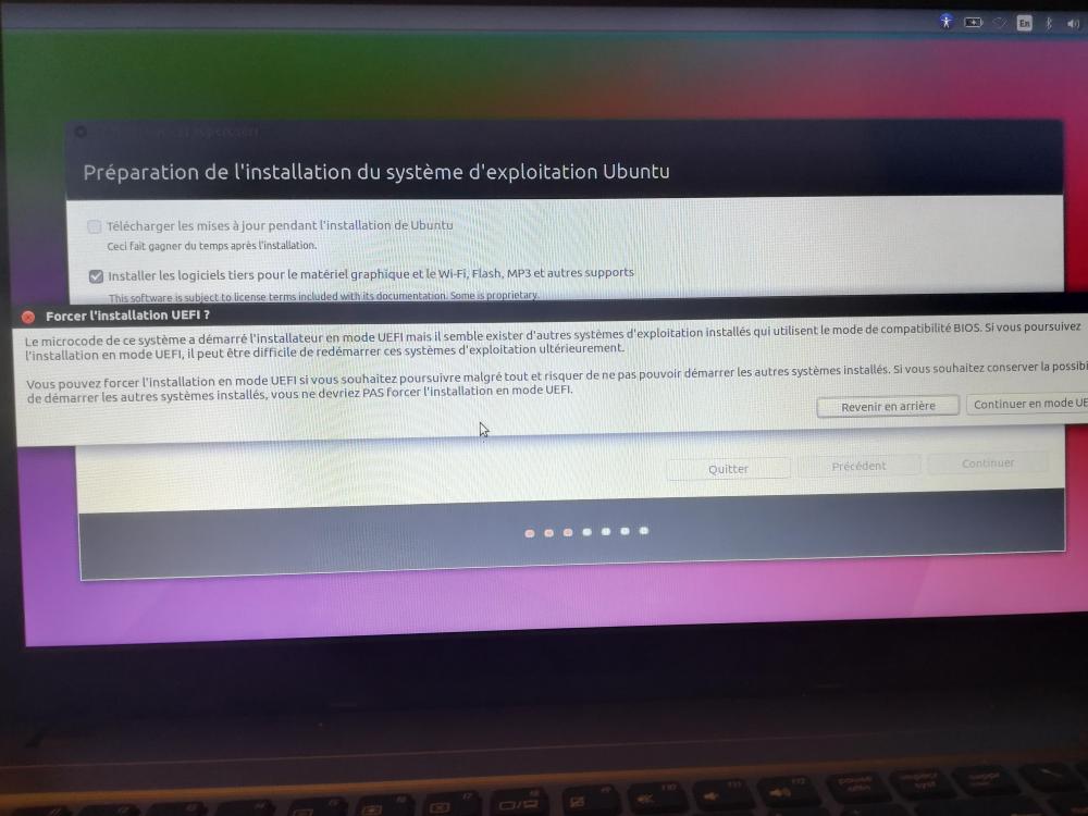

il y a 14 minutes, xvii a dit :
le pc est en mode bios hérité
Euh… la photo montre un message où il est écrit que l'installation a démarré en mode UEFI.
Tu veux dire que Windows est installé en mode bios hérité ? C'est certainement le cas en effet. Mais dans ce cas, ça ne veut pas dire que tu as forcément démarré ton support d'installation sous ce mode. À mon avis ton BIOS est configuré pour démarrer ton support d'installation en UEFI.

il y a 5 minutes, xvii a dit :
@calisto06  @Le PoissonClown   donc le mode bios hérité n'est pas le  problème  ?
Bah selon moi, non : le problème que je vois c'est que l'installation d'Ubuntu a démarré en UEFI alors qu'elle était sensée démarrer en mode BIOS hérité (legacy mode).
Je serais d'avis de vérifier les réglages du démarrage. Mais je suppose que tu l'as déjà fait.
