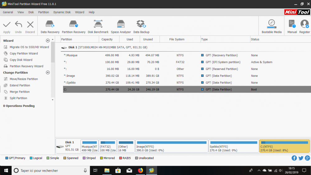

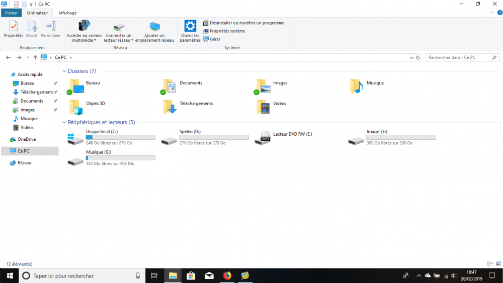

Migueloup Posté(e) le 25 février 2019 Auteur Share Posté(e) le 25 février 2019 il y a une heure, Migueloup a dit : Salut à tous, J'ai réinstallé Windows, tout fonctionne. Je n'ai plus qu'à réinstaller mes programmes et mes fichiers. Merci à tous Post résolu Houps j'ai un petit soucis... Après deux installations de Windows je me rends compte que je n'ai qu'une partition disque local C (fichier système)qui apparait sur trois que j'ai créé. Pourtant je pense bien à les renommées pendant l'installation. D’où cela vient-il ? Désolé :( Lien vers le commentaire
calisto06 Posté(e) le 25 février 2019 Share Posté(e) le 25 février 2019 Tu peux me faire un screen du disque avec MPW https://www.partitionwizard.com/free-partition-manager.html(affiche dossiers et lecteurs cachés https://www.pcastuces.com/pratique/astuces/4563.htm ) Lien vers le commentaire
Migueloup Posté(e) le 25 février 2019 Auteur Share Posté(e) le 25 février 2019 je comprend pas forcément ce que je dois faire, mais voilà deux capture d’écrans: Voilà ce que je vois, et ci dessous avec minitool: Là ils apparaissent. Lien vers le commentaire
Indyka Posté(e) le 26 février 2019 Share Posté(e) le 26 février 2019 Salut, si j'en crois ce que je lis, elles ne sont pas formatées, elles seraient visiblement pleines. Il faut les formater via le gestionnaire de partitions. ( si je ne dis pas de bêtises ) 1 Lien vers le commentaire
calisto06 Posté(e) le 26 février 2019 Share Posté(e) le 26 février 2019 Il y a 14 heures, Indyka a dit : Salut, si j'en crois ce que je lis, elles ne sont pas formatées, elles seraient visiblement pleines. Il faut les formater via le gestionnaire de partitions. ( si je ne dis pas de bêtises ) Ou avec minitool qui est un outil adéquat pour ça Lien vers le commentaire
Migueloup Posté(e) le 26 février 2019 Auteur Share Posté(e) le 26 février 2019 Salut à tous, J'ai reformaté et renommé image, musique et spéléo les partitions avec minitool mais elles n’apparaissent toujours pas 😞 J'ai aussi fait la manip pour faire apparaitre les lecteurs cachés sans résultat. Là je coince un peu help por favor... Au pire je réinstalle Windows pour la troisième fois avec une seule partition. Lien vers le commentaire
calisto06 Posté(e) le 26 février 2019 Share Posté(e) le 26 février 2019 Si tu as sauvegardé tes données oui tu peux recommencer en supprimant toutes les partitions du disque comme indiqué méthode 2 ici . En plus là tu as une partition intitulé Musique ...alors que ça doit être la partition recovery système Lien vers le commentaire
Migueloup Posté(e) le 26 février 2019 Auteur Share Posté(e) le 26 février 2019 Salut, A priori j'ai réussi, il fallait leur attribuer une lettre dans gestion des disques malgré les avoirs renommés. En effet je pense avoir formaté par mégarde la partition OEM pour la restauration d'usine. C'est grave ? j'ai toujours la possibilité de faire les manips précédente pour réinstaller windows au cas ou ? Dans tout les cas merci beaucoup en espérant vous laisser un peu tranquille! Bye Lien vers le commentaire
calisto06 Posté(e) le 26 février 2019 Share Posté(e) le 26 février 2019 Avec la clé w10 oui . il y a 31 minutes, Migueloup a dit : il fallait leur attribuer une lettre dans gestion des disques malgré les avoirs renommés Oui j'ai loupé ça ? Lien vers le commentaire
