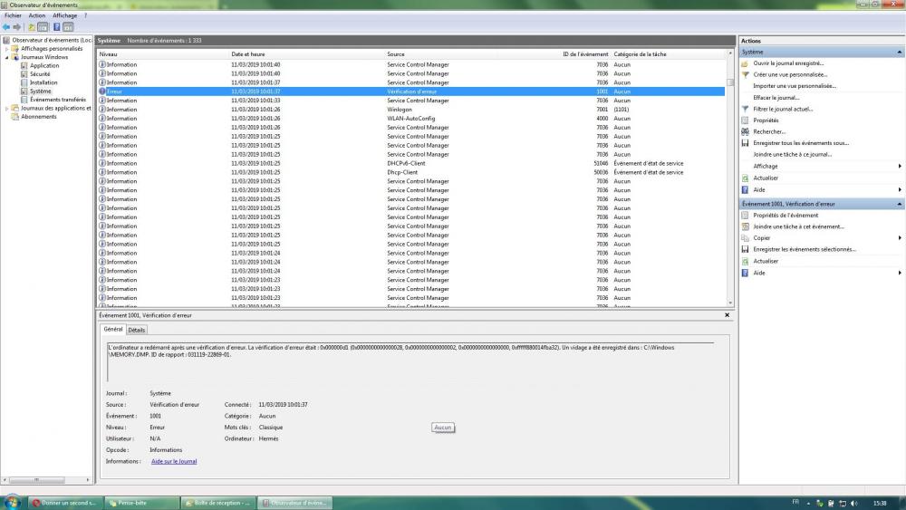

Voici, dans le journal d'évènement, ce que j'ai pu trouver en lien avec le problème que j'ai eu ce matin. Il s'agit du rapport émis après le redémarrage forcé par mon erreur fatale ; je suppose que les détails peuvent vous renseigner sur le problème que j'ai subi.

Je n'ai aucun mal à admettre que je ne m'y connais que peu en informatique, donc que je suis un abruti, je suppose, et que je préfère par conséquent obtenir l'avis ou les conseils de gens plus qualifiés que moi avant de me risquer à faire une bêtise. C'est précisément auprès de gens de cet acabit que je cherche à comprendre les problèmes auxquels je me vois confronté, et je leur en serai toujours grandement reconnaissant.
Tu parles toi-même d'un problème de disque dur ; ça ne me serait absolument pas venu à l'esprit, mais je vais voir ce que je peux faire pour m'assurer de son intégrité.
Vu la longueur du rapport, je pense que ce sera plus efficace que je reporte manuellement tout ce qui y est écrit.

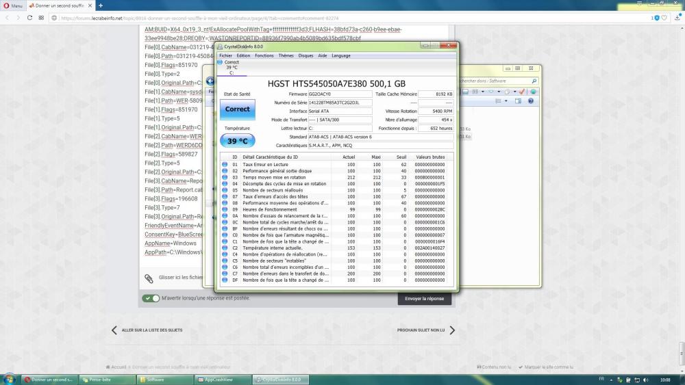

yop là,
passe une fois crystal disk info
https://crystalmark.info/en/software/crystaldiskinfo/
si tu désire donne nous le screen ..
sinon il faut regarder l’état comme ici :

Crystal Disk Info est un outil de diagnostic, pas de réparation ou de configuration. L'usage d'outils de diag sont sensés éviter à l'utilisateur (et pas seulement) tout un tas de tests manuels.

j'aurai pas dit mieux..
puis quand on est pas devant le pc, pas vraiment le choix que de faire faire des test et en lire les rapports de diag envoyé par le membre
c'est sûr, au mag ou dans mon local privé ici a la casa, j'ai toujours un voir deux pc en pièces détaché de chaques composants a coté de moi et faire des test physique est mieux que le test via des rapports, mais bon cela s’appelle s'adapter a la situation je vois pas le membre commencer a avoir un équipement ou un local chez lui qui lui servira finalement a rien car pas sont métier.
rien qu'avec des lectures de diag que le membre ne comprend pas j'ai déjà dépanné des 10 ène pour par dire des 100 ène, dès lors je vois pas le problème

@Mathieu Réau où en est le test du disque avec crystal disk info

Je vous prie d'excuser la lenteur de ma réponse. Avec le décalage horaire, la plupart de vos messages sont arrivés pendant la nuit et je n'avais pas encore eu le temps de les consulter.
Première mauvaise nouvelle en préambule : mon ordinateur a de nouveau planté ce matin, moins de cinq minutes après son démarrage. Cette fois, je n'étais pas devant, donc je n'ai pas vu l'écran bleu, mais le rapport d'Appcrashview me semble assez similaire à celui d'hier. Le problème vient en tout cas de la même application, WerFault.exe. Voici le rapport, au cas où :
  Révéler le contenu masqué
Une fois par jour, je pense que l'on malheureusement dire qu'il y a un problème...
Le rapport de CrystalDisk semble indiquer que tout va bien. Le voici, ci-dessous, pour que vous puissiez vérifier :
Le rapport d'HD Tune hier était impeccable, aussi : aucun secteur endommagé. Je pense donc que la piste du disque dur est froide. Celle du navigateur Internet aussi, puisque je ne m'en servais pas lorsque l'ordi a planté ce matin (et il n'a pas planté pendant que je m'en servais). Reste la douloureuse possibilité d'une incompatibilité avec quelque chose, mais quoi et comment le découvrir ?...
Modifié par Le PoissonClown
Masquage du rapport

@Mathieu Réau vos températures au disque dur ne me parait pas haute ... après tout un dd classique a plateau mécanique, donc la chauffe est normal. 39° est impec
pour etre rassuré vous pourriez installé hwmonitor
ici
https://www.cpuid.com/softwares/hwmonitor.html
cela vous donnera les températures du CPU des disque etc

Celui-là m'interpelle, puisqu'il semble pointer la responsabilité du disque dur dont l'intégrité semble pourtant avoir été confirmée par les deux outils de diagnostic que j'ai utilisé précédemment, HD Tune et Crystal Disk. Dans le doute, j'ai tout de même fait un checkdisk comme suggéré, et j'ai obtenu comme résultat qu'aucun secteur n'apparaissait comme défectueux. J'ai relevé, cependant, cet avertissement que je ne saisis pas bien et qui est peut-être significatif : "Le paramètre F n'a pas été spécifié. Exécution de chkdsk en mode lecture seule.". Quel est donc ce paramètre F ?
