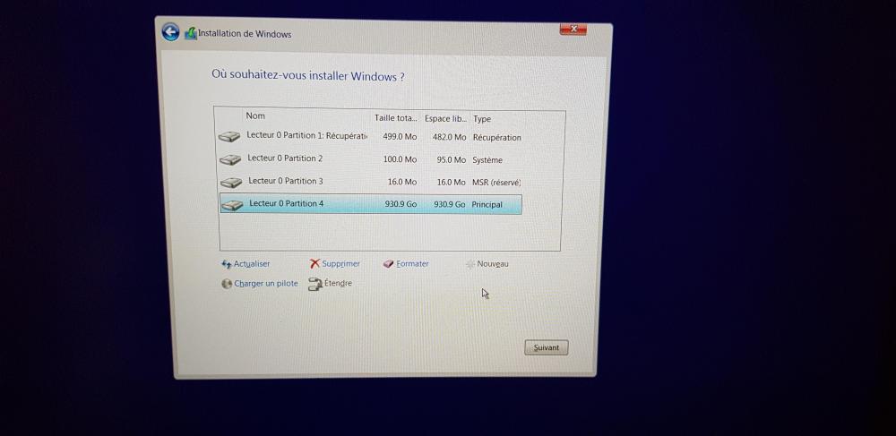

lilibel55 Posted January 25, 2019 Author Posted January 25, 2019 En voulant supprimer le 1er, il a dit que c'est pas possible, du coup j'ai essayé de supprimer le 2e qui a en fait supprimé les 2 premiers. Le 3e, il n'y avait pas possibilité de supprimer, alors j'ai cliqué sur "nouveau" et voilà ce que ça donne (photo). Est-ce que je choisis la partition 4 pour lancer ? Pfiou ! J'en ai des sueurs froides 😓
mehdibleu Posted January 25, 2019 Posted January 25, 2019 je ne vois pas de partition 4, je pense que tu as posté le mauvais screen
mehdibleu Posted January 25, 2019 Posted January 25, 2019 je pense que tu es sur le bon chemin, Même en ayant pas vu le screen, tu peux installer windows sur la partition 4 et tu verras que l'installation va se lancer.
mehdibleu Posted January 25, 2019 Posted January 25, 2019 (edited) c'est bon, oui tu l'installes sur la partition 4. Edited January 25, 2019 by mehdibleu
