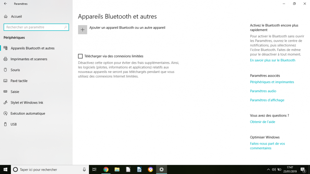

voici mon problème, je n'arrive pas à activer le bluetooth sur mon ordinateur portable asus S551lb, j'aimerai connecter mon enceinte avec mon pc. Merci de m'aider.
image.thumb.png.0bef9cec320757ee162ef29e96f8ff0f.png image.thumb.png.ce65a5b899a027dbd5140a57de6bad01.png

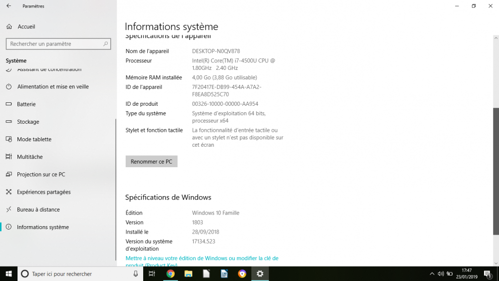

tu es sous win10 1803, c'est cela ?
si le pc a été acheté avec win10 préinstallé dessus, donc logiquement le bluetooth devrait fonctionner dessus.
essaie de passer à la version 1809 en faisant une mise à niveau, avec un peu de chance le pilote original sera compatible avec la version 1809.
