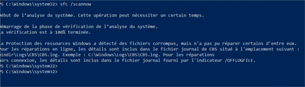

mehdibleu Posté(e) le 20 janvier 2019 Posté(e) le 20 janvier 2019 bon ok on va tenter de faire une réparation de tes fichiers systemes : tu ouvres l'invite de commande en tant qu'administrateur puis tu tape la commande " sfc /scannow puis fais Entrée. tu laisses faire jusqu'a ce que la procédure de réparation s'acheve. puis tu double cliques de nouveau sur l'iso puis "setup.exe" et tu vois ce qui se passe. si le meme message d'erreur apparait, tu tapes ceci dans l'invite de commande en admin : Dism /Online /Cleanup-Image /RestoreHealth une fois la procédure terminée, tu cliques de nouveau sur "setup.exe" deouis l'iso et tu vois ce qui se passe.

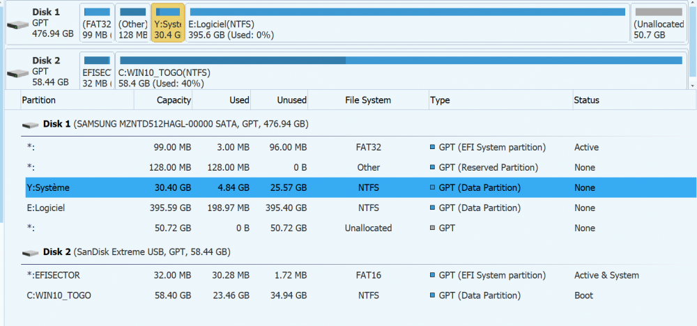

DB93 Posté(e) le 20 janvier 2019 Auteur Posté(e) le 20 janvier 2019 (modifié) Pour répondre à Calisto 06 Tu l'as faite quand et comment cette installation sur ton nouveau SSD ? J'ai changé mon DD SSD pour un plus grand le we dernier. J'avais crée une clé bootable qui me permet de démarrer mon PC puis j'ai téléchargé l'iso sur mon nouveau disque E que j'ai partionné pour faire de la place pour la maj W10 avec une partition système Y. Le C étant ma clé USB Le F le lecteur DVD lorsque je monte l'iso J'ai essayé de lancer l'installation sans maj et en me déconnectant d'internet (mode avion) et la meme réponse impossible de mettre à jour les fichiers systèmes. Modifié le 20 janvier 2019 par Delta mise en forme du contenu
calisto06 Posté(e) le 20 janvier 2019 Posté(e) le 20 janvier 2019 Il est ou le SSD neuf ? Tu as crée deux partitions système et logiciel dessus et tu as installé w10 dessus ? Si c'est ça il n'y a pas assez de place sur Y pour le système , chez moi le dossier Windows sur C fait déjà 21g Fais moi un screen avec minitool partition wizard https://www.partitionwizard.com/free-partition-manager.html en affichant fichiers et lecteurs cachés https://www.pcastuces.com/pratique/astuces/4563.htm . Tu installe le logiciel et tu ouvre l'utilitaire . tuto minitool https://www.98ffe08d.com/tutoriel-minitool-partition-wizard-free/
mehdibleu Posté(e) le 20 janvier 2019 Posté(e) le 20 janvier 2019 je t'avoue que je n'ai pas compris grand chose dans les explications que tu as données plus haut concernant l'installation de win10 sur le SSD. tu dis que la lettre c: correspond à la clé usb, bein logiqument non puisque c'est une partition du disque dur où est installé windows donc logiquement il ne s'agit pas de la clé usb. ensuite je vois que la lettre y est attribué à une partition nommée systeme, comment tu as créé cette partition ? elle vient d'ou ? elle appartient à quel disque dur ? combien de disque durs tu possedes sur la machine ? c'est assez confus. un screen dans "gestion des disques" serait le bienvenu.
DB93 Posté(e) le 20 janvier 2019 Auteur Posté(e) le 20 janvier 2019 (modifié) Le screen de mes disques et partitions Modifié le 20 janvier 2019 par Delta mise en forme du contenu 1
mehdibleu Posté(e) le 20 janvier 2019 Posté(e) le 20 janvier 2019 (modifié) ok alors à ma grande surprise le lecteur c correspond bien à la clé usb donc cela veut dire que tu as installé win10 sur une clé usb et donc win10 demarre en fait sur la clé usb. Pourquoi avoir installé win10 sur une clé usb ? pourquoi m'avoir dit au début que win10 est installé sur le SSD ? win10 n'est pas installé sur le SSD si je me fis au screen que tu viens de poster. Modifié le 20 janvier 2019 par mehdibleu
calisto06 Posté(e) le 20 janvier 2019 Posté(e) le 20 janvier 2019 (modifié) @DB93 Alors là les bras m'en tombent également , alors refais ton installation en débranchant ta clé wintogo et sélectionne le disque dur vois la méthode 2 du tuto https://lecrabeinfo.net/reinstaller-restaurer-reinitialiser-windows-10-proprement-avec-sans-cle-usb-dvd-installation.html On dirait qu'il y a une partie des partitions Windows sur le disque mais pas Windows ….mais tu démarre sur quoi là ? la clé wintogo ? Modifié le 20 janvier 2019 par calisto06
calisto06 Posté(e) le 20 janvier 2019 Posté(e) le 20 janvier 2019 il y a 8 minutes, mehdibleu a dit : ok alors à ma grande surprise le lecteur c correspond bien à la clé usb donc cela veut dire que tu as installé win10 sur une clé usb et donc win10 demarre en fait sur la clé usb. Pourquoi avoir installé win10 sur une clé usb ? pourquoi m'avoir dit au début que win10 est installé sur le SSD ? win10 n'est pas installé sur le SSD si je me fis au screen que tu viens de poster. Je pense que c'est une clé wintogo comme là https://www.kingston.com/FR/usb/bootable/dtws qui permet d'utiliser Windows depuis une clé . 1 1
DB93 Posté(e) le 20 janvier 2019 Auteur Posté(e) le 20 janvier 2019 (modifié) Pour répondre à Calisto 06 Je peux aggrandir Y jusqu'à 30Go mais le non alloué de 50 Go se place en dessous du E et je ne peux pas aggrandir Y après. Modifié le 20 janvier 2019 par Delta mise en forme du contenu
DB93 Posté(e) le 20 janvier 2019 Auteur Posté(e) le 20 janvier 2019 Pour répondre à Medhibleu, Oui c'est un clé bootable avec W10 version 1809 du coup quand j'ai lancé mon ordi en démarrant sur ma clé après avoir insérer le nouveau SSD sur la carte mère par défaut le C est devenu le disque de la clé USB.
calisto06 Posté(e) le 20 janvier 2019 Posté(e) le 20 janvier 2019 Non là il faut reinstaller de 0 en bootant sur ton dvd parce que les partitions ne sont pas bien positionnées . Donc en fait tu as une partie des partitions sur le ssd et apparemment aussi sur la clé ???? c'est ce qui peut arriver , l'installeur a du se mélanger les pinceaux . Donc tu débranches la clé tu bootes sur le dvd et tu réinstalles en t'aidant de ce tuto méthode 2 https://lecrabeinfo.net/reinstaller-restaurer-reinitialiser-windows-10-proprement-avec-sans-cle-usb-dvd-installation.html en supprimant toutes les partitions du disque , tu peux partitionner à l'installation et ajuster la taille comme décrit mais garde 100g pour installer le système .
