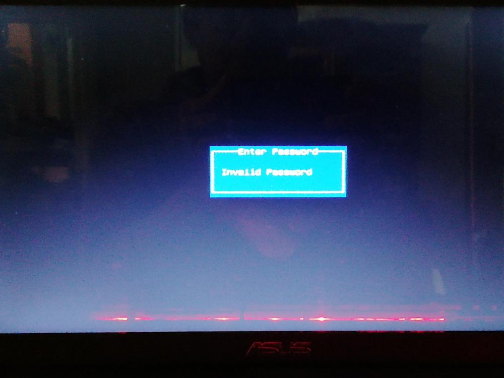

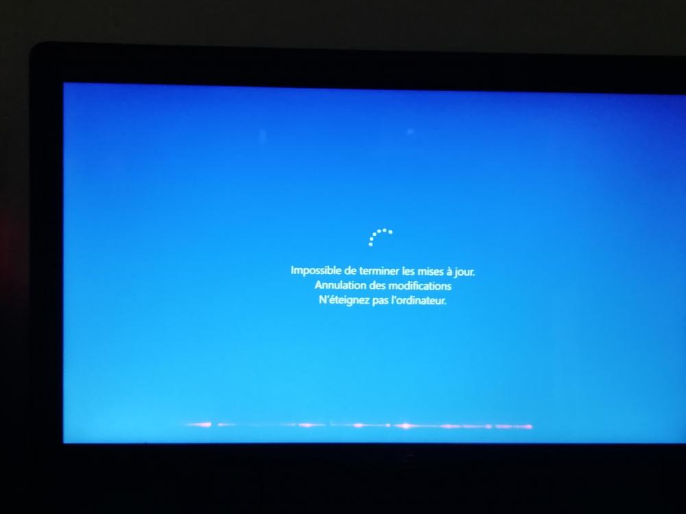

chapman Posté(e) le 23 décembre 2018 Posté(e) le 23 décembre 2018 Bonjour, Voici mon (gros) soucis. J'ai un portable asus avec windows 10, et je le démarre avec un mot de passe bios et un mot de passe utilisateur. Mais depuis hier, impossible d'écrire le mot de passe bios. Je me suis renseigné, fait plusieurs manip un peu au hasard, en éteignant et rallumant avec le bouton marche arrêt, et j'ai réussi à me reconnecter une fois, mais windows installait une màj, puis j'avais un message qui me disait en gros "échec de la mise à jour", et l'ordinateur s'éteins puis je me retrouve à la case départ. Si quelqu'un peut m'aider, car je n'ai plus du tout accès à mon ordi, et je peux recommencer la manip, mais que faire ensuite? Merci. (et désolé si ce sujet fait doublon, mais je n'ai pas trouvé de sujet semblable)

chapman Posté(e) le 23 décembre 2018 Auteur Posté(e) le 23 décembre 2018 Voilà la photo de ce que j'obtiens lorsque j'allume le pc. C'est un Asus r510j. Le soucis étant que je ne peux pas taper le mot de passe.
chapman Posté(e) le 23 décembre 2018 Auteur Posté(e) le 23 décembre 2018 (modifié) Et voilà ce que j'obtiens quand j'arrive enfin à passer le mot de passe. Et du coup, retour à la la case départ Modifié le 23 décembre 2018 par chapman
mehdibleu Posté(e) le 23 décembre 2018 Posté(e) le 23 décembre 2018 bonsoir, donc si j'ai bien compris, tu n'as meme plus acces au bios ? si c'est le cas, en effet c'est un gros souci.
calisto06 Posté(e) le 23 décembre 2018 Posté(e) le 23 décembre 2018 (modifié) @chapman peux tu avoir accès à un PC fonctionnel pour créer une clé USB bootable w10 ? Il n'y a aucune raison pour que tu n'accèdes pas au bios depuis les touches de fonctions du PC donc on peut essayer de restaurer ,réparer ou réinstaller le système si le problème n'est pas matériel . Donc : Primo pour créer la clé bootable de la dernière version c'est avec l'outil médiatool ou avec diskpart (le plus simple mais faire attention à bien sélectionner la clé USB au moment de la création car elle est formatée et donc si tu te trompes tu peux formater un disque de données par ex) le tuto diskpart ici et avec cette clé on boote secureboot activé ou non Deuxio désactive un éventuel fast boot en éteignant le PC avec la touche maj enfoncée (ça permet le boot sur usb depuis UEFI car en cas de fastboot on démarre sur le système sans avoir la possibilité de boot sur usb) Pour le boot menu du PC https://forum.pcastuces.com/comment_acceder_au_boot_menu_ou_et_au_bios_uefi_differentes_marques_de_pc-f4s85637.htm Donc depuis la clé w10 tu auras un écran bleu avec installer mais tu va choisir réparer l'ordinateur , tu as des options de dépannage dont options avances ou il y a restaurer entre autres qui permet si la restauration est fonctionnelle de récupérer le PC à avant la maj . Avant d'ailleurs de faire le dépannage tu peux récupérer tes données depuis la clé ainsi https://community.lecrabeinfo.net/topic/2605-tuto-récupérer-ses-données-depuis-un-support-externe-de-windows/ Modifié le 23 décembre 2018 par calisto06 1
Delta Posté(e) le 23 décembre 2018 Posté(e) le 23 décembre 2018 il y a 4 minutes, calisto06 a dit : @chapman peux tu avoir accès à un PC fonctionnel pour créer une clé USB bootable w10 ? Il n'y a aucune raison pour que tu n'accèdes pas au bios depuis les touches de fonctions du PC donc on peut essayer de restaurer ,réparer ou réinstaller le système si le problème n'est pas matériel . correct avec @calisto06 la seul chose que je craint c'est le mdp bios c'est lors du boot ou alors pour entré au bios. car si un est assez facile a supprimé l'autre demande de la technique
calisto06 Posté(e) le 23 décembre 2018 Posté(e) le 23 décembre 2018 il y a 4 minutes, Delta a dit : correct avec @calisto06 la seul chose que je craint c'est le mdp bios c'est lors du boot ou alors pour entré au bios. car si un est assez facile a supprimé l'autre demande de la technique Oui mais on dirait que le boot a quand même réussi puisque le PC mouline sur la maj
calisto06 Posté(e) le 23 décembre 2018 Posté(e) le 23 décembre 2018 (modifié) Donc la suite : Fais un essai en démarrant sans échec depuis les options de la clé pour voir si le PC fonctionne dans ce mode : si oui et si la restauration précédente n'a pas fonctionné essaye de la faire en mode sans échec . Si on ne peut pas restaurer le plus simple sera de réinstaller carrément (si le PC supporte la version ) la dernière version depuis la clé en clean install voir méthode 2 https://lecrabeinfo.net/reinstaller-restaurer-reinitialiser-windows-10-proprement-avec-sans-cle-usb-dvd-installation.html Modifié le 23 décembre 2018 par calisto06

chapman Posté(e) le 3 janvier 2019 Auteur Posté(e) le 3 janvier 2019 Bon, finalement, je n'ai rien fait de tout cela, la mise à jour ayant pu s'effectuer visiblement, et mon ordi s'ouvre de nouveau correctement. Mais j'ai un nouveau souci, excel ne veut plus démarrer, erreur 0xc0000142, je vais voir si je trouve des infos sur le site. Merci encore et bonne et heureuse année à vous
