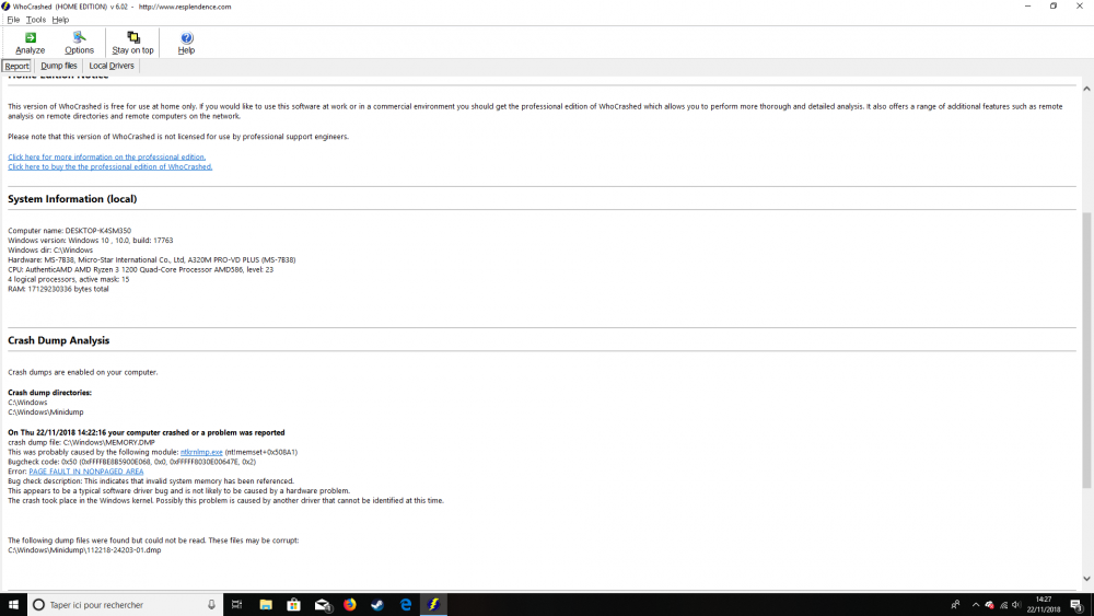

Apres plusieurs heures sans BSOD je viens d'avoir un plantage avec PAGE FAULT IN NONPAGED AREA
Voici le rapport whocrashed.
J'ai l'impression que ce n'est plus tout a fait la même chose. Ca m'indique clairement que le problème vient de la mémoire système mais je préfère avoir votre avis la dessus.

il y a 33 minutes, TontonMasa a dit :
vous avez combien de ram sur la carte mère
je la soupçonne depuis un petit temps la ram
