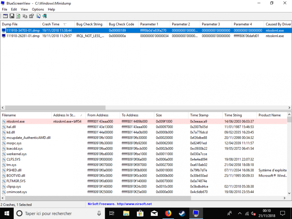

vous savez installer blue screenviews
https://www.nirsoft.net/utils/blue_screen_view.html
voir ce qu'il nous dit,
faite un screen si possible.

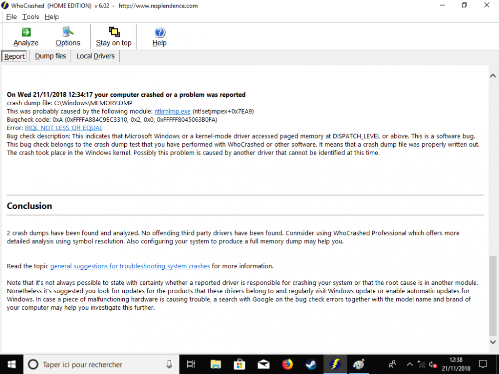

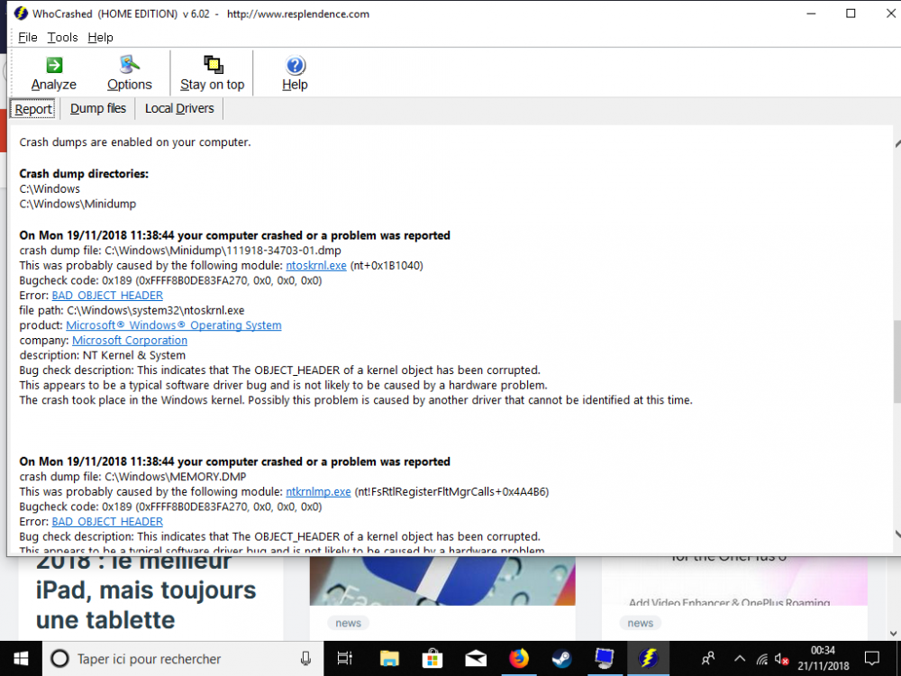

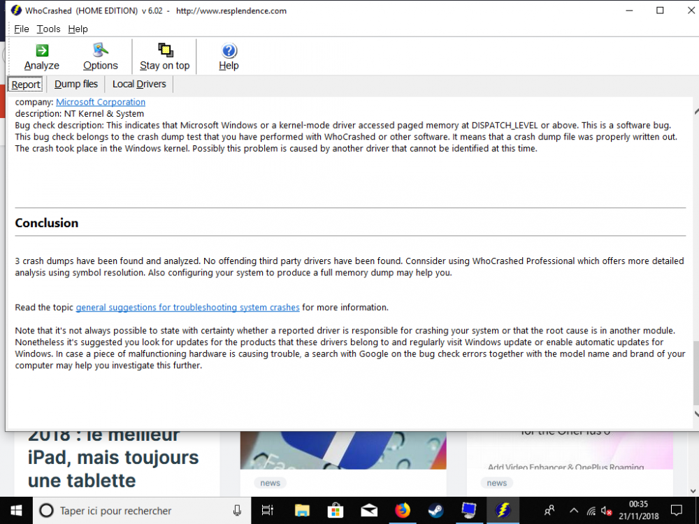

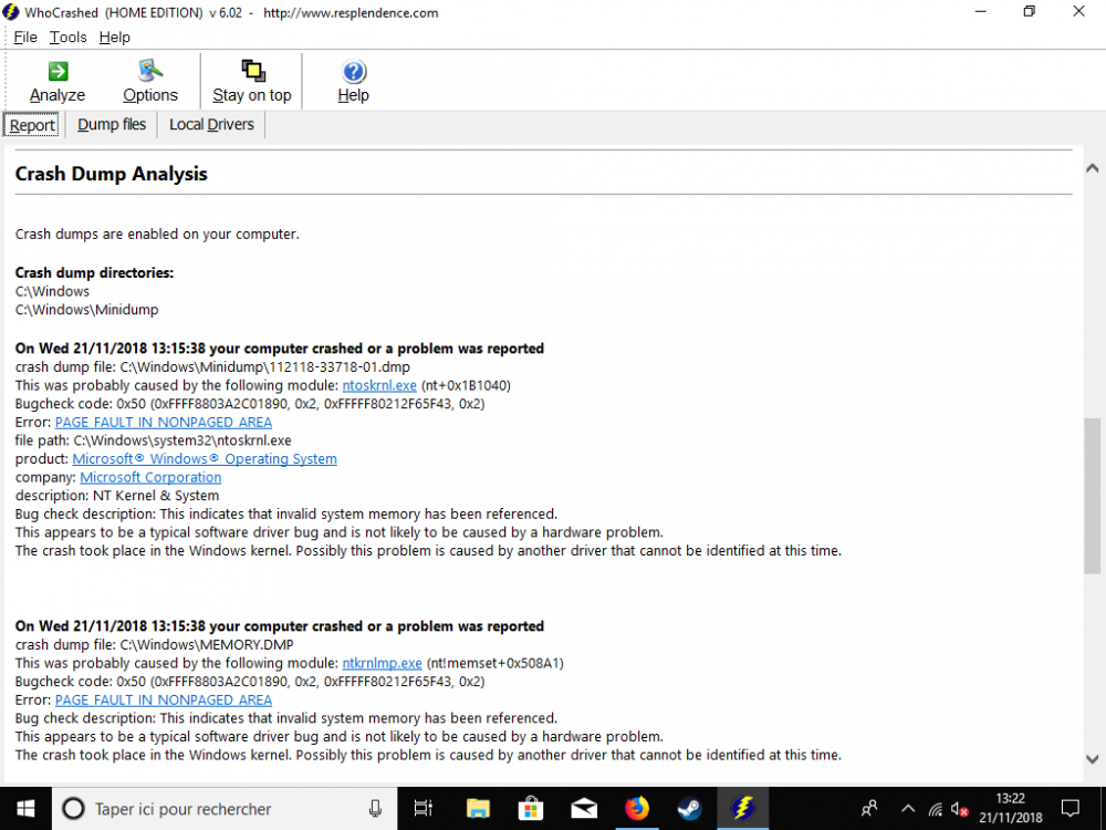

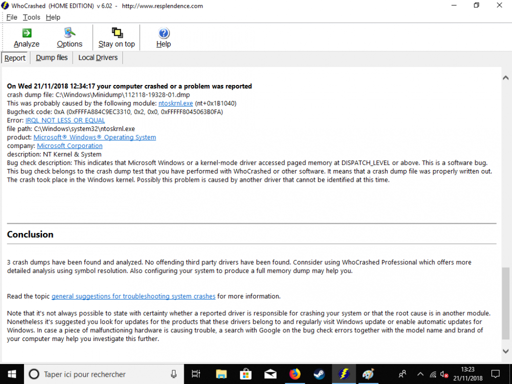

Ca y'est il a planté!
voila le rapport Whocrashed
Le pc à planté quand j'ai installer le DarthMod pour Shogun 2 : Total War.
Je suppose qu'il à essayer d'accéder à un fichier mémoire corrompu ou inexistant...
