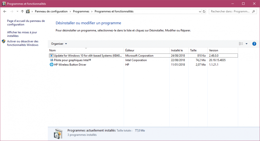

Et deuxième chose qui me surprend énormément je n'ai plus rien dans mon lecteur C seulement 3 programmes installés  : image.thumb.png.7ed30d1468be4ac4776f606b05f0c5e9.png
et pourtant mon lecteur C est rempli : image.png.7e13f528a03a953276da02de83850b1b.png

Et tu as quoi dans le dossier user (documents etc.…) ? si tu peux virer toutes tes données des bibliothèques  sur le DDE et voir combien ça libère parce que normalement tu devrais avoir un peu de place là .
