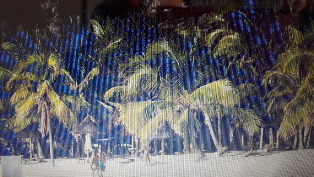

calisto06 Posté(e) le 19 juillet 2018 Posté(e) le 19 juillet 2018 (modifié) Bonjour à tous Et bien c'est à mon tour de demander de l'aide sur un truc bizarre qui se produit depuis qq temps sur mon SONY VAIO SVE 1713 avec l'écran qui pixellise bleu (pilotes AMD Radéon HD7500M/7600M mis à jour sur le site AMD depuis pas mal de temps) En fait le truc disparait qd je redémarre le PC (j'ai meme tenté le déchargement des condensateur avec dépose batterie et appuis sur bouton d'arret) et réapparait aléatoirement . Ca donne Merci de vos réponses (c'est un PC portable alors le démontage ça va être dur dur) Modifié le 19 juillet 2018 par calisto06
Delta Posté(e) le 19 juillet 2018 Posté(e) le 19 juillet 2018 (modifié) Yop là je suppose que tu as fait tout le programme de dépannage courant vu ton expérience, cad : drivers désinstallé, passer un coup de Ccleaner, re installe du drivers.. pk pas peut être un coup de nettoyage physique poussière etc. si oui a tout cela, la carte graphique commence a montrer des signes de faiblesse ... Modifié le 19 juillet 2018 par Delta
calisto06 Posté(e) le 19 juillet 2018 Auteur Posté(e) le 19 juillet 2018 (modifié) Et oui hélas j'ai bien peur que ce soit ça la carte graphique (ou la dalle écran) mais je suis pas sure non plus . La poussière il doit pas y en avoir beaucoup vu qu'il est installé sur un truc en plexi rehausseur sur une table en marbre et il ne bouge quasi jamais de là . Merci @Delta : il faudra que je voie un autre PC bientôt (l'Alienware 17" R4 me fait de l'œil depuis déjà un bon moment sur le site Dell) du coup je pensais attendre Noel mais ça risque d'être avant , dès que je serais en fond je verrais pour le commander (il est un peu cher mais la finition a l'air bien) . Modifié le 19 juillet 2018 par calisto06

calisto06 Posté(e) le 27 juillet 2018 Auteur Posté(e) le 27 juillet 2018 @Delta Coucou, Je reviens sur le sujet de mon écran car j'ai constaté un truc avec le capot : si mon écran passe pixel bleu ça n'est pas en chauffe (je veux dire le PC allumé depuis longtemps) mais plutôt en sortie de veille ouverture du capot . J'arrive à supprimer le truc en fermant puis ouvrant le capot Ca te parle ce truc ?
Delta Posté(e) le 27 juillet 2018 Posté(e) le 27 juillet 2018 il y a 14 minutes, calisto06 a dit : J'arrive à supprimer le truc en fermant puis ouvrant le capot Ca te parle ce truc ? yop là cela serai la nappe qui commence a fatigué a force d'ouvrir fermé la nappe ce croque 1

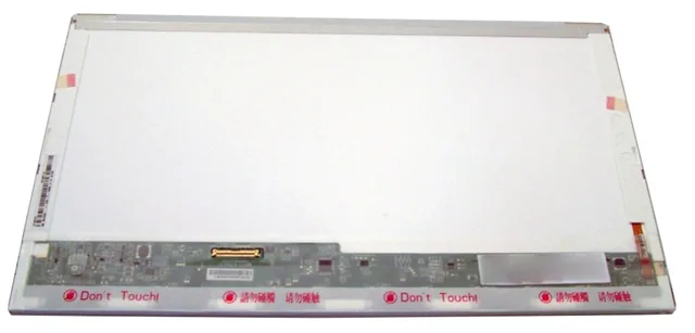

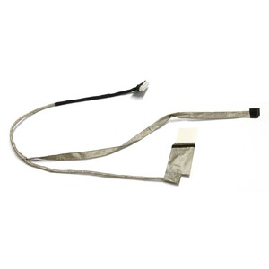

Delta Posté(e) le 27 juillet 2018 Posté(e) le 27 juillet 2018 voici un ecran de pc sony vaio la fleche bleu niveau de la nappe le connecteur voici une nappe connecteur .. la panne je pense que cela commence a se croquer cette nappe
