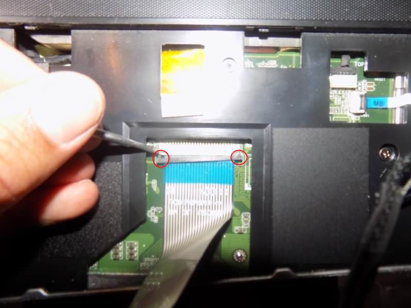

Avant hier c’etait les touches ; Echap, F1,F3,F5, F8,F10,F12,imp écr Syst, inser ver num, Suppr Arr déf et Ctrl ensuite hier soir les touches Q S D F G H J K M W X C V B N ? Je joint une photo et j’entour les touches qui ont cessé de fonctionner

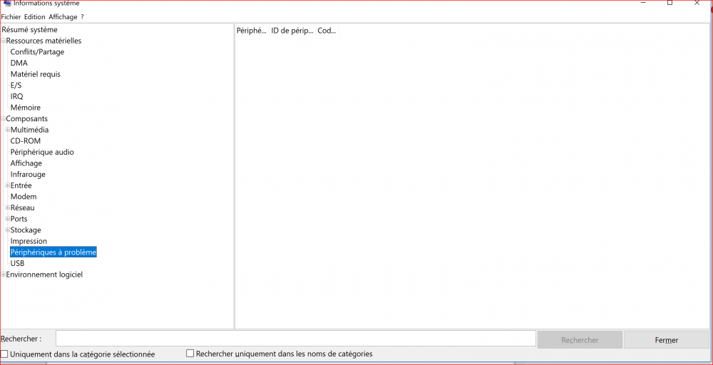

Sinon, regarde s'il y a un pb de driver à ce niveau là : quand ton clavier disfonctionne, fais click droit sur le drapeau windows en bas à gauche => exécuter => tape msinfo32, regarde ensuite dans l'onglet Ressources Matérielles, Périphériques à pb : s'il y a un pb avec le clavier il sera signalé ici

DELTA, Oui c’est la photo de ma carte mère.
oui c'est bien ce que vous avez entourer ...
l'avez vous retirer la nappe de sont socle en levant le socle de sûreté ...
nettoyez comme il faut les points de contact et remis en place et testé..
Pour le clavier, je ne pense pas que cela vienne du pilote du clavier..
En général, le pilote du clavier standard fonctionne bien.
Exécute cet utilitaire et indique le message retourné.
http://aka.ms/diag_device
Effectue une détection automatique des pilotes sur TousLesDrivers.com, onglet MES DRIVERS
http://www.touslesdrivers.com/ et poste le lien (pas les copies d’écran) du rapport de détection.
