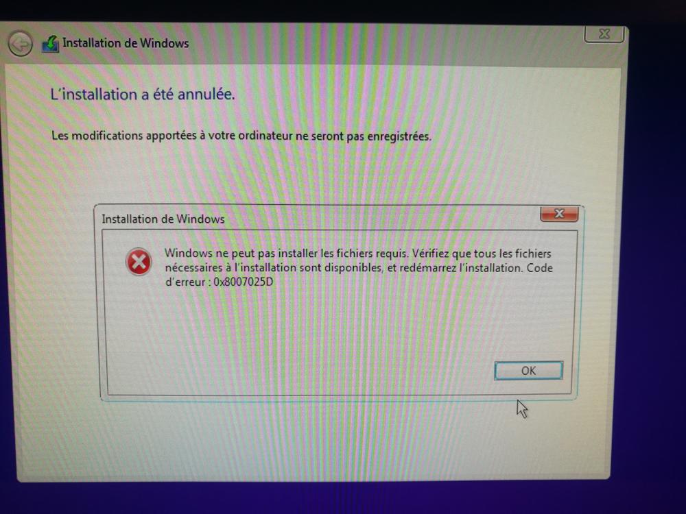

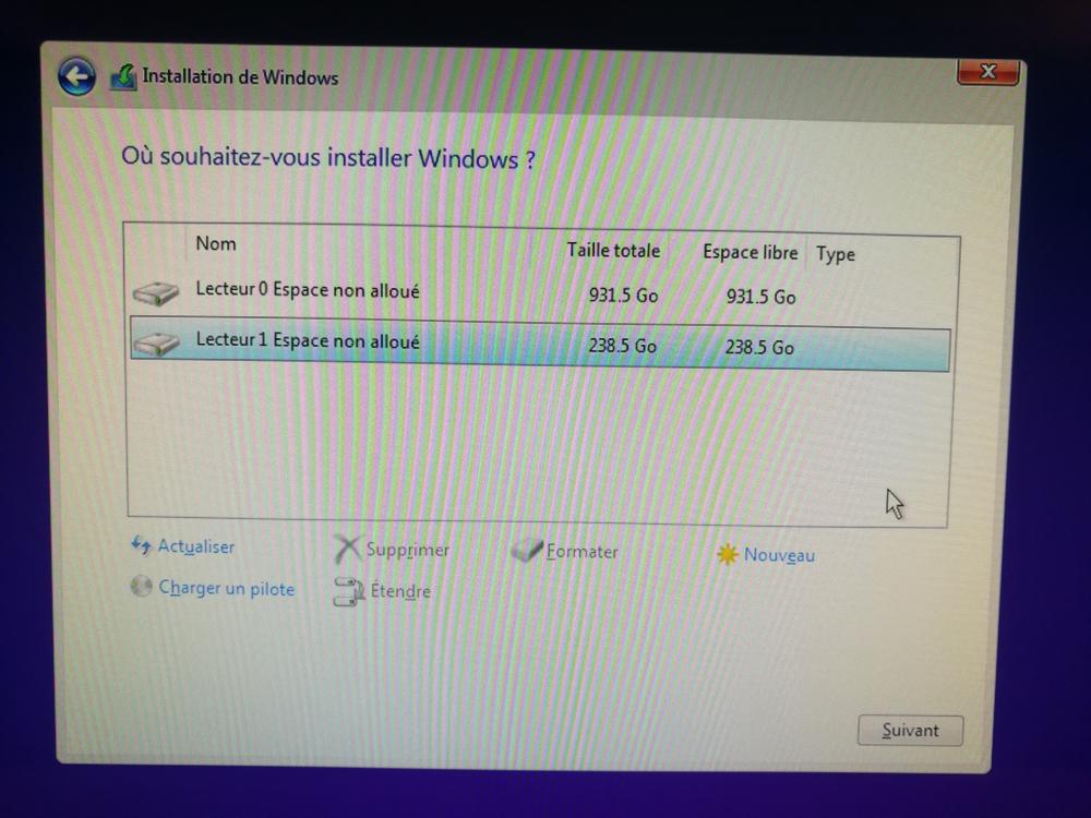

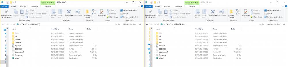

Butcherofrivia Posted May 13, 2018 Posted May 13, 2018 Bonjour tout le monde J'ai un problème d’installation windows sur la nouvelle machine que j’ai montée récemment. Voilà la configuration de mon nouveau pc : -Western Digital WD Blue, 1 To -Noctua NH-U12S -DDR4 Corsair Vengeance LED, Noir, 2 x 8 Go, 3000 MHz, CAS 15 -Western Digital WD Black SSD, 256 Go, M.2 (Type 2280) -EVGA SuperNOVA 750 G3, 750W -Intel Core i7-8700 (3.2 GHz) -Asus ROG STRIX Z370-E GAMING -Gigabyte GeForce GTX 1070 Ti GAMING, 8 Go J’aimerai pouvoir installer Windows 10 version 64 bit sur le SSD mais j’ai des codes erreur qui apparaissent à un certain pourcentage de l’installation. Le code erreur le plus fréquent est 0x8007025D mais j’ai eu aussi les codes erreur 0x80070003 et 0x80070006. J’ai été voir sur plusieurs forum et apparemment pour une carte mère avec un firmware UEFI, il faudrait convertir le ssd en gpt pour installer Windows. C’est ce que j’ai fait mais pourtant les codes erreurs stoppent l’installation à chaque fois. J’ai 2 clés pour l’installation de Windows : - ESD-USB Toshiba : Une clé usb que j’ai acheté avec la License officielle. - ESD-ISO Lexar : Une autre que j’ai créé avec le logiciel rufus (j’ai téléchargé l’iso de windows 10 sur le site officiel de microsoft). J’ai réessayé ce matin en suivant ce tuto : https://lecrabeinfo.net/installer-w [...] -uefi.html J’ai fait une première tentative avec la clé usb (ESD-USB) que j’ai acheté cela n’a pas marché… code erreur 0x8007025D à 50 % de l’installation. J’ai retenté avec l’autre clé (ESD-ISO) que j’ai créée avec le logiciel rufus : première tentative un écran bleu est apparu juste après avoir lancé la clé usb. Pour la seconde tentative avec cette clé j’ai eu de nouveau le code erreur 0x8007025D à 30 % de l’installation. Je ne sais vraiment plus quoi faire.

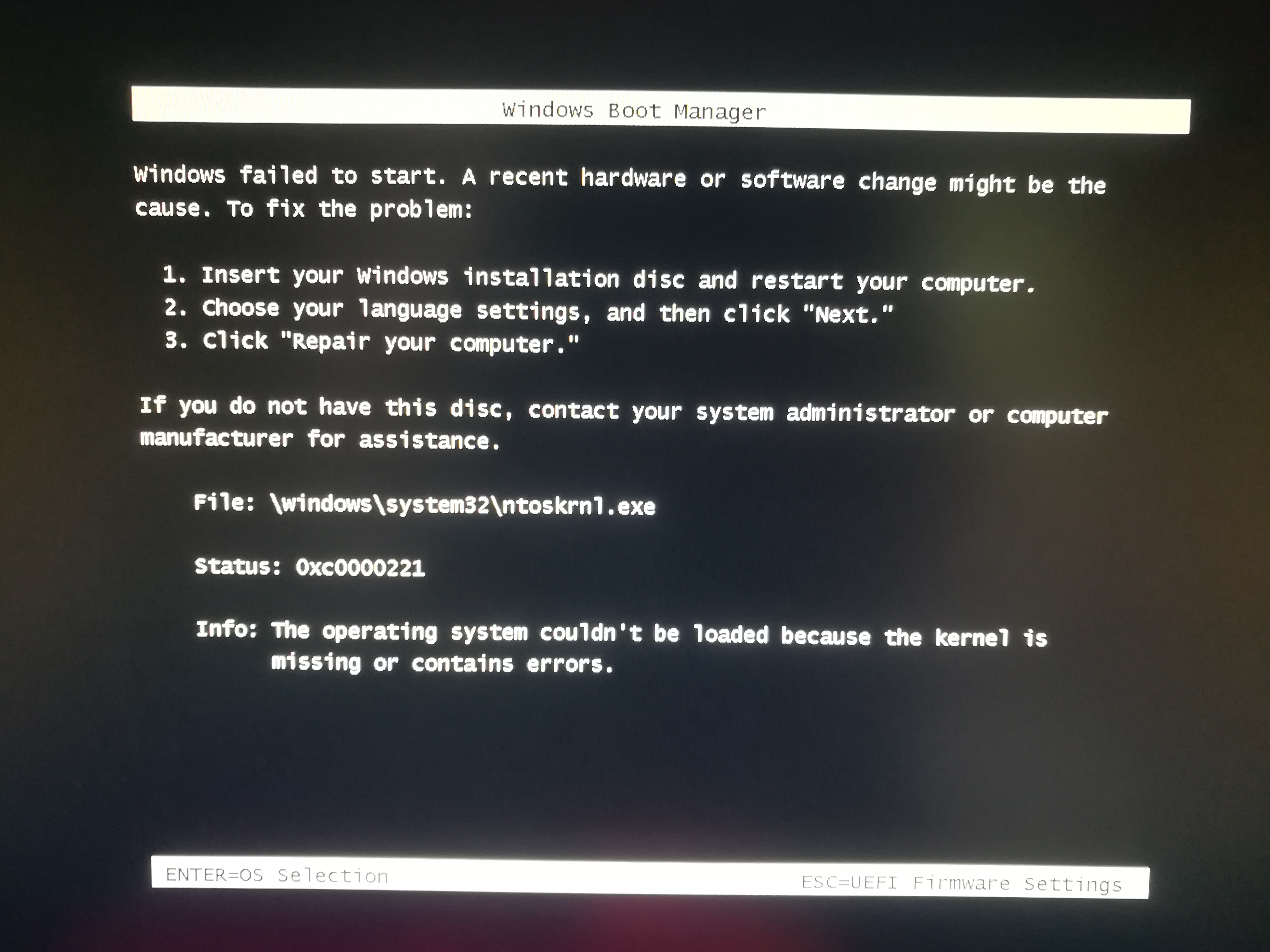

Butcherofrivia Posted May 13, 2018 Author Posted May 13, 2018 @Le Crabe J'ai l'impression que c'est pire quand je fais ça. Je n'arrive même pas à accéder à l'installation de windows. J'ai des messages d'erreur qui s'affichent (l'écran bleu et celui-là) :

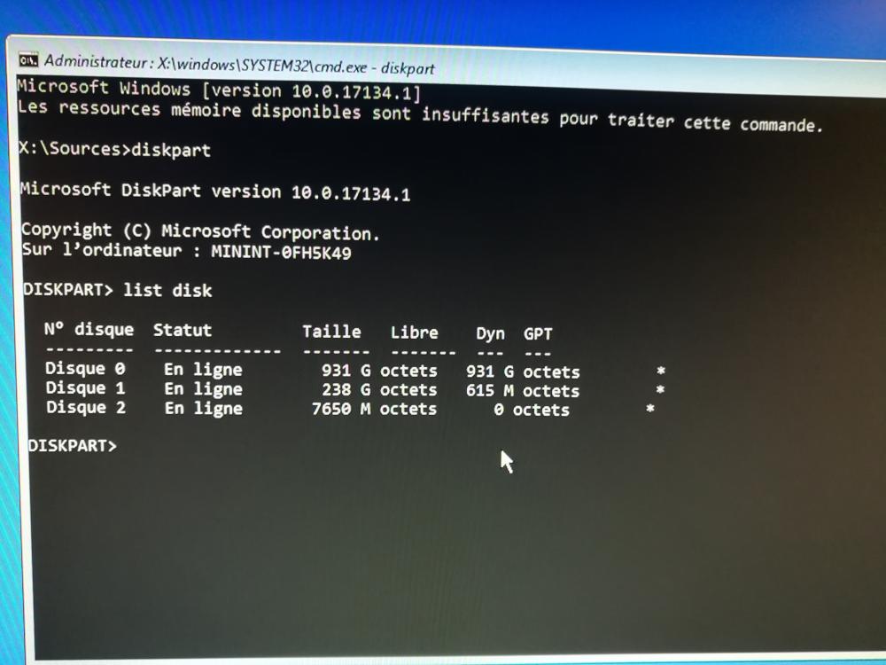

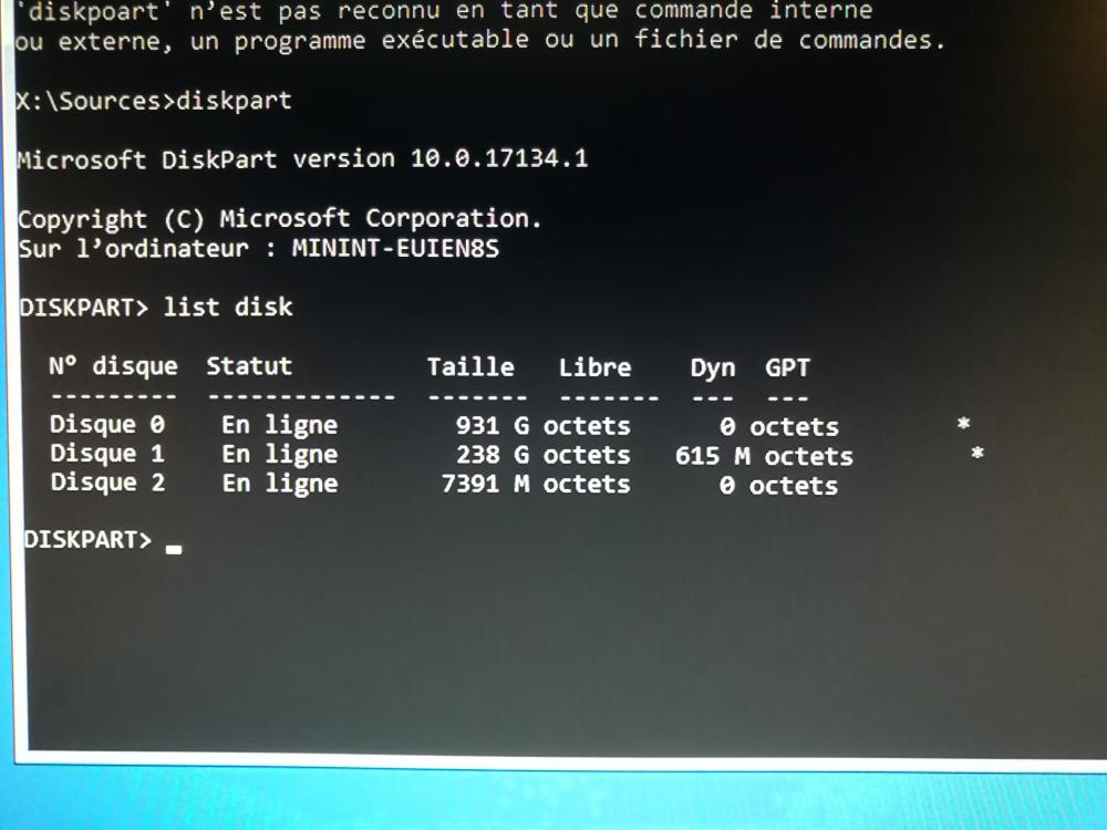

titi Posted May 13, 2018 Posted May 13, 2018 Bonjour. Entre ta 1 er capture ,et la 2 eme du cmd 1er capture disque 0 et 1 en gpt disque 2 pas gpt 2eme capture disque 0 et 1 et 2 en gpt C'est toi qui la exécuter avec diskpart?

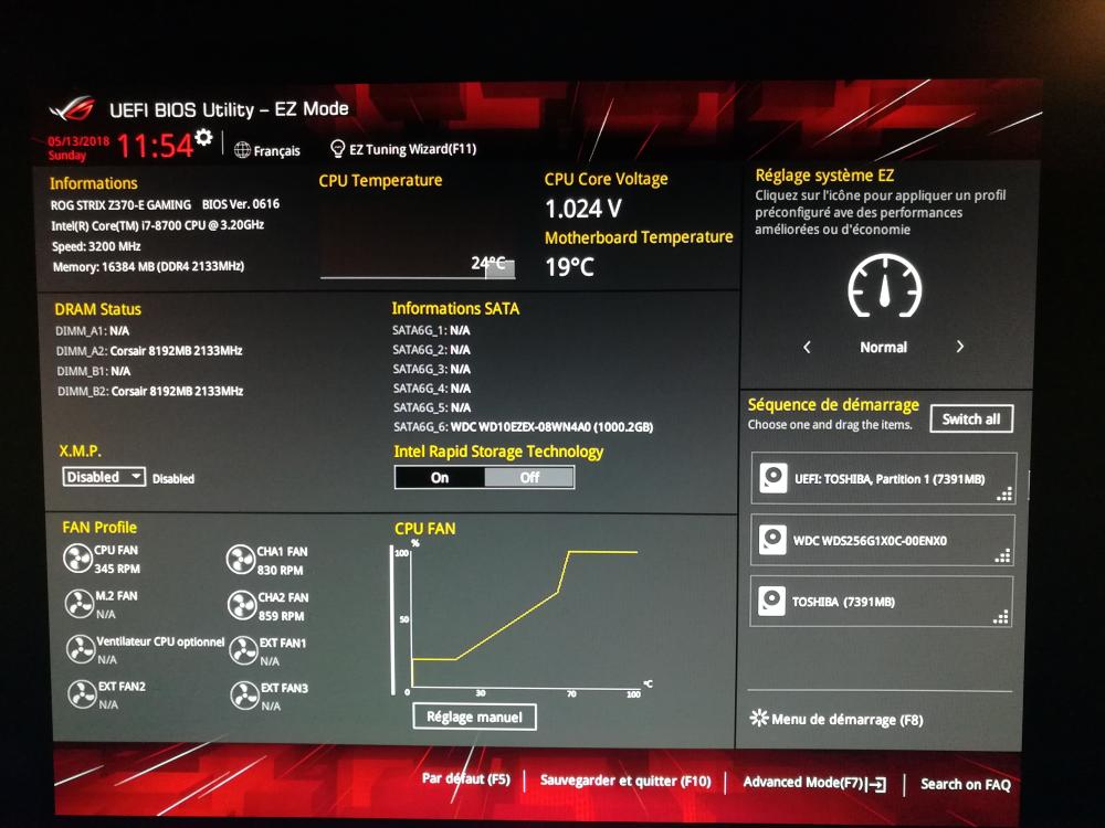

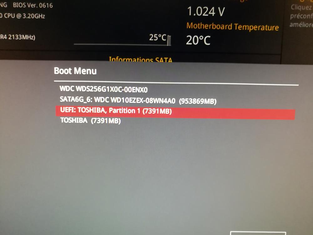

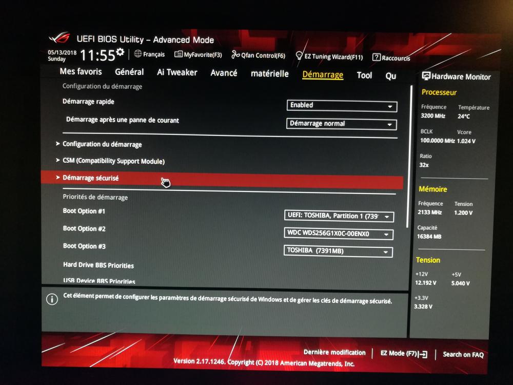

Le Crabe Posted May 13, 2018 Posted May 13, 2018 Après avoir réinitialisé les paramètres par défaut de l'UEFI, vérifie que l'UEFI boot est bien activé et le Secure Boot désactivé.
Butcherofrivia Posted May 13, 2018 Author Posted May 13, 2018 @titiOui j'ai converti les disques. Quand les paramètres sont par défaut l'UEFI est désactivé et le secure boot activé. J'ai changé mais toujours le même problème. @Le Crabe
