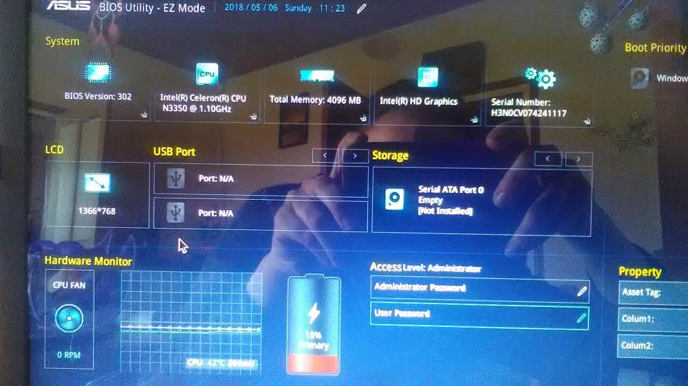

lolowind Posted May 6, 2018 Posted May 6, 2018 Bonjour je faisais une mise à jour Windows, je me suis absentée quelques minutes et quand je suis revenue j'avais un écran noir qui m'affiche un message d'erreur. Erreur: "Insérez le média de stockage externe, puis appuyez sur OK." alors que la clé était déjà mise J'ai donc crée une clé bootable avec Windows 10 mais l'ordinateur ne boot pas sur la clé et je retourne sur l'écran noir avec le même message d'erreur. en allant dans le bios (utilisation souris et flèches) voilà la fenêtre qui m'affiche (cf photo) Storage serial ata port 0 empty not installed Usb port port : n/A port : n/A merci de m'aider, j'ai peur de devoir acheter un autre PC. PC asus F402 Na-GA102T

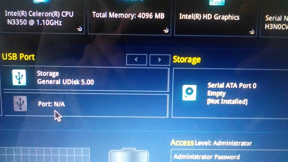

lolowind Posted May 7, 2018 Author Posted May 7, 2018 bonjour et merci de ta réponse. Petit point positif depuis hier, ma clé s'affiche maintenant dans la partie port USB mais je ne peux toujours pas la choisir pour booter dessus., je n'ai que Windows boot manager qui s'affiche. Tout ce que je peux faire, c'est le désactiver (cf photo)du coup est ce que si je le désactive, cela me ferait booter sur la clé sinon comment puis-je faire ? merci
S@T Posted May 7, 2018 Posted May 7, 2018 ben essaie j'ai envie de te dire mais regarde aussi alors la partie security et advanced pour y trouver une option secure boot @désactiver et la séquence de boot par défaut et aussi tu peux stopper le fast boot

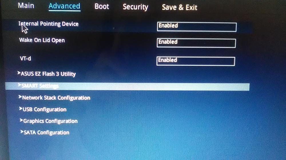

lolowind Posted May 7, 2018 Author Posted May 7, 2018 voilà ce que j'ai dans la partie advanced (photo) et dans la partie security, il y avait secure boot mais que dois je faire là dedans. (photo) Je peux désactiver fast boot mais c'est quoi sert cette option ? Je risque pas de faire une connerie si je désactive " Windows boot manager " ?
S@T Posted May 7, 2018 Posted May 7, 2018 oui désactives secure boot et rends toi dans la partie boot pour placer la clef W10 en premier dans la liste le fast boot sera à désactiver ensuite si ça boot trop vite ...
