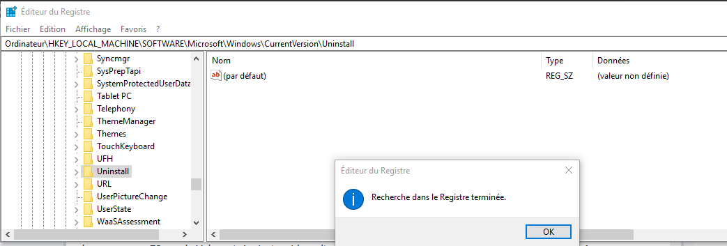

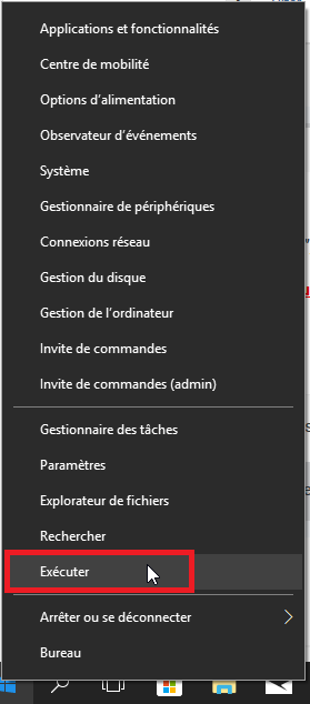

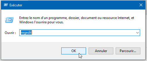

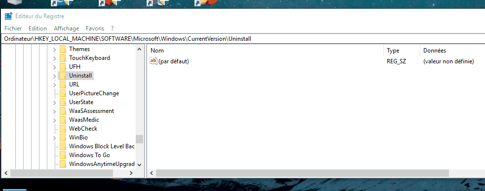

Yves B. Posted April 29, 2018 Share Posted April 29, 2018 Salut @Stef2109, Après avoir utilisé “delfix”, comme te l’a suggéré @S@T, si tu le désires, tu peux effectuer une « recherche dans le Registre ». Même en utilisant “RevoUninstaller” en mode « scan avancé », je suis pas mal convaincue qu’il y aura des reliques de « iobit et web companion » dans ton Registre. En tout premier, tu crée un point de restauration. Ensuite, clic-droit sur logo démarrer, tu sélectionnes « Exécuter », et dans la nouvelle fenêtre, tu entres « regedit », et tu valides. Tu suit le chemin suivant : Ordinateur\HKEY_LOCAL_MACHINE\SOFTWARE\Microsoft\Windows\CurrentVersion\Uninstall Tu fais un clic-droit sur « Uninstall », et tu sélectionnes « Rechercher... », dans la nouvelle fenêtre, tu tapes « iobit », et tu cliques sur « Rechercher le suivant », et tu laisses travailler, si il y a une clé ou des valeurs comme dans l’exemple ci-dessous Comme tu peux le voir, ici une clé a été trouvée, mais ici ce n’est pas la clé qu’il faut supprimer ... c’est une « Valeur »(à droite), alors tu tapes « F3 », et la Valeur visée devient bleu, clic-droit dessus, et tu peux la supprimer, si tu en es bien sûre. Si tu as un doute, aussi infime qu’il soit ... abstiens toi !!! Lors de la recherche, tu auras probablement des clés (à gauche) qui seront identifiées par leurs nom (iobit, web companion), vérifie ce qu’elles contiennent avant d’en supprimer une. Normalement, lorsqu’elles sont clairement identifiées, ça ne pose pas de problème, mais dans le doute ... abstiens toi ! Une fois supprimé, tu presses « F3 », pour poursuivre la recherche, et, lorsqu’il n’y aura plus de trace de « iobit », tu auras le message suivant : Recherche dans le Registre terminée. (voir ci-dessous) Tu retournes à « Uninstall », et tu recommences avec « web companion ». La règle d’or : Dans le doute ... abstiens toi !!! Tiens nous informé A+ 2 Link to comment
