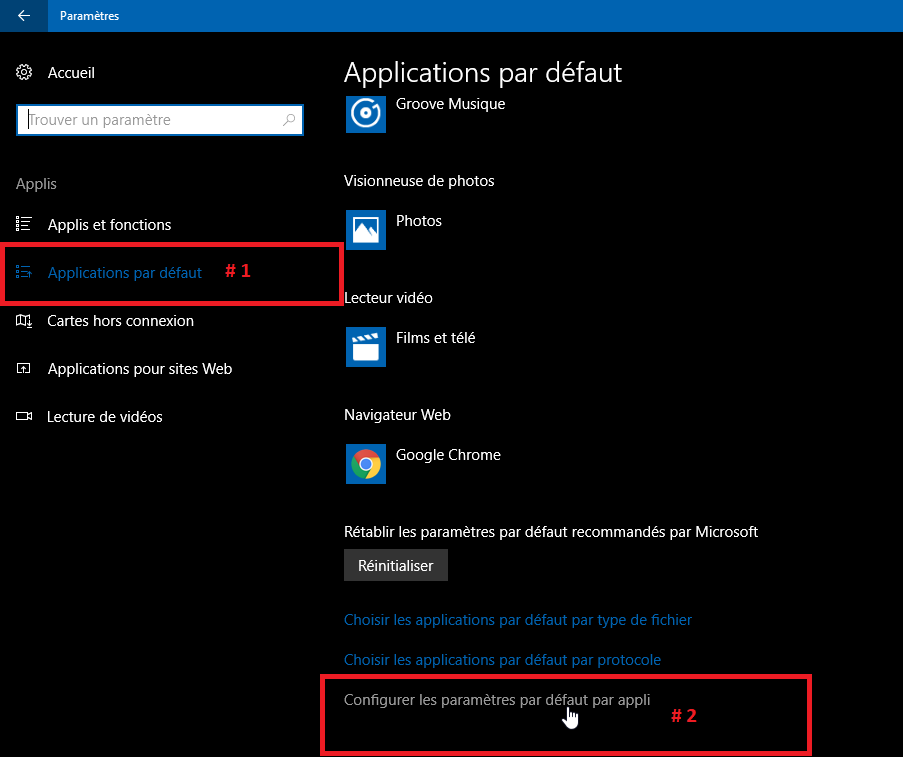

Tu vas dans « Paramètres ==> Applis », ensuite tu sélectionnes « Applications par défaut (#1) », dans la partie de droite, tu descends et clic sur « Configurer les paramètres par défaut par appli (#2) ».

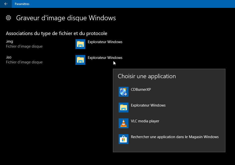

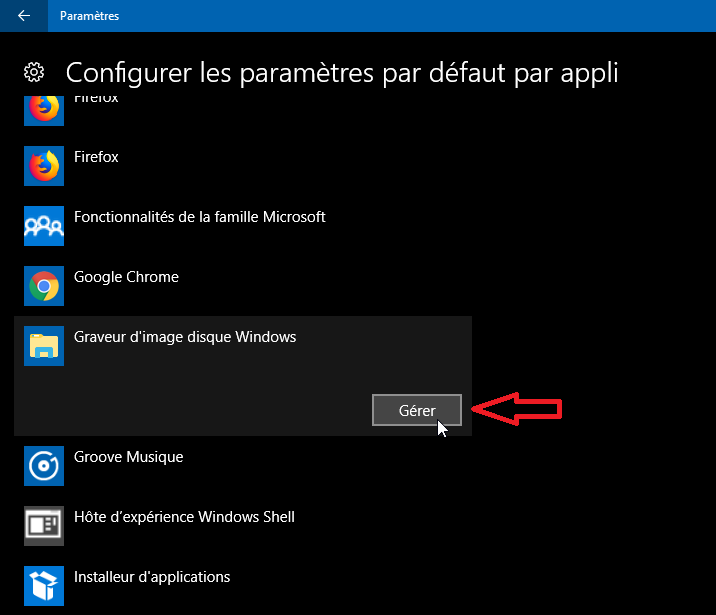

Dans la nouvelle interface (voir ci-dessous), tu descend la liste d’applications jusqu’au « Graveur d’image disque Windows », tu cliques dessus, puis tu cliques sur « Gérer ».
Dans la nouvelle interface (voir ci-dessous), tu cliques sur l’application qui est utilisée, et dans la nouvelle fenêtre, tu n’as plus qu’à choisir l’application que tu désires utiliser.
