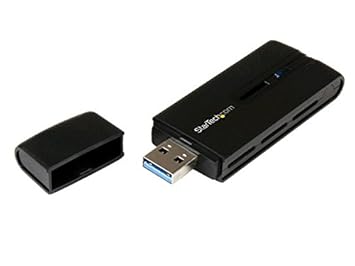

Autre précision, mon PC fixe ne possède pas le wifi
Expand
pour cela suffit d'un ongle usb - wifi ont les retrouve en divers format grandeur clé usb voir maintenant des micro et nano donc vraiment petite tel que :
il y a aussi les traditionnel ont les retrouve en divers format mais sinon tel que celle ci :
