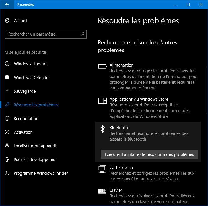

S@T Posted March 13, 2018 Posted March 13, 2018 bonjour essaie cet outil de diag et tiens nous au courant :
