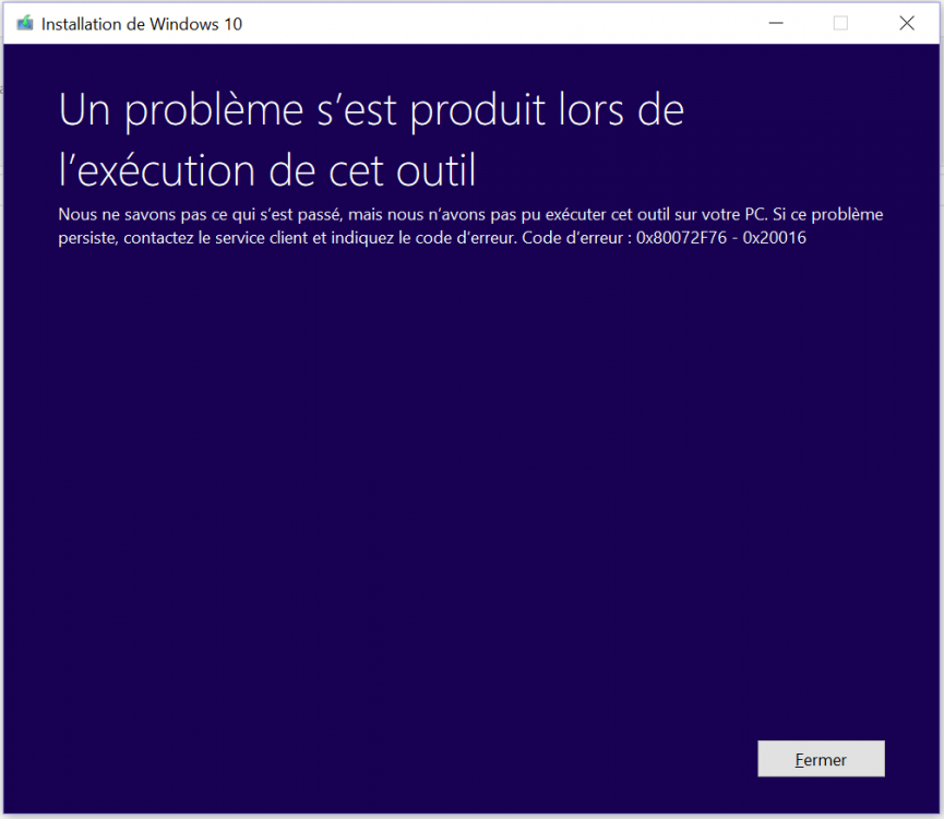

Invité Posté(e) le 21 février 2018 Posté(e) le 21 février 2018 Bonjour je suis sur la version : "version 1703 (version du système d'exploitation 15063.909)" (infos trouvés dans le winver) et pour installer la dernière mise a jour une pop up apparait me proposant de redémarrer pour installer ma maj mais après chaque redémarrage et un temps d'attente Windows me repropose de redémarrer pour installer la maj et tout cela indéfiniment... Je suis ensuite allé sur le sujet "Télécharger et installer Windows 10 Fall Creators Update (version1709)" et j'ai testé les deux autres techniques et toutes les deux me donnent une erreur, le code d'erreur donné par l'assisant de mise a jour est : "0x8007001f comment puis-je faire pour installer cette maj?

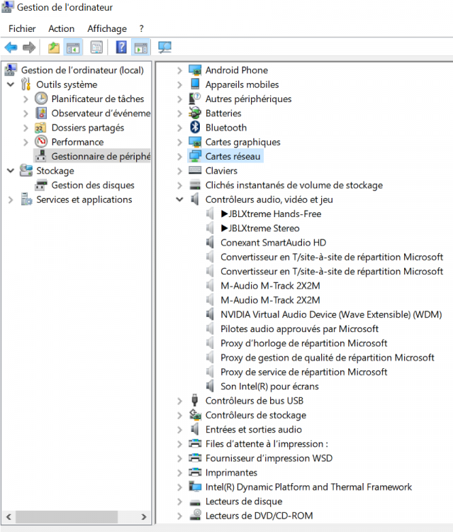

Le PoissonClown Posté(e) le 23 février 2018 Posté(e) le 23 février 2018 Ok. Je ne suis pas sûr que Revo Uninstaller soit équipé des mêmes outils pour désinstaller les antivirus de manière aussi poussée. À priori, le pilote audio est Conexant SmartAudio HD. Fais une copie de ton dossier C:\Windows\System32\DriverStore et désinstalles ceux de Conexant, Nvidia et ceux que Microsoft à approuvé. Comme ça tu auras visé large et tu seras tranquille pour les réinstaller.
Invité Posté(e) le 23 février 2018 Posté(e) le 23 février 2018 J'ai tout désinstallé au niveau du son aussi et cela n'avance pas plus...

Invité Posté(e) le 16 mars 2018 Posté(e) le 16 mars 2018 merci pour ces liens mais le windows 10 uprade ne marche pas non plus et le refresh windows j'ai l’impression que cela va me réinitialiser une partie de mon windows, mais je ne veux pas car je vais devoir tout réinstaller

Invité Posté(e) le 21 mars 2018 Posté(e) le 21 mars 2018 bon, j'ai essayé mais mais sa ne marche pas non plus
