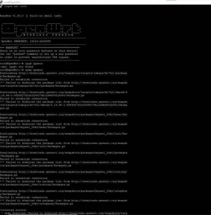

adri13 Posté(e) le 20 février 2018 Posté(e) le 20 février 2018 Salut, merci infiniment pour ce tuto. Très bien ecrit ! quelques coquilles ou point ou j'ai bloqué, Si quelqu'un suit ce tuto et bloque : etape f), meme connecter sur la page traduite, le telechargement necessite encore un changement en https !! 1h de blocage je crois ^^ etape q) Taper les commandes suivantes : je pense plus judicieux de faire ainsi : cd permet de se deplacer dans l'arborescence, ls de voir ce qu'il y a. "cd /extdisks" (on va dans extdisks) puis " ls " (on regarde ce qu'il y a dedans) puis voir ce qui sort et y aller avec " cd " (dans mon cas sda) Puis « mtd write mir3g-squashfs-kernel1.bin kernel1 » puis entrée Puis « mtd write openwrt-ramips-mt7621-mir3g-squashfs-kernel1.bin kernel1 » puis entrée Puis « mtd write mir3g-squashfs-rootfs0.bin rootfs0 » puis entrée Puis « mtd write openwrt-ramips-mt7621-mir3g-squashfs-rootfs0.bin rootfs0 » puis entrée petit souci pour ma part pour changer l'ip en 192.169.2.1 puis y acceder... meme après cette manip, le ssh ne prenait toujours que 192.168.1.1 Fort heureusement, ma box etait en 192.168.1.254 ouf ! Après la mise a jour, j'ai du aller chercher l'ip reatribuée. Quand j'ai mis en place les reseaux wifi et connexion tout tout, l'ip etait deja en 192.168.2.1 donc ca avait bien marché... merci beaucoup en tous cas, c'est un travail magnifique que tu as réalisé ! Puis je te demander si tu sais - comment brancher un disque dur - mettre un vpn a la racine - le transformer en seedbox avec un client torrent puissant (300 torrents) derriere un vpn ? merci ! 3
maximushugus Posté(e) le 20 février 2018 Auteur Posté(e) le 20 février 2018 (modifié) Merci pour ton retour Il y a 2 heures, adri13 a dit : etape f), meme connecter sur la page traduite, le telechargement necessite encore un changement en https !! 1h de blocage je crois ^^ etape q) Taper les commandes suivantes : je pense plus judicieux de faire ainsi : cd permet de se deplacer dans l'arborescence, ls de voir ce qu'il y a. "cd /extdisks" (on va dans extdisks) puis " ls " (on regarde ce qu'il y a dedans) puis voir ce qui sort et y aller avec " cd " (dans mon cas sda) J'essayerai de modifier le tuto pour améliorer ces points (pour l'instant je n'arrive plus à éditer mon post) Il y a 2 heures, adri13 a dit : Puis « mtd write mir3g-squashfs-kernel1.bin kernel1 » puis entrée Puis « mtd write openwrt-ramips-mt7621-mir3g-squashfs-kernel1.bin kernel1 » puis entrée Puis « mtd write mir3g-squashfs-rootfs0.bin rootfs0 » puis entrée Puis « mtd write openwrt-ramips-mt7621-mir3g-squashfs-rootfs0.bin rootfs0 » puis entrée Oui effectivement je me suis trompé dans le nom des fichiers (j'ai noté le nom auquel ils apparaissent dans http://downloads.lede-project.org/snapshots/targets/ramips/mt7621/ Mais effectivement le nom correct des fichier est bien celui que tu as mis. Il faudra que je modifie cette erreur dans le tuto. Il y a 2 heures, adri13 a dit : petit souci pour ma part pour changer l'ip en 192.169.2.1 puis y acceder... meme après cette manip, le ssh ne prenait toujours que 192.168.1.1 Fort heureusement, ma box etait en 192.168.1.254 ouf ! Après la mise a jour, j'ai du aller chercher l'ip reatribuée. Quand j'ai mis en place les reseaux wifi et connexion tout tout, l'ip etait deja en 192.168.2.1 donc ca avait bien marché... Je pense qu'effectivement il faut probablement redémarrer le routeur pour que cette nouvelle configuration d'IP soit prise en compte. Tu as du le redémarrer lors de la mise à jour et c'est pour cela que la nouvelle IP est apparue, je pense. Cela aussi il faudra que je le rajoute dans le tuto, mais le plus simple je pense, c'est de le débrancher et rebrancher à ce moment là, et de le laisser redémarrer tranquillement. Il y a 2 heures, adri13 a dit : Puis je te demander si tu sais - comment brancher un disque dur - mettre un vpn a la racine - le transformer en seedbox avec un client torrent puissant (300 torrents) derriere un vpn ? Pour ça il y a le tuto de @Le Crabe pour installer OpenVPN sur un routeur LEDE : https://lecrabeinfo.net/installer-configurer-client-openvpn-sur-routeur-wi-fi-openwrt.html mais il semble que pour l'instant c'est encore un peu lent (cf les commentaires) et qu'il est entrain de travailler la dessus. Je te conseille d'attendre un peu. Pour le reste quand j'aurai le temps j'essayerai d'écrire un petit truc. Mais sur le site d'Openwrt il y a pas mal de ressources pour se débrouiller : https://wiki.openwrt.org/doc/howto/start Modifié le 20 février 2018 par maximushugus 1

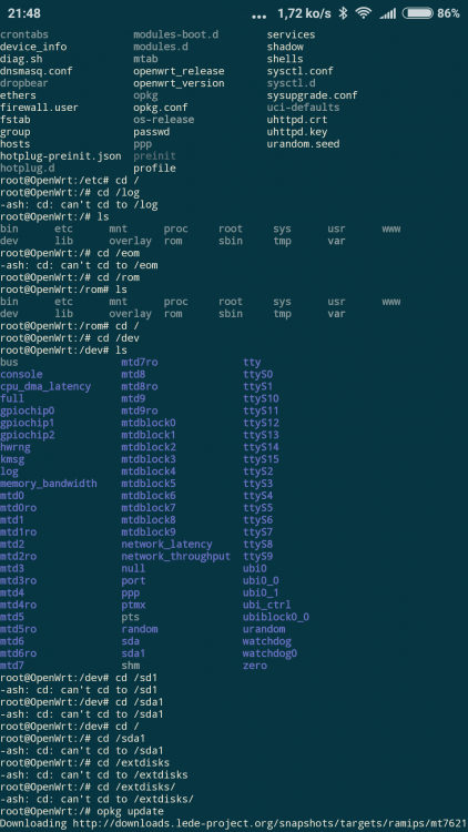

adri13 Posté(e) le 20 février 2018 Posté(e) le 20 février 2018 (modifié) yess merci ! Bon alors je vais attendre un peu pour le vpn a la racine et pour le client torrent ! de toute façons mon vpn avira ne peut pas utiliser open vpn... Au sujet de l'usb, en effet j'ai trouvé pas mal de doc. J'ai installé pas mal de choses d'ailleur en rapport avec drivers usb samba pour luci etc... Mais toujours impossible pour moi d'acceder à ce disque branché dessus. Il est bien reconnu tout va bien. Je ne sais juste pas comment rentrer dedans....... Modifié le 20 février 2018 par adri13
maximushugus Posté(e) le 20 février 2018 Auteur Posté(e) le 20 février 2018 si en SSH tu vas dedans avec cd /extdisks/sda1 puis ls , est ce qu'il t'affiche ce qu'il y a dans ton disque dur ? En quelle type de partition est formaté ton disque dur ? FAT32 ? NTFS ? Enfin dernière hypothèse, peut être que le port USB du Xiaomi n'est pas assez puissant pour faire tourner le HDD. Il vibre/tourne bien ?
adri13 Posté(e) le 20 février 2018 Posté(e) le 20 février 2018 salut, impossible toujours de lire ce disque. non cette commande ne retourne rien, impossible pour moi d'aller root@OpenWrt:~# cd /extdisks/sda1 -ash: cd: can't cd to /extdisks/sda1 mon disque est en ntfs. Et oui il vibre s'allume et tourne bien. J'ai tenté un chemin d'acces \\Open Wrt\my passport après avoir pas mal galéré et qu'il m'ai demandé un mot de passe et utilisateur, que j'ai resolu en utilisant WORKGROUP et mot de passe de routeur... mais maintenant le dossier s'affiche vide. Un probleme avec le ntfs tu penses ?
maximushugus Posté(e) le 20 février 2018 Auteur Posté(e) le 20 février 2018 C'est possible que le problème vienne du format NTFS. Peut être que tu devrais essayer (en sauvegardant avant ce qu'il y a dessus ) de le formater en FAT32 au moins temporairement pour éliminer cette hypothèse. Pour avoir cet accès réseau, quels packages à tu installé ? Luci-samba ? Pour accéder à ton disque, tu passe par "réseau" dans Windows, et là tu as un lecteur Openwrt qui apparaît c'est bien ça ? Enfin je vois que parmi les capture d'écran que tu as partagé, dans la première il y a une case pour "utilisateurs autorisés". Peut être qu'il faut en ajouter ici ? Est tu sur que ton disque est monté sur sda1 ? Si tu fais "cd /extdisks/" puis "ls", est ce qu'il t'affiche ton disque dur en sda1, ou 2 etc ?
adri13 Posté(e) le 20 février 2018 Posté(e) le 20 février 2018 il y a 22 minutes, maximushugus a dit : C'est possible que le problème vienne du format NTFS. Peut être que tu devrais essayer (en sauvegardant avant ce qu'il y a dessus ) de le formater en FAT32 au moins temporairement pour éliminer cette hypothèse. je vais essayer avec une cle en fat 32 Pour avoir cet accès réseau, quels packages à tu installé ? Luci-samba ? yes en effet luci samba + drivers Pour accéder à ton disque, tu passe par "réseau" dans Windows, et là tu as un lecteur Openwrt qui apparaît c'est bien ça ? Non ce lecteur, je peux l'ajouter en faisant clique droit ajouter un lecteur reseau. Puis il ne m'autorise "que" \\OpenWrt\my passport le choix est simple Enfin je vois que parmi les capture d'écran que tu as partagé, dans la première il y a une case pour "utilisateurs autorisés". Peut être qu'il faut en ajouter ici ? c'est rajouté, je n'ai toujours rien. Impossible de rentrer un nouveau utilisateur ou mot de passe, il me demande simplement de contacter l'admin reseau. De plus le wifi 2.4ghz ne marche pas, la case reseau local s'enleve a chaque fois il y a 22 minutes, maximushugus a dit :
adri13 Posté(e) le 20 février 2018 Posté(e) le 20 février 2018 Bon, et bien j'ai finalement brické le routeur. avec la commande opkg install kmod-fs-ntfs poiur essayer le lire mon disque en ntfs et en changeant la configuration samba d'origine par celle ci : [global] netbios name = |NAME| workgroup = |WORKGROUP| server string = |DESCRIPTION| syslog = 10 encrypt passwords = true passdb backend = smbpasswd obey pam restrictions = yes socket options = TCP_NODELAY unix charset = ISO-8859-1 local master = yes preferred master = yes os level = 20 security = share guest account = nobody invalid users = root smb passwd file = /etc/samba/smbpasswd config 'samba' option 'name' 'openwrt' option 'workgroup' 'WORKGROUP' option 'description' 'openwrt' option 'homes' '1' config 'sambashare' option 'read_only' 'no' option 'create_mask' '0700' option 'dir_mask' '0700' option 'name' 'name-of-share' option 'path' '/path/of/share' option 'guest_ok' 'yes' et en plus la gestion des baux statiques à l'air très compliquée, je n'ai rien compris. Je crois que j'ai passé 10h sur ces manips. Et comme ce routeur devait porter la domotique (beaucoup de baux statiques a gerer) et partager le disque dur. Ca me semble un echec total ?

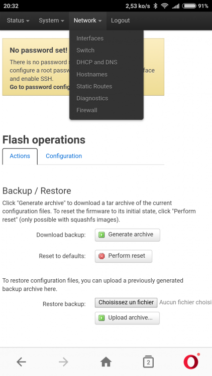

maximushugus Posté(e) le 20 février 2018 Auteur Posté(e) le 20 février 2018 C'est à dire brické ? Pour gérer les adresses statiques, il me semble (je suis pas devant) que c'est dans le sous onglet "route" Je vois que pour ton réseau 5ghz (la photo que tu as mis) il n'est pas connecté au lan. Vas dans interface puis lan dans le sous onglet paramètres physique, coche le Wi-Fi 5 Ghz
maximushugus Posté(e) le 20 février 2018 Auteur Posté(e) le 20 février 2018 (modifié) Sinon voici ce que je pense que tu devrais faire pour ton partage USB (à noter que je ne l'ai pas fait moi même, je ne peux pas garantir que ça va fonctionner, j'attendrai ton retour) 1) Installer les drivers USB : opkg update opkg install kmod-usb-storage opkg install block-mount opkg install kmod-usb-core opkg install kmod-usb2 insmod usbcore insmod ehci-hcd opkg install kmod-usb3 insmod kmod-usb3 2) Installer les drivers pour NTFS et autre système de fichier : opkg install kmod-fs-ntfs opkg install ntfs-3g opkg install fdisk 3) Installer Samba : opkg install luci-app-samba opkg install luci-i18n-samba-fr 4) Vérifier que le périphérique USB est bien détecté : cd /dev/ ls Normalement il devrait y avoir un "dossier" sdaX (avec X variable mais souvent 1) qui est visible, il s'agit du périphérique USB cd /sdaX/ ls Normalement tous les fichiers présents sur le disque devraient apparaître 5) Configurer le partage : Sur l'interface graphique, dans l'onglet "Système" il doit y avoir un onglet "points de montage". Sur cette page, dans la catégorie "points de montage" ils doit y avoir une ligne correspondant à ton périphérique. Sur cette ligne clique sur "éditer". Dans la liste à coté de "Points de montage", vérifie que c'est bien "/mnt" qui est entré. A coté de "Système de fichier" vérifie qu'il y a bien quelque chose comme NTFS (si le disque est formaté en NTFS). Fais "sauvegarder et appliquer" Dans l'onglet "services" puis "partages réseaux" : remplir les ligne "nom" , "description" comme tu le souhaite. Pour "groupe de travail" je pense qu'il faut mettre le même que celui sur lequel tu est sur ton Windows (de base c'est WORKGROUP). Laisser cochée la case "partager les dossiers personnels" Dans la catégorie "dossiers partagés" rentrer le nom du partage. Dans chemin d'accès mettre /mnt/sdaX (qui correspond à ce qu'on a trouvé plus haut). Cocher "browsable" et "autoriser invités" (cette case permet de ne pas avoir à configurer la case "utilisateurs autorisés" avec tous les utilisateurs du réseau. Faire sauvegarder et appliquer. Voilà normalement ton partage est configuré et avec ta méthode d'ajouter un lecteur réseau, et cette fois ci je pense qu'il sera accessible. Modifié le 20 février 2018 par maximushugus mise en forme des commandes

maximushugus Posté(e) le 8 mars 2018 Auteur Posté(e) le 8 mars 2018 Je te conseille effectivement de faire un reset : Laisse le routeur allumé, prends un trombone (ou autre objet fin) et appuie sur le bouton "reset" à l'arrière du routeur pendant 10 ou 20 secondes. La LED devant le routeur devrait se mettre à clignoter très vite en bleu. Attends quelques secondes Le routeur devrait redémarrer au bout d'un moment : la LED devant le routeur devrait être redevenue bleue fixe. Le routeur est alors remis à zéro avec les paramètres d'OpenWrt, et tous les packages que tu as installés ont été effacés. Reprends le tuto à l'étape "5) Installer tout ce qui est nécessaire sur le routeur" mais tu peux sauter l'étape b) puisque si tu as suivi le tuto, tu l'avais déja mis à jour. Sinon pour la configuration de ton IP, je te conseille de bien mettre 192.168.2.1.
