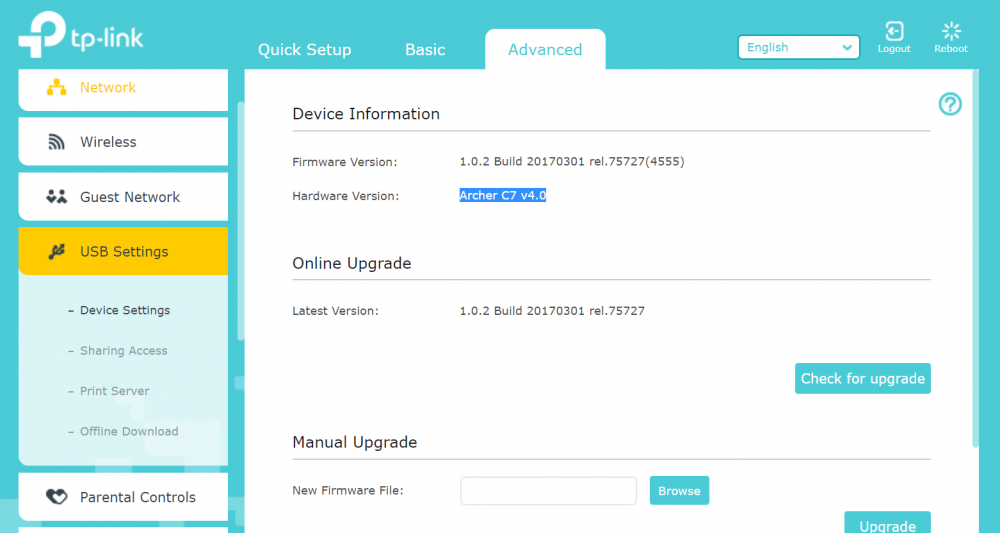

Maxxx7 Posted February 14, 2018 Posted February 14, 2018 Salut Je me suis lancé dans la mise en place de mon routeur 4G en achetant le TP LINk archer C7 mentionné dans l'article et la clé USB 4G Huawei. Cependant, dans USB setting de l'étape 10 il n'y pas d'onglet 3G/4G... Il semble qu'il y ait eu un maj du firmware, car je n'ai d'ailleurs pas la même interface. https://lecrabeinfo.net/connexion-internet-lente-qui-saute-rame-debit-faible-creez-votre-propre-box-4g.html Je suis preneur d'un coup de pouce. Merci à tous
Le Crabe Posted February 14, 2018 Posted February 14, 2018 Salut @Maxxx7, Tu peux m'envoyer une capture d'écran de ton interface ?

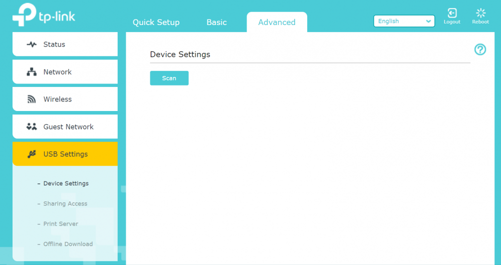

Maxxx7 Posted February 14, 2018 Author Posted February 14, 2018 (edited) Salut, Merci pour ta réponse rapide. Voici les captures et le routeur que j'ai acheté : https://www.amazon.fr/gp/product/B00BUSDVBQ/ref=oh_aui_detailpage_o00_s00?ie=UTF8&psc=1 Merci de ton aide Edited February 14, 2018 by Maxxx7
Le Crabe Posted February 14, 2018 Posted February 14, 2018 C'est bizarre, on dirait que la V4 n'est pas compatible avec les modems USB 4G... Essaie de mettre à jour ton firmware avec cette dernière version : https://static.tp-link.com/2017/201712/20171215/Archer C7(EU)_V4_171101.zip Sur ce document, le modem Huawei E3372 est pourtant marqué comme compatible avec l'Archer C7 : https://www.tp-link.com/ru/support/3g-comp-list.html?model=Archer C7&hdVer=V4 Tu as fouillé partout dans les menus pour voir ?
Le Crabe Posted February 14, 2018 Posted February 14, 2018 Et quand tu appuies sur Scan, rien n'est détecté ? Tu as un firmware HiLink ou Stick sur ton Huawei E3372 ?
Maxxx7 Posted February 14, 2018 Author Posted February 14, 2018 Oui rien ne se passe, en cliquant sur scan et j'ai fouillé dans tous les menus, rien pour connecter au réseau 4G. J'ai un firmware Hilink. Je mets à jour le firmware du routeur et te tiens au courant. Merci
Maxxx7 Posted February 14, 2018 Author Posted February 14, 2018 J'ai essayé d'installer différentes versions précédentes du firmware et cela ne change malheureusement rien...
Le Crabe Posted February 14, 2018 Posted February 14, 2018 Il y a 3 heures, Maxxx7 a dit : J'ai essayé d'installer différentes versions précédentes du firmware et cela ne change malheureusement rien... Contacte le support de TP-Link, ils sont assez réactifs et demandent-leur pourquoi il n'y a plus cette fonction alors qu'elle y était dans la V2. Tiens-nous au jus : https://www.tp-link.com/fr/support-contact.html#E-mail-Support Si ce n'est vraiment pas possible : Retourne l'article, contacte le support Amazon via tchat et demande-leur s'ils ont encore des V2 ; Retourne l'article et achète un routeur avec modem LTE intégré comme le TP-Link Archer MR400 : http://amzn.to/2Ga7MAT ; Flash le firmware OpenWrt sur ton Archer C7 V4 : https://downloads.lede-project.org/snapshots/targets/ar71xx/generic/openwrt-ar71xx-generic-archer-c7-v4-squashfs-factory.bin (cf. : https://openwrt.org/toh/hwdata/tp-link/tp-link_archer_c7_v4)
Le Crabe Posted February 15, 2018 Posted February 15, 2018 @Maxxx7, je viens d'avoir le support de TP-Link qui - après plusieurs questions tout de même - vient de m'informer que l'Archer C7 V4 avec son firmware d'origine ne permet pas de se connecter à un modem LTE (4G) USB... Incompréhensible, sachant que c'est vraiment qu'une question logicielle... 1
