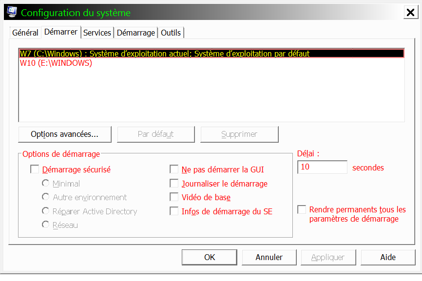

S@T Posted February 13, 2018 Posted February 13, 2018 Il y a 3 heures, goudoushnik a dit : , à un détail prés: juste avant d'afficher ma session il me demande si je veut lancer Windows 10 ou Windows 7, alors que seul le 10 est réellement installé sur mon ordinateur. salut @goudoushnik il semble qu'il reste des traces d'un ancien OS W7 qui fait comme un dual boot tapes msconfig dans la barre de recherche et valide ensuite msconfig.exe depuis l'onglet démarrer tu dois voir la liste des OS bootables comme ceci fixes bien W10 par défaut puis supprimes la ligne correspondante à W7 et appliques pis reboot @+ 1 1

goudoushnik Posted February 13, 2018 Author Posted February 13, 2018 J'ai essayé ta méthode S@T et il s'avére que tu me donne la solution parfaite, j'ai exactement la meme situation que le screen que tu as mis, j'ai supprimé le fantome de windows 7 comme tu me l'as dit et desormais windows 10 se lance parfaitement, et sans me parler de windows 7. Mahu, c'est en effet une installation fraiche, le disque formaté la veille et sans documents important dessus, mais la solution de S@T me semble efficace je n'aurais pas a re formater normalement. Merci beaucoup pour les réponses rapides et efficaces !!! 1
