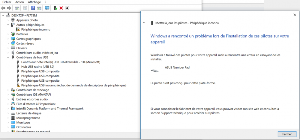

Salimzdn Posted February 1, 2018 Share Posted February 1, 2018 Bonjour , hier j'ai réinitialisé totalement Windows en supprimant les fichier et en nettoyant totalement le disque dans l'objectif de le revendre cependant aujourd'hui je ne peux plus avoir accès à mon clavier sauf les combinaisons fn+f** pour par exemple couper le son ou modifier la luminosité. Tout le reste du clavier est inutilisable. Quand je vais dans le bios le clavier semble marcher ( j'ai accès au flèche et à la touche echap) et quand j'ouvre le gestionnaire de périphériques je n'ai aucun clavier d'indiqué mais un périphérique inconnu dans "autre périphérique " et quand j'essaie de mettre à jour ses driver j'ai une erreur qui m'indique que "le pilote n'est pas conçu pour cette plateforme" et m'indique que le périphérique en question est Asus number pad donc certainement en rapport avec mon clavier mais pas directement celui-ci. J'ai tenté de trouver les drivers manquant sur Windows update, touslesdriver et driver Booster mais il ne trouve jamais mon clavier ce qui eset étrange puisque je peux utiliser les touches fn+f** et les autres touches dans le bios . De plus j'ai remarquer que le bluetooth ne marchait plus non plus. Merci pour votre aide Link to comment

Salimzdn Posted February 3, 2018 Author Share Posted February 3, 2018 Je ne sais pas si ca peut aider mais voila ce que j'ai dans le gestionnaire des peripheriques Link to comment

Salimzdn Posted February 3, 2018 Author Share Posted February 3, 2018 J'ai fait toutes les maj de driver possible sur tld et ça n'a rien changé , j'ai cherché mes drivers sur devid et je les ai installé manuellement comment indiqué sur le site Microsoft mais j'ai à chaque fois la même erreur (voir l'image ) , Windows ne voit simplement pas mon clavier et même quand je le force à le voir il l'ignore je comprends vraiment pas . Link to comment
S@T Posted February 4, 2018 Share Posted February 4, 2018 (edited) salut ces pilotes ne sont pas pour cette machine visiblement et l'outil asus live update ne donne rien ? mais il faudrait vraiment s'en tenir au site constructeur pour trouver ce driver ed @Salimzdn Edited February 4, 2018 by S@T Link to comment
