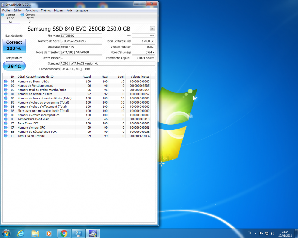

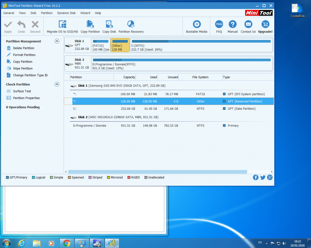

Bon fais un diagnostic du disque dur avec crystaldisk info pour voir https://crystalmark.info/software/CrystalDiskInfo/index-e.html et post une capture écran du résultat . Et télécharge minitool partition wizard https://www.minitool.com/partition-manager/partition-wizard-home.html et poste une capture écran : au moins on aura plus de détails sur le DD . Sinon tu n'as pas de problème avec l'heure du PC ?
Re pour l'heur non ces correct sur windows par contre sur le bios je crois la date n'est pas juste faut je vérifie et l'heur aussi voila ce que tu ma demander ;)
Bon le dd a l'air correct et en plus un SSD :trump-ok:. Si le PC tient l'heure je ne pense pas que ça soit la pile du bios et elle a l'air récente cette CM et le bios c'est le dernier ? https://www.asus.com/fr/Motherboards/Z170-A/HelpDesk_BIOS/ .Elle a l'air bien cette config .C'est pas évident de trouver d'où viennent ces petits dysfonctionnements . Là je sèche un peu : on va attendre d'autres avis @Delta pourra peut être passer et ceux qui ont un peu de temps . Je vais réfléchir un peu . Sinon ici https://lecrabeinfo.net/tester-les-composants-de-son-pc-disque-dur-memoire-vive-carte-mere-alimentation.html il y a des outils de tests pour le matériel (le SSD c'est pas la peine) tu peux toujours vérifier deux trois trucs en attendant .

partition GPT = UEFI
partition MBR = ancien mode du bios Legacy Csm
je pense qu'en changeant la partition du disque dur SSD disk 1 en MBR cela devrai mieux fonctionné

ben je dis sa car plusieurs chose m'interpelle
  • il dis avoir des problèmes depuis cette carte mère là
  • sur un screen je vois en GPT
  • sur sa description il parle que de legacy only " csm mbr " et non UEFI
est ce que il ne sais pas passer en mode UEFI sur sont Bios ?
