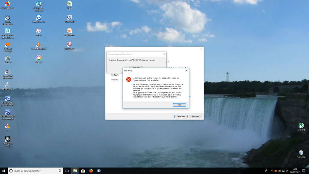

Bonsoir,
OK, je vois toutes mes connections de mes imprimantes.
Toutefois, lorsque je souhaite me connecter un lecteur réseau: \\PCH-C200\share j'ai un message d'erreur m'indiquant que SMB1 n'est pas sécurisé et il faut SMB2.
Le PCH est en samba
Avant mon problème cela n'existait pas
Cordialement

J'ai l'impression que le problème de @carmen estsimilaire au mien. En effet, je ne "vois" plus le PCH mais aussi mon serveur sous debian. Il semble que le souci vient de là car le PCH tourne sous Linux.
Avec l'un ou l'autre le problème c'est SMB.
Je joins une copie d'écran après tentative de connexion au PCH
Cordialement
