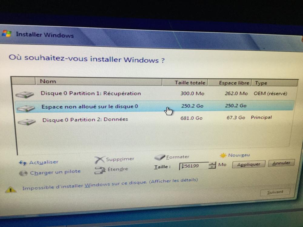

Bonjour à tous
je suis bloqué pour installer Windows 7 visiblement mon disque est en gpt
ma Secure boot est désactivée
mon dvd instal : je n arrive à savoir si c est du UEFI
La carte mère est Une ASUS 787-k
pouvez-vous m’aider ?

Salut !
Nettoies précautionneusement la lentille de ton lecteur CD. J'ai déjà eu ce souci.
À part ça, je ne vois qu'un problème de réglage qui puisse générer ce souci. Tu ne peux pas désactiver le boot Legacy ? Là je lis "Mode UEFI ...", ces points de suspension masquent-ils un mode de compatibilité ? Si tu peux mettre "Mode UEFI" tout court, fais-le.

Salut
je suis en mode uefi tout court car l’autre choix c’est le mode compatible autre os
je ne peux pas désactiver le mode legacy sur cette carte ...

D'accord... Et tu n'as pas de menu direct pour le choix du démarrage ? Sur les Asus, je crois que c'est Échap.
Edit : Bah si c'est celui-là :
Révélation
Normalement tu devrais avoir une ligne commençant par "EFI :"

Posted
Bon... Et à tout hasard, tu n'aurais pas une option à propos du lecteur CD pour le faire apparaître dans le boot UEFI ?
Au pire, il y a toujours moyen de convertir le disque en MBR, mais c'est contourner le problème sans le résoudre.
