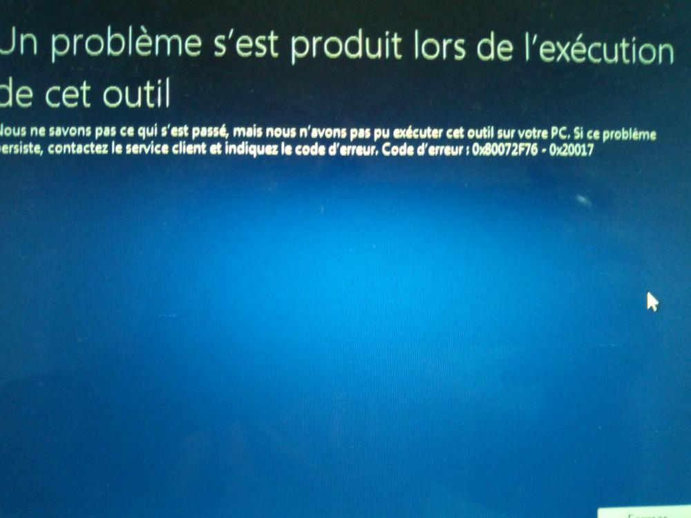

abbaqueen Posted December 4, 2017 Author Posted December 4, 2017 Bonjour! Voilà je lance media tool sur un autre ordi! Et j ai ca! Sur 3 autres ordis j ai message " c/... n est pas une application win 32 valide! Portant j ai telechargé sur le site officiel de windows
calisto06 Posted December 4, 2017 Posted December 4, 2017 @abbaqueen Il faut que tu nous dises avec quoi tu essayes de booter : si c'est une clé w10 ou un dvd avec w10 : si c'est une clé refais la clé d'installation avec une nouvelle clé usb (qu'on voit si c'est la clé qui plante ou si c'est le HDD ) Tu dis un DVD mais un DVD de quoi ? W7 ? W10. Si tu bloque aussi avec un autre support(DVD )qui fonctionne ailleurs ça semble un problème avec le HDD avec ce message d'erreur. Tu peux recréer un support w10 dvd ou clé usb nouveau qui fonctionne sur les autres PC : si ça marche ailleurs ça vient du PC (problème de HDD) Quand le HDD est abimé tu peux avoir des messages d'erreurs variés (moi je ne pouvais pas créer d'images système ) Essaye de tester le HDD avec hirens boot http://www.hirensbootcd.org/download/ et tuto https://lecrabeinfo.net/tester-les-composants-de-son-pc-disque-dur-memoire-vive-carte-mere-alimentation.html#tester-son-disque-dur CD ou clé USB https://www.pcastuces.com/pratique/windows/secours_usb_hiren/page4.htm Il faut booter du CD ou de la clé et vérifier le HDD (puisqu'on a pas accès à Windows on doit booter sur support bootable ) Exécute l'utilitaire correspondant à la marque de ton HDD ou un des utilitaires universels

calisto06 Posted December 4, 2017 Posted December 4, 2017 Re : C'est un bug avec médiatool Essaies Faites un clic droit sur le média création Tool.exe. Appuyez sur Propriétés. Cliquez sur général. En bas, cliquez sur débloquer. Appuyez sur appliquer, puis sur OK Sinon pour l'iso en direct Nous allons essayer de récupérer l'iso en faisant croire à Microsoft que nous avons un MAC . Ouvre Edge et va sur la page https://www.microsoft.com/fr-fr/software-download/windows10 Quand tu y es tapes sur la touche F12 du clavier du PC .Tu vas avoir une console qui s'ouvre en bas de edge. Dans les onglets cherche émulation , dans chaine de l'agent utilisateur cherchez Apple safari et clique dessus : tu vas voir au dessus la fenêtre de Edge changer et proposer le téléchargement de Windows 10 ; confirmez , sélectionne la langue (Français) et là tu auras le choix entre 32 ou 64b : choisis la bonne version et le téléchargement va commencer . 1

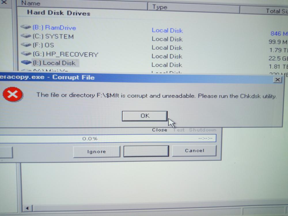

abbaqueen Posted December 4, 2017 Author Posted December 4, 2017 il y a une heure, calisto06 a dit : Bien retourne sous sur mini xp branche un DD usb et récupère tes données par copié collé. Tu n'as plus ton bureau d'avant ...... normal tu démarre sur un support pas sur Windows . Au pif moi connaît pas tu as testé avec quoi ? Ensuite ce support pour installer w10 il faudrait en avoir un qui soit fonctionnel à coup sur : qui pour la même version que celle de ton PC (32b ou 64b) fonctionne sur un autre PC pour vérifier si ça vient du PC ou du support d'installation : je te conseille une clé USB (si possible neuve pas la même que la première ) Voilà encore un message d erreur!! Mes supports sont bons ma clef usb lexar neuve!! ma version de windows 10 ok mes dvds aussi! Quand j ai dit j ai fait au pif c etait le test du DD avec ton logiciel hirenboot!

S@T Posted December 4, 2017 Posted December 4, 2017 concentrons nous sur les data à récupérer: sur quelle partition sont ils ? d'après la capture le lecteur F: est corrompu il faut le checker tape chkdsk f: /f /r en cmd pour le réparer c'est bien là que sont les données ou sur la partition I:local disk ? je vois aussi une partition HP_recovery donc après le backup des data tu pourras restaurer la machine avec la bonne combinaison de touche au boot ++
abbaqueen Posted December 4, 2017 Author Posted December 4, 2017 il y a 56 minutes, S@T a dit : concentrons nous sur les data à récupérer: sur quelle partition sont ils ? d'après la capture le lecteur F: est corrompu il faut le checker tape chkdsk f: /f /r en cmd pour le réparer c'est bien là que sont les données ou sur la partition I:local disk ? je vois aussi une partition HP_recovery donc après le backup des data tu pourras restaurer la machine avec la bonne combinaison de touche au boot ++ mes données sont sur F(os) j ai 894 go c est trop long j ai telechargé que 5% l ordi dit qu il me reste plusieurs jours de telechargement! oui j ai hp recovery J ai jamais pu creer des dvds ca plantait à chaque fois! Je vais interrompre la copie c est trop long! Je dois faire comment avec la recovery stp?
S@T Posted December 4, 2017 Posted December 4, 2017 tu as fait le chkdsk ? nan il faut laisser la copie se terminer ... tu as presque 1 To de data à récupérer tu es déjà à 5% c'est pas si long que ça ! il faut patienter ces 894 Go c'est uniquement tes données ou c'est tout le contenu de ta partitiion ? il faut récup seulement le bureau les doc les favoris les images etc dans ton profil F:\users ou utilisateurs\nom_de_connexion et pas le reste si tu avais partitionné ce disque avec un lecteur DATA isolé on en serait pas là 1
