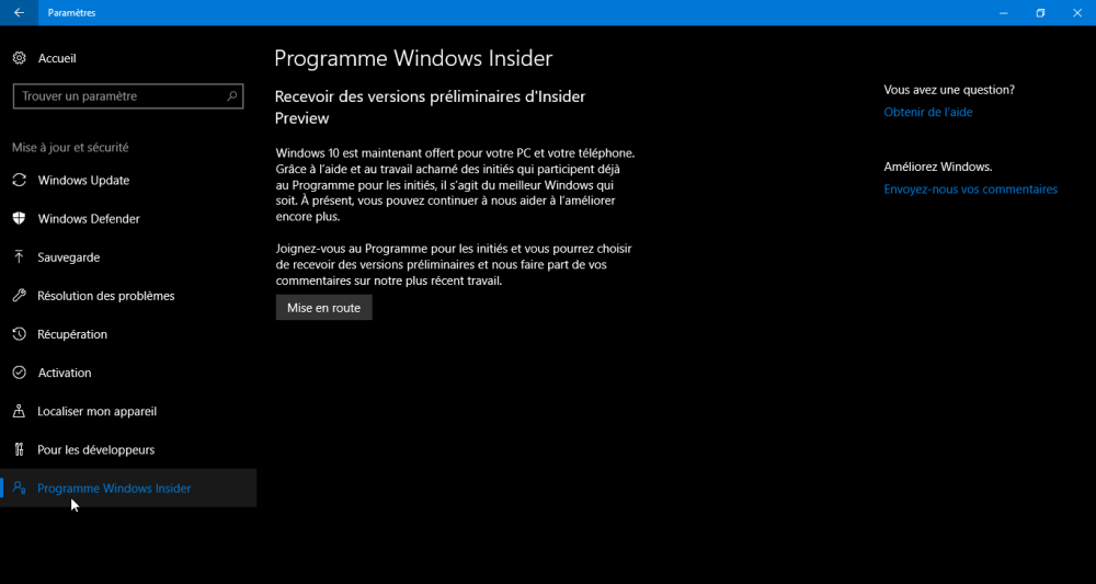

Yannick31 Posté(e) le 13 octobre 2017 Posté(e) le 13 octobre 2017 Bonsoir, comment fait ont pour devenir et s inscrire sur windows insider ? Et comme on désactive beaucoup de chose, la case commencer et griser pour commencer windows insider ? Souvent j aimerais tester par moi même pour me faire mon propre jugement que je partageais
Yves B. Posté(e) le 13 octobre 2017 Posté(e) le 13 octobre 2017 (modifié) Salut @Yannick31, Si tu désires t'inscrire sur “ Insider ”, il semble logique que tu doives réactiver la télémétrie de Microsoft. N'oublie pas que tu serviras de cobaye, et que Microsoft a besoin de tes retours d'expériences, ce qui est tout à fait normal pour un membre “ Insider ”. Donc, réactives les collectes de données que tu as suspendu, et tu devrais être en mesure de pouvoir t'inscrire. A+ P.S.: Le Crabe a fait un TUTORIEL Modifié le 13 octobre 2017 par Yves B. P.S. 1 1

Le Crabe Posté(e) le 14 octobre 2017 Posté(e) le 14 octobre 2017 Il y a 22 heures, Yannick31 a dit : Et comme on désactive beaucoup de chose, la case commencer et griser pour commencer windows insider ? Tu peux utiliser les méthodes 2 et 3 de ce tutoriel, ça devrait fonctionner : https://lecrabeinfo.net/windows-10-solution-probleme-message-erreur-des-parametres-sont-masques-ou-geres-par-votre-organisation.html 1

Yannick31 Posté(e) le 15 octobre 2017 Auteur Posté(e) le 15 octobre 2017 Bonsoir, voila je me suis inscrit a windows insider et j ai choisi l'anneau release preview. Bien sur j'ai recu directement cette nouvelle mise a jour du 17, quelques bugs, windows store, edge le clavier ne fonctionner pas. J'ai tout résolus en fouillant tout les paramètres et en m'aidant d'internet. Pour l'instant tout fonctionne nikel. 1
Yannick31 Posté(e) le 15 octobre 2017 Auteur Posté(e) le 15 octobre 2017 Citation Le 14/10/2017 à 17:43, Le Crabe a dit : Tu peux utiliser les méthodes 2 et 3 de ce tutoriel, ça devrait fonctionner : https://lecrabeinfo.net/windows-10-solution-probleme-message-erreur-des-parametres-sont-masques-ou-geres-par-votre-organisation.html Cette methode a fonctionner et j'ai rajouter pour remettre la télémetry dans powershell en admin, sc config "DiagTrack" start= enabled sc config "dmwappushservice" start= enabled echo "" > C:\ProgramData\Microsoft\Diagnosis\ETLLogs\AutoLogger\AutoLogger-Diagtrack-Listener.etl reg add "HKLM\SOFTWARE\Policies\Microsoft\Windows\DataCollection" /v AllowTelemetry /t REG_DWORD /d 2 /f Ses trois commandes a faire individuellement.
