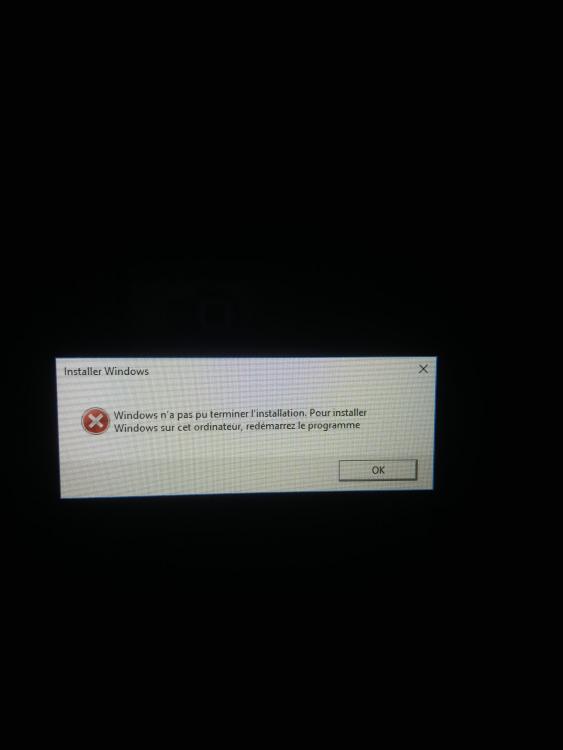

Jado Posted October 3, 2017 Posted October 3, 2017 Bonjour tout le monde ! J'ai un gros problème... J'ai voulu formater mon PC 2 en 1 ASUS T100TAM avec Windows 10 Famille via une clés USB mais à la fin de l'installation, juste après quelques secondes de "Veuillez patienter", il me met ça : "Windows n'a pas pu terminer l'installation. Pour installer Windows sur cet ordinateur, redémarrez le programme". J'ai joins le message d'erreur en pièce jointe. Je me suis vraiment impuissant face à cette situation ! J'espère que vous allez pouvoir m'aider...

Jado Posted October 3, 2017 Author Posted October 3, 2017 Salut Delta ! Déjà merci pour ta réponse rapide ! En fait j'ai bien réussi à installer Windows 10. Une fois que l'installation s'est achevée, j'ai un écran avec le logo Asus qui se charge et ensuite un fond bleu avec "Veuillez patienter" qui tourne et 3 secondes après j'ai le message d'erreur qui s'affiche ! Donc oui c'est juste avant de rentrer ses logs j'imagine...
Delta Posted October 3, 2017 Posted October 3, 2017 Si tout c'est bien passer jusqu’à la fin il y a aucune raison que cela ne marche pas .. retirer une fois la clé usb ++

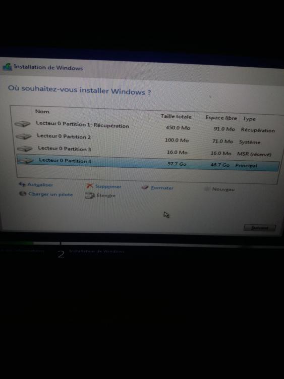

Jado Posted October 3, 2017 Author Posted October 3, 2017 Non il n'est pas neuf, il a déjà eu Windows. J'ai voulu réinstaller pour le remettre à neuf. Je suis déjà allé dans le BIOS pour justement lancer l'installation de Windows 10. Voici une photo des "partitions" dans l'état actuel (après installation de Windows 10).
Delta Posted October 3, 2017 Posted October 3, 2017 ok votre screen là m'indique que vous avez qu'un disque dur avez vous supprimé toute ses partitions avant de relancer la nouvelle installation
Jado Posted October 3, 2017 Author Posted October 3, 2017 Oui il s'agit d'un petit disque dur vu que c'est un petit ordinateur portable 2 en 1 (Tablette + Clavier qui se branche). Oui j'ai tout supprimé avant de lancer l'installation.
