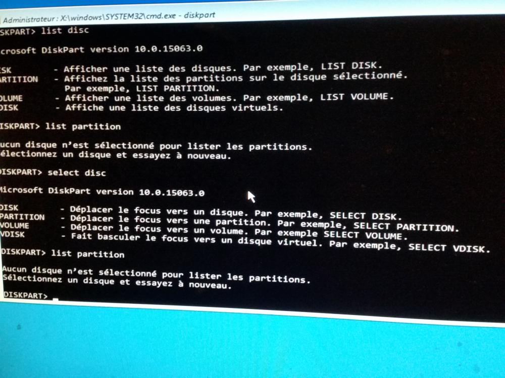

inanité_sonore Posté(e) le 1 octobre 2017 Auteur Posté(e) le 1 octobre 2017 Oui, ça se complique. @Le poisson clown : Sur le lien que tu m’as donné, j’ai lu la discussion et il me semble que c’est la manip "List disc" etc que tu veux que je tente. Je l’ai faite et il m’arrive comme au gars (kela6) : quand je tape LIST PARTITION (depuis DISKPART> ) ça me dit "Aucun disque n'est sélectionné". Je l’ai faite deux fois (voir photo). Si ce n'était pas à cette manip que tu pensais, je ne vois pas autre chose dans la discussion que je n'ai pas déjà tenté... ou alors il y a une erreur dans le lien. Merci,
Le PoissonClown Posté(e) le 1 octobre 2017 Posté(e) le 1 octobre 2017 Tu as raison, c'est bien ce dont je faisais référence. En fait, il faut sélectionner un disque avant de lister ses partitions. Exemple : « select disc 1 » puis « list partition ». Mais d'après ce que je vois, il ne liste aucun disque !? il y a 49 minutes, calisto06 a dit : Oui je sais je sens le formatage en GPT arriver ..... dis moi si je me trompe . … Non, ça sent le formatage à plein nez. Bonne nuit quand-même.

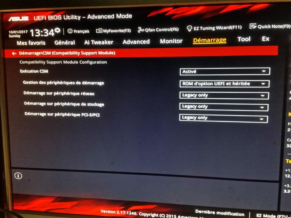

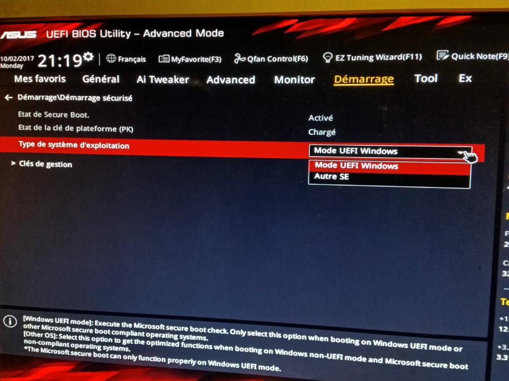

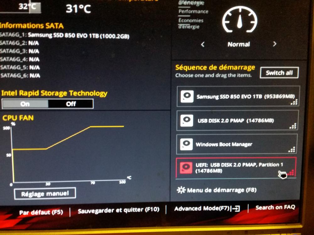

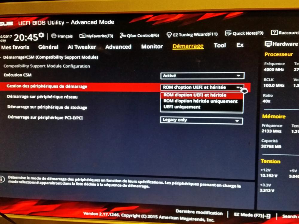

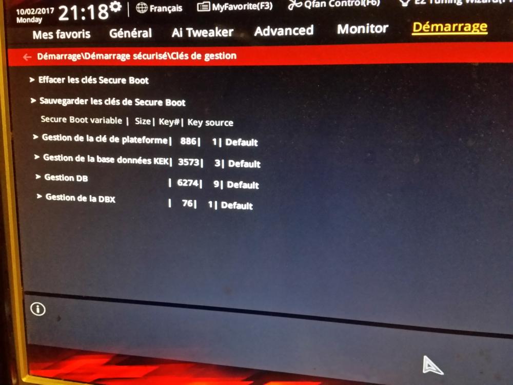

inanité_sonore Posté(e) le 3 octobre 2017 Auteur Posté(e) le 3 octobre 2017 (modifié) Bonjour, J’aimerais me lancer dans la réinstallation de Windows en UEFI/GPT. J’ai lu le tuto du crabe (https://lecrabeinfo.net/installer-windows-7-8-10-mode-uefi.html) et je voudrais des précisions car je ne suis pas sûr de certaines manips à faire dans ma carte mère. Je joins des photos pour que ce soit plus clair. Je rappelle qu’il s’agit d’une Asus Z170-PRO GAMING. Voici mes interrogations dans l’ordre qui renvoient chacune à des photos ci-dessous : 1) Pour désactiver le « Secure boot », qui, comme on peut le voir sur la première photo 1, semble « activé », il faut que je fasse quoi ? Car aucune option ne présente les choses clairement en disant « Activer ou désactiver » ? Il faut peut-être « Effacer les clés de Secure boot » (photo 4) ? Dans le manuel (que j'ai mis en pièce jointe) p. 83, ce n’est pas clair : ils présentent « l’UEFI mode » comme activant automatiquement le « Secure boot » : « Exécute Secure Boot. » Donc ça voudrait dire que pour le désactiver il faudrait sélectionner « Autre SE » à l’a place de « Mode UEFI Windows » (?) mais ce n’est pas logique, non ? 2) Pour booter sur ma clé USB, que j’ai formatée en GPT UEFI, je dois sélectionner quel disque (voir photo 3) ? Car, alors que je n’ai que mon SSD et une clé USB branchés, il m’indique 4 possibilités (soit USB disk 2.0 PMAP, soit Windows boot Manager, soit UEFI: USB DISK 2.0 PMAP, partition 1), comme si la clé avait été partitionnée… 3) Pour le fameux « legacy » : dans « Démarrage » /CSM j’ai des périphériques (réseau, stockage, PCI) positionnés sur legacy (voir photo 2 ). Est-ce que c’est bon ? car, sauf erreur, j’avais cru comprendre (dans nos conversations précédentes) que le « legacy » n’était pas bon pour installer Windows 10 en UEFI/GPT… 4) Enfin pour l’UEFI au démarrage, j’ai quatre options (photo 5): soit ROM d’option UEFI et héritée, soit ROM d’option héritée uniquement, soit UEFI uniquement. Laquelle choisir ? Voilà, et merci d’avance ! manuel_Z170_PRO_GAMING_UM_WEB_only.pdf Modifié le 3 octobre 2017 par inanité_sonore Erreur dans les photos jointes
Delta Posté(e) le 3 octobre 2017 Posté(e) le 3 octobre 2017 yop là En fait le secure boot interdit même un autre système que celui qui est d’origine … Il faut le désactivé pour pouvoir y installé un autre. Tentez de le désactivé secure boot sans toucher aux clés de plateforme, tout en laissant windows uefi mode. Sur la deuxième photo il est en uefi ET mode compatibilité CSM pour d’autres choses. Je le laisserai comme cela.. Pour votre clé il vous faut mettre soit USB disk 2.0 PMAP ou soit l’autre. A testé donc mais elle doit être en premier avant le SSD850 Sur la 5 eme photo, laisser en rom uefi et hérité tenez nous au courant ++
Le PoissonClown Posté(e) le 3 octobre 2017 Posté(e) le 3 octobre 2017 Il y a 2 heures, inanité_sonore a dit : Donc ça voudrait dire que pour le désactiver il faudrait sélectionner « Autre SE » à l’a place de « Mode UEFI Windows » (?) Oui c'est ça. SE = Système d'Exploitation. Pour pouvoir démarrer en UEFI sur la clé USB, il faut changer le mode de « Démarrage sur périphériques de stockage » (seconde capture), parce que là il est sur "Legacy only" donc ça ne fonctionnera pas à mon humble avis. ROM d'option UEFI et héritée, c'est un bon compromis. Je laisserais comme ça. 1
