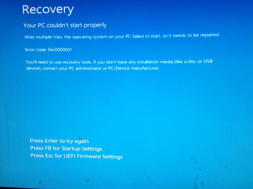

inanité_sonore Posté(e) le 1 octobre 2017 Auteur Posté(e) le 1 octobre 2017 (modifié) Merci de vos réponse à tous, @calisto06 J’ai fait « L’outil de redémarrage système » mais ça n’a pas marché : « n’a pas pu réparer votre PC » @Delta : ça s’appelle RAID car il n’y a pas d’IDE (uniquement AHCI ou RAID) comme expliqué plus haut, mais je ne fais pas du RAID @Le Poisson clown : Merci pour votre aide et pour les liens ! J’ai tenté la première (bcdboot c:windows /L fr-FR) mais ça m’a fait une liste interminable (photo). Ensuite j’ai fait ça bcdboot.exe c:\windows /s c:, et il m’a dit : « les fichiers de démarrage ont bien été créés)Ensuite j’ai essayé de redémarrer mais là il me fait un ecran bleu Recovery (voir photo) avant de s’éteindre si je ne fais rien ! À tous : je me demande si je ne vais pas carrément réinstaller windows en GPT sur mon SSD et faire une croix sur mes logiciels que je réinstallerai ensuite car comme je le disais si j’avais fait ça tout de suite, ce serait terminé maintenant… Ensuite, il faudra juste que je rebranche les disques de données et les convertir en GPT, non ? Dites-mois si ce n’est pas plus simple à partir du moment où j’accèpte l’idée de perdre les logiciels Modifié le 1 octobre 2017 par Le PoissonClown Aide : mise en forme du texte (retrait d'une barre de scroll et passages à la ligne)
Le PoissonClown Posté(e) le 1 octobre 2017 Posté(e) le 1 octobre 2017 il y a 47 minutes, inanité_sonore a dit : Ensuite j’ai fait ça bcdboot.exe c:\windows /s c:, et il m’a dit : « les fichiers de démarrage ont bien été créés)Ensuite j’ai essayé de redémarrer mais là il me fait un ecran bleu Recovery (voir photo) avant de s’éteindre si je ne fais rien ! Ok ! Et maintenant, est-ce que tu arrives à faire une réparation du démarrage via l'option "réparer" du support d'installation ?

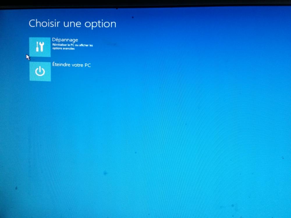

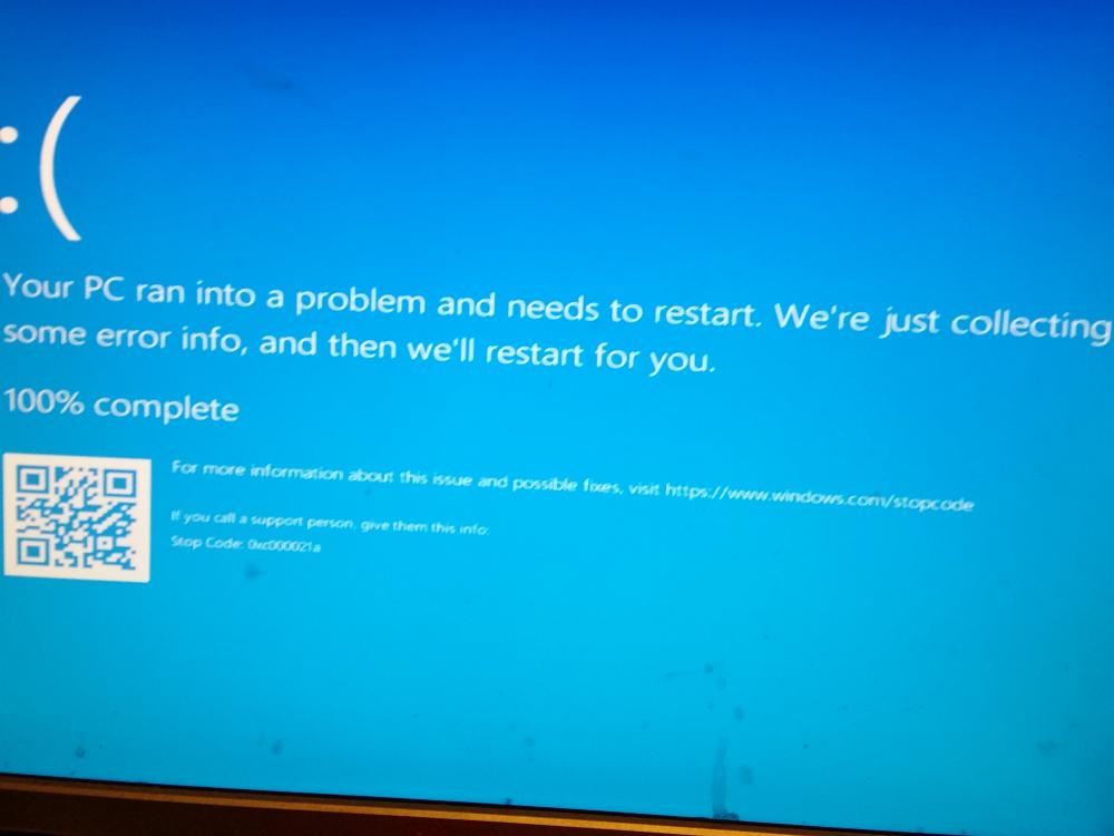

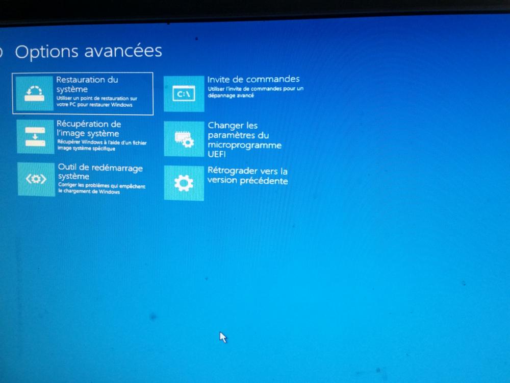

inanité_sonore Posté(e) le 1 octobre 2017 Auteur Posté(e) le 1 octobre 2017 il y a 24 minutes, Le PoissonClown a dit : Ok ! Et maintenant, est-ce que tu arrives à faire une réparation du démarrage via l'option "réparer" du support d'installation ? Quand je mets la clé de boot quand je fais réparer je n'ai que les options avancées ( voir photo précédente) et j'ai utilisé l'option "outil de redémarrage" et ça n'a pas fonctionné comme je l'ai dit précédemment à calisto06, il m'a fait un nouvel écran bleu, que j'ai joint précédemment aussi. Pour faire une "réparation du démarrage" comme tu le demandes, je ne vois pas comment faire autrement. Je dois faire comment à partir des options qu'on peut voir dans la photo que j'ai jointe au message précédent ?

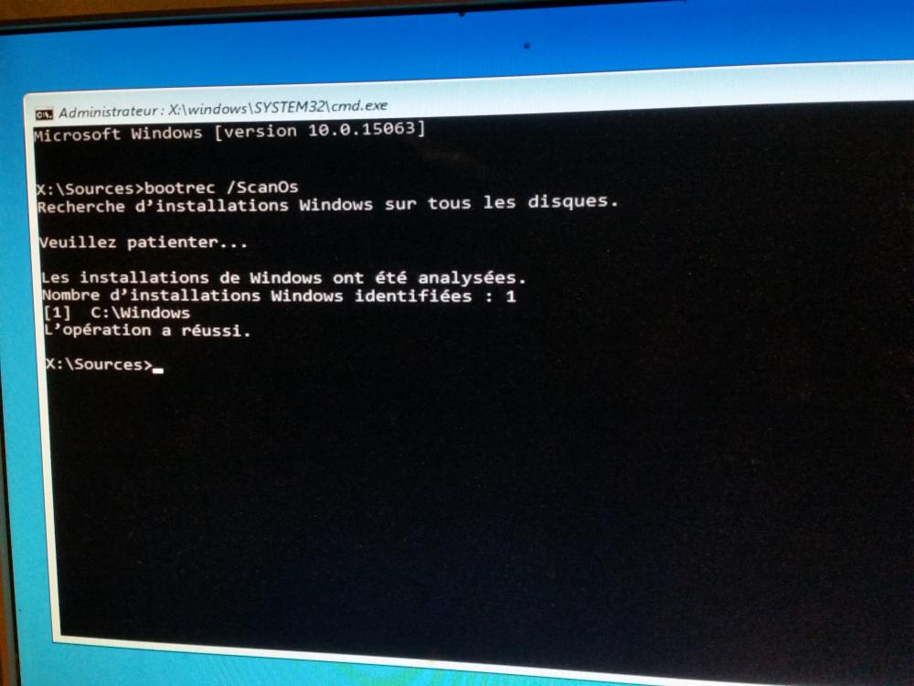

Le PoissonClown Posté(e) le 1 octobre 2017 Posté(e) le 1 octobre 2017 il y a 23 minutes, inanité_sonore a dit : j'ai utilisé l'option "outil de redémarrage" et ça n'a pas fonctionné comme je l'ai dit précédemment à calisto06, il m'a fait un nouvel écran bleu, que j'ai joint précédemment aussi. Ok, en fait, ça ne fonctionne pas. J'avais mal compris, désolé. Qu'est-ce que donne la commande suivante ? bootrec /ScanOs

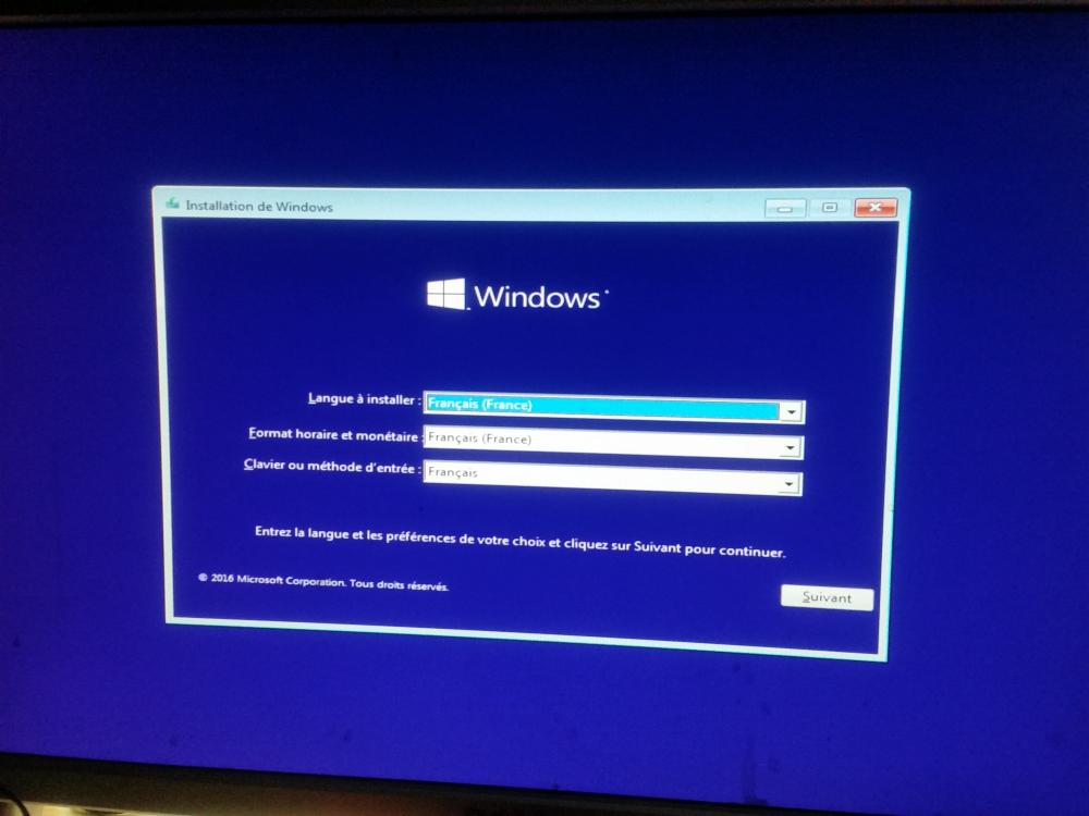

inanité_sonore Posté(e) le 1 octobre 2017 Auteur Posté(e) le 1 octobre 2017 @Delta : j’aurais tout intérêt à basculer ou à réinstaller en AHCI alors, non ? @Le poisson clown : j’ai fait bootrec /ScanOs et je joins la photo de la commnade. Ensuite j’ai utilisé l’outil de redémarrage et il a mouliné un moment sur « tentative de réparation » puis il est revenu à la première page windows qui demande la langue (celle quand on boot avec clé). Ensuite je suis retourné dans le bios pour changer l’ordre de boot mais rien n’avait bougé et quand j’ai fait F10 il a redémarré avec un écran bleu.
Delta Posté(e) le 1 octobre 2017 Posté(e) le 1 octobre 2017 il y a 8 minutes, inanité_sonore a dit : @Delta : j’aurais tout intérêt à basculer ou à réinstaller en AHCI alors, non ? si les lignes de command de l'ami @Le PoissonClown n’aboutis pas, oui .. car AHCI est pour moi la solution. simple question : vous avez combien de disque dur installer dans le pc en temps normal ... combien de disque dur vous voyez dans l'explorateur de fichiers ( là ou ont retrouve les disque dur le lecteur dvd ) ++

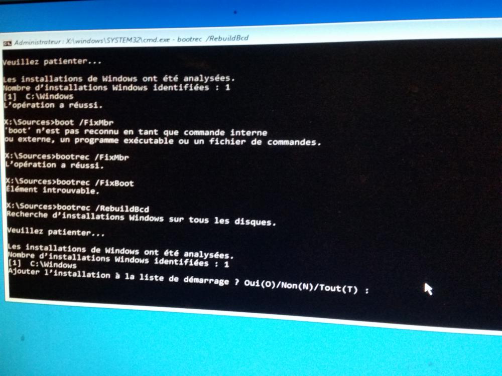

Le PoissonClown Posté(e) le 1 octobre 2017 Posté(e) le 1 octobre 2017 il y a 13 minutes, inanité_sonore a dit : @Le poisson clown : j’ai fait bootrec /ScanOs Cool ! L'installation est reconnue. Re-fais « bootrec /ScanOs » et exécutes ces autres commandes : bootrec /FixMbr bootrec /FixBoot bootrec /RebuildBcd Et croises les doigts. 1
inanité_sonore Posté(e) le 1 octobre 2017 Auteur Posté(e) le 1 octobre 2017 @Delta : j’ai 2 disques durs de 2TO + un SSD. Je les avais tous partitionnés en de nombreuses partitions : le SSD en 3 partitions, et les autres en 4 chacun, ce qui faisait 11 « disques/partitions » qui apparaissaient. il y a 6 minutes, Le PoissonClown a dit : Cool ! L'installation est reconnue. Re-fais « bootrec /ScanOs » et exécutes ces autres commandes : bootrec /FixMbr bootrec /FixBoot bootrec /RebuildBcd Et croises les doigts. Je fais entrer après chacune d'elles ou je les tape toutes puis entrer après ?
Delta Posté(e) le 1 octobre 2017 Posté(e) le 1 octobre 2017 (modifié) le SSD en 3 partitions, et les autres en 4 chacun, ce qui faisait 11 « disques/partitions » qui apparaissaient ourchti est ce vraiment utile ???? Modifié le 1 octobre 2017 par Delta 2
Le PoissonClown Posté(e) le 1 octobre 2017 Posté(e) le 1 octobre 2017 il y a 5 minutes, inanité_sonore a dit : Je fais entrer après chacune d'elles ou je les tape toutes puis entrer après ? Tu passes à la ligne après chaque lignes : bootrec /FixMbr [Enter] bootrec /FixBoot [Enter] bootrec /RebuildBcd [Enter] Normal, quoi !
inanité_sonore Posté(e) le 1 octobre 2017 Auteur Posté(e) le 1 octobre 2017 @Le poisson clown : Ok, désolé. La seconde n’a pas fonctionné : « Elément introuvable » (voir photo). Du coup je fais quoi ? "Oui / NON / Tout" ?
