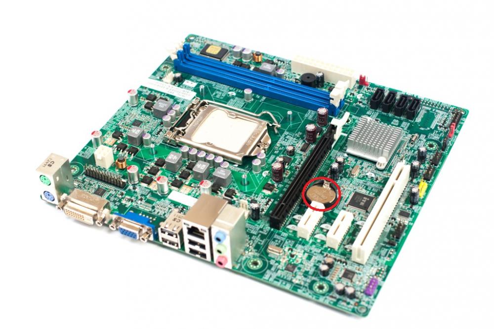

safami Posté(e) le 18 septembre 2017 Posté(e) le 18 septembre 2017 Ok, Débranche ton PC, enlève la pile BIOS, si tu ne sais pas ce que c'est : Révélation Ensuite, appuie sur le bouton ON / OFF de ton PC 10 seconde (si tu as des LED qui s'allume, tu attend qu'elle s'éteigne + 5 secondes) Remet la pile (au passage vérifie sa tentions avec un voltmètre), rebranche le PC et tien nous au jus.
