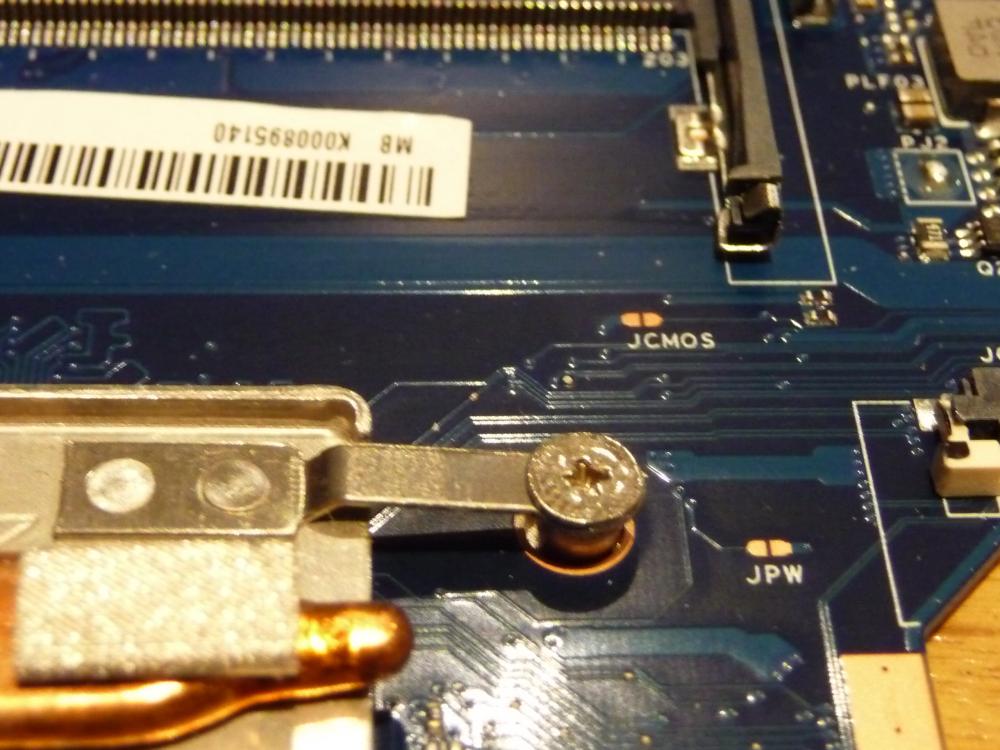

du coup je remets en place toute la carte mère
après je connecte les deux extremités JPW
et enfin jallume le PC
C'est bien ça ?
Oui, mais sans la batterie ni branchement secteur ! Sinon la tension reste dans le circuit et la mémoire du mot de passe reste inscrite pendant le contact du jumper.
il y a 1 minute, Le PoissonClown a dit :
okay ça marche merci @Le PoissonClown  je me lance dans le remontage !
Bons les amis je crois que j'ai finalement réussi ce matin à court circuiter le mot de passe via le fameux JPW ! ouhouhouh !
Mon pc me demande plus de mot de passe mais seulement de changer lheure et la date --> je pense que je suis rentré dans le bios non ?
La manip effectuée ce matin :
- je place deux trombones sur JPW un sur chaque connecteur cuivré
- je lance mon PC et 2 secondes après je retire les trombones
- j’atterris directement dans le bios !
