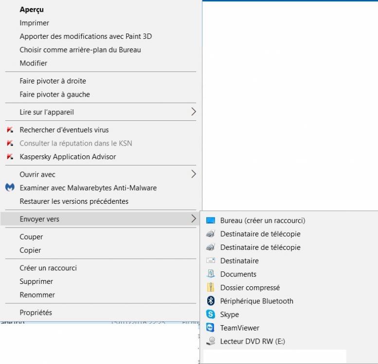

par contre quand je fais :il y a bien le dossier destinataire ,mais quand  je l'ouvre :rien
:\Users\Default\AppData\Roaming\Microsoft\Windows\SendTo
Il y a 2 heures, novo08 a dit :
Je pense que c'est normal qu'il ne t'ouvre rien, ça marche en association avec un fichier.

J'ai testé ceci :
Dans C:\Users\.........\AppData\Roaming\Microsoft\Windows\SendTo
Supprimer l'entrée Destinataire
Clic droit dans la fenêtre et Nouveau Document texte
Nommer ce document : Destinataire.MapiMail et avant d'enregistrer supprimer extension .txt
Je retrouve l'entrée Destinataire
Clic droit : Propriétés
Clic droit sur une image, dans menu contextuel Envoyer vers avec sous menu Destinataire
Avec ouverture de la fenêtre permettant de redimensionner l'image et de WLM pour envoie du message.
Modifié par KRISTOBAL
Modification
bonjour
merci beaucoup ça marche (quand j'ai supprime txt l'extension Destinataire.MapiMail et avant d'enregistrer supprimer extension .txt c'est transformé en petite enveloppe )
j'ai bien retrouvé destinataire dans ma messagerie
je vous remercie de m'avoir aider :c_surprised:
