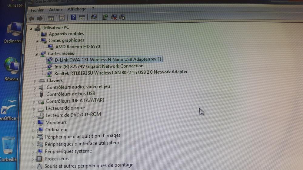

Celtony85 Posté(e) le 10 juin 2017 Auteur Posté(e) le 10 juin 2017 Toute façon il doit y avoir quelque chose qui bloque les réseaux sans fils a portés puisque rien ne s'affiche... pppfff je m'arrache les cheveux et ma cliente s'impatiente
Delta Posté(e) le 10 juin 2017 Posté(e) le 10 juin 2017 il y a une heure, Celtony85 a dit : Mais c'est quand même dingue que je ne puisse même pas le réinitialiser à la config usine!! si la restauration usine n'as pas été faite lors du premier démarrage cela pourrai expliquer que vous ne pouvez pas le faire. a se que je vois, ce pc a déjà eu accès a internet car Skype messagerie instantanée... qu'est ce qui sais passé avec ce pc pour que vous deviez le reprendre et tenter un depannage... la derniere chose que ce pc a fait sur internet ou sur divers travaux ? ++
KRISTOBAL Posté(e) le 11 juin 2017 Posté(e) le 11 juin 2017 (modifié) Bonjour @Celtony85 Il y a 13 heures, Celtony85 a dit : J'ai mis le ssid de ma box avec la clé WEP, j'ai eu un msg d'erreur me disant que les caractères spéciaux ne passent pas (probablement le - ou les espaces). J'ai réessayer sans le tiret et les espaces mais rien ne s'est passé. Donc le SSID est bien UTILISATEUR-PC_AP ? Si il y a un caractère problématique c'est plutôt le tiret touche 8 _ Dans la copie écran des programmes installés je ne vois aucune entrée correspondant à un utilitaire D-Link pour la gestion du WIFI, l'auriez vous désinstallé ? Pour installer les drivers normalement en connectant le clé WIFI dans un port USB il devraient s'installer à condition bien entendu que vous soyez connecté à votre box par câble Ethernet Vous avez aussi la possibilité de les installer en les recherchant "manuellement" à partir du gestionnaire de périphérique dans le répertoire du CD d'installation. Cordialement Kristobal Modifié le 11 juin 2017 par KRISTOBAL Révision
Le PoissonClown Posté(e) le 11 juin 2017 Posté(e) le 11 juin 2017 Salut ! Il y a 16 heures, Celtony85 a dit : C'est possible la gestion par un "utilitaire/parasite", mais le pc paraît assez clean quand même (cf photo des programmes installés), comment trouver ce "parasite"? Est ce que ça pourrait venir de l'antivirus? J'ai vu que les anti virus peuvent bloquer certaines choses aussi... C'est effectivement un problème qui peut arriver suite à la désinstallation d'un antivirus (Norton est connu pour faire ça) ou d'un logiciel de contrôle parental. La piste est à explorer au cas par cas en fonction de l'historique de la machine. Il y a 16 heures, Celtony85 a dit : Mais c'est quand même dingue que je ne puisse même pas le réinitialiser à la config usine!! Oui, moi aussi je trouve que les systèmes de restauration d'usine sont bien trop fragiles : ça arrive malheureusement trop souvent ce type de plantage. Il y a 16 heures, Celtony85 a dit : J'ai mis le ssid de ma box avec la clé WEP, j'ai eu un msg d'erreur me disant que les caractères spéciaux ne passent pas (probablement le - ou les espaces). Euh… Le SSID sur la capture ressemble à un nom de PC. Or, le SSID, c'est le nom de la borne wifi/box.
Delta Posté(e) le 11 juin 2017 Posté(e) le 11 juin 2017 (modifié) il y a 23 minutes, Le PoissonClown a dit : Euh… Le SSID sur la capture ressemble à un nom de PC. Or, le SSID, c'est le nom de la borne wifi/box. yop là, je me suis fait la même idée après quoi ben je me suis dis il a surement changer sont SSID car moi aussi j'ai changer le SSID de mon wifi dès le début car je n’apprécie absolument pas a proximité de mon réseau que l'ont sache qui a x ou y "" note que j'ai bloquer la diffusion du SSID "", dans dans les deux cas, plus rien a voir avec box ou wifi box etc maintenant je me demande sauf erreur de ma part faut voir si certaines box accepte d'autres pas, mais ce sont les caractères spéciaux ... ++ Modifié le 11 juin 2017 par Delta

Celtony85 Posté(e) le 11 juin 2017 Auteur Posté(e) le 11 juin 2017 Il y a 9 heures, KRISTOBAL a dit : Bonjour @Celtony85 Donc le SSID est bien UTILISATEUR-PC_AP ? Si il y a un caractère problématique c'est plutôt le tiret touche 8 _ Dans la copie écran des programmes installés je ne vois aucune entrée correspondant à un utilitaire D-Link pour la gestion du WIFI, l'auriez vous désinstallé ? Pour installer les drivers normalement en connectant le clé WIFI dans un port USB il devraient s'installer à condition bien entendu que vous soyez connecté à votre box par câble Ethernet Vous avez aussi la possibilité de les installer en les recherchant "manuellement" à partir du gestionnaire de périphérique dans le répertoire du CD d'installation. Cordialement Kristobal @KRISTOBAL J'avais bien rentré le ssid de ma box je n'ais pas laissé celui en photo. Oui j'ai désinstallé le driver du stick je ne sais plus pourquoi (me suis couché à 2h du mat en essayant encore de chercher ce qui merdouille!!!) et je l'ai réinstallé. Le driver est bien installé et activé mais rien ne se passe quand je rentre mon ssid avec la clé. J'ai essayé des 2 façons pour l'install du driver, avec le cd fournis avec et sans, juste en laissant Windows l'installer. .....je désespère vraiment....
Celtony85 Posté(e) le 11 juin 2017 Auteur Posté(e) le 11 juin 2017 Il y a 6 heures, Le PoissonClown a dit : Salut ! C'est effectivement un problème qui peut arriver suite à la désinstallation d'un antivirus (Norton est connu pour faire ça) ou d'un logiciel de contrôle parental. La piste est à explorer au cas par cas en fonction de l'historique de la machine. Oui, moi aussi je trouve que les systèmes de restauration d'usine sont bien trop fragiles : ça arrive malheureusement trop souvent ce type de plantage. Euh… Le SSID sur la capture ressemble à un nom de PC. Or, le SSID, c'est le nom de la borne wifi/box. @Le PoissonClown Merci de te joindre à nous pour ma super mega merdouille :-) J'ai pour ma part désinstaller Windows defender et mis Avira... pas de changement! Comment fait on alors pour réinitialiser ce pc?? Comme répondu à Kristobal j'avais mis mon ssid.

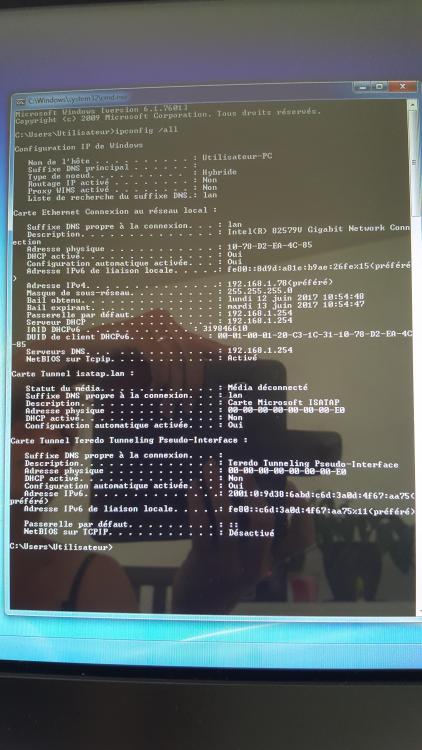

Le PoissonClown Posté(e) le 11 juin 2017 Posté(e) le 11 juin 2017 Avant de tout formater, j'aimerais savoir si la config IP est OK. Peux-tu faire un « ipconfig /all » dans l'invite de commande, et nous faire une photo du résultat ? il y a 4 minutes, Celtony85 a dit : Comment fait on alors pour réinitialiser ce pc?? Bah quand c'est pas possible, c'est pas possible ! Comme dit @Delta, il faut tout réinstaller, sinon récupérer le recovery de chez Acer (mais à moins que les .iso traînent sur le Net, bien souvent c'est payant).

Celtony85 Posté(e) le 12 juin 2017 Auteur Posté(e) le 12 juin 2017 @Le PoissonClown Voilà l'IPconfig all

Delta Posté(e) le 12 juin 2017 Posté(e) le 12 juin 2017 (modifié) yop là, je constate pour ma part qu'il y aurai un problème... vous êtes en réseau LAN ... et votre IP de la ipv4 je la trouve bizarre elle est de type 192.168.1.74 au lieu d’être dans une logique 192.168.1.1 ou 192.168.1.2 etc votre passerelle par défaut et dns me paraisse aussi bizarre ... tout cela pour dire que c'est lié au réseau lan toute ses incohérences au niveau des adresse IP etc. votre panne se trouve là a mon sens -- pour se qui est des recovery je ne saurai pas vous dire si c’est bien ou pas.. faut tester, je n'ai jamais eu recours a des re initialisation ni même a des support media pour re initialiser un pc a l’état d'usine, je connais le procédé etc. mais j'avoue ne l'avoir jamais pratiquer, je n'ai même pas fait de recove sur mon pc dès sont achat pour vous dire.. car je trouve cela inutile pour ma part, je préfère les vielles méthodes le bon format c: et go ont vire toute les partitions ont recrée et ont relance la machine. Je sais que depuis la révolution re initialisation tout le monde passe par là mais bon moi je trouve pas sa la bonne méthode a chacun sont avis sur la méthode. ( sans agression de ma part, c'est un simple avis que je mentionne ici ) ++ Modifié le 12 juin 2017 par Delta

Le PoissonClown Posté(e) le 12 juin 2017 Posté(e) le 12 juin 2017 Il y a 7 heures, Celtony85 a dit : @Le PoissonClown Voilà l'IPconfig all [photo] Merci, le PC est bien en IP dynamique, pas de souci à ce niveau. Par contre, je ne vois aucune carte réseau sans fil… Il y a 6 heures, Delta a dit : votre IP de la ipv4 je la trouve bizarre elle est de type 192.168.1.74 au lieu d’être dans une logique 192.168.1.1 ou 192.168.1.2 etc Bof ! Moi je suis en …1.12 par exemple et je suis le seul connecté.
