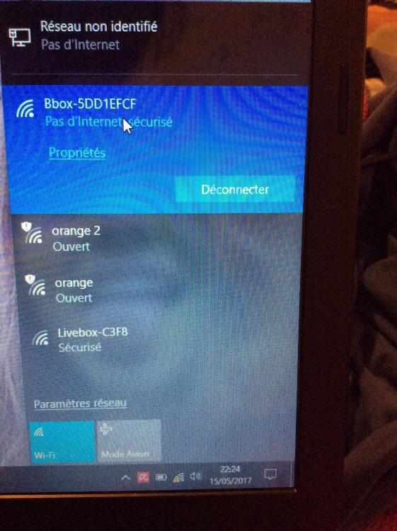

Bonsoir je n'arrive pas à accéder à internet car un petit triangle jaune s'afficher sur mon ordinateur. Aucun moyen de l' enlever j'ai vraiment  tous essayer pour régler ça si quel qu'un peut m'aider merci.

J'ai posté un petit com dans l'autre sujet, pour renvoyer vers celui ci où tu nous à fait une superbe photo.
Bref. Pour répondre à ta question, as-tu essayé ceci : http://www.exprofessionnel.com/2016/08/comment-resoudre-le-probleme-de.html

Vu la capture écran je pense que le soucis se situe plutôt du côté de votre box qui ne synchronise plus; et donc vous ne pouvez plus accéder à internet.
Regardez  les voyants d'Etat pour vérifier la synchronisation de votre box : vert c'est bon clignotant ou rouge, soucis
Si  les voyants sont verts, votre box synchronise et donc le soucis se situe du côté de votre ordinateur, vous pouvez alors le relier à la BOX via câble Ethernet pour vérifier si vous pouvez accéder à internet via ce moyen. Si vous n'avez toujours pas accès à internet par ce moyen redémarrez la box et refaites les test.
