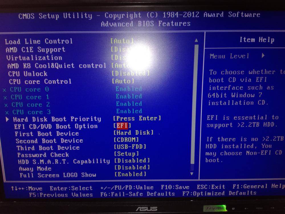

Posted
Voici une petite photo avec mon bios pourtant c'est bien écris EFI mais c'est cd/dvd donc peut etre que ca marche pas sur usb ou ca marche que sur windows 7 64 bits peut être que je me trompe.. @Le PoissonClown
Posted
Il y a 1 heure, Nevercry a dit :
c'est bien écris EFI mais c'est cd/dvd donc peut être que ça marche pas sur usb
:strausskahn1: Possible, mais étonnant.
Tu n'as pas d'autre option du style "secure boot" ou "legacy" comme ici, alors je ne vois pas trop comment t'en sortir (je ne sais même pas comment graver une version UEFI sur un DVD depuis un système MBR).
Posted
Non malheureusement je n'ai pas cette option dans mon bios.. Je vais essayer de flasher mon bios et le mettre à jour mais c'est une beta donc c'est pas conseiller mais peut être que ça fera avancer les choses...
