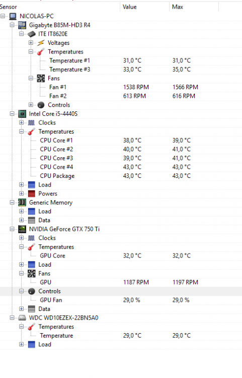

J'ai trouver un logiciel (open hardware monitor) capable de montrer les temps et les vitesse des ventirad en temps réel, je donne d'abord le screen au repos (rien de lourd ouvert) et je fairais un édit avec un durant une partie de LoL par exemple :

CPU 76° au repos ¬¬
c'est 30° de trop !! ici sur un pc portable un I7 avec des programmes lourd en activité je suis a peine a 40°
ventilo 4500 rpm oulalall sa dois chassé sévère ?
je vien de verifier en marche les tour des ventirad, le ventirad du cpu tourne comme une horloge, aucune saccade ect, celui de l'alim pareille, et une sortie d'air passive donc pas de ventilo, et pour le coup c'est le ventirad systeme qui m'inquiete, il a l'air d'avoir du mal, je vois un peu mieux les pales et il a l'air d'un peu vacillé, ca peut venir de ca ? car il tourne quand même plutôt vite a vu d'oeil. Mais bon je suis pas assez avisé pour savoir si un seul ventirad a moitié mort peut causé de telles pertes soudaines ! O.o
Et je ne sais pas pq le ventirad dit 1 tourne aussi vite en permanence, peut être pour compenser l'autre visiblement défaillant ?  Je ne demande que ton avis @Delta!
de toute manière au repos 70 ° ¬¬ suffit d'un jeux un peut gourmand, une maison ou du moins la piece ou vis le pc a 22 ° ben un jeux un peut gourmand c'est suffisant pour qu'il réagissent et passe les 85 - 90 ° il coupera freezera etc
si vous monter sur un jeux suffit sa vas prendre dans les 15 - 20 ° de plus vous freezer voir pc ce coupe ... de toute façon la oui il faut faire un démontage du CPU et remettre de la pâte thermique et un nettoyage de ventilo et sont contrôle total

Alors voila la fin de ses péripéties ! Et moi qui croyais avoir bien nettoyer mon pc ! j'ai découvert pas terreur que le radiateur du ventirad du CPU ETAIENT COMPLETEMENT infesté de poussière ! a un tel point que le ventirad essayais coûte que coûte a evacuer, d'où les très haut RPM et la T° très élevée ! J'ai tout retirer, un bon coup de bombe a air comprimé et hop! Le pc tourne comme une horloge et tout est revenu a la normale
Merci a tous ceux qui ont posté, vous m'avez beaucoup aide!
Ps: Petit screen des stats actuels ! La poussière est vraiment l'énemie n°1 des pc ! >:(
Yop là
de 76, passé à 38 ° et 1500 trs/min ...
je l'avais dis ... 30° de trop :P  maintenant il est a la normal :P et même, vous avez gagné près de 40 ° félicitation et bonne route
